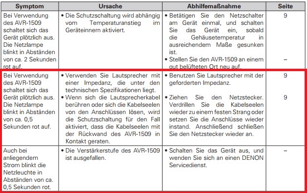

Guten Abend, nachdem ich mithilfe des Forum das Service-Manual des Verstärkers laden konnte, wende ich mich jetzt wegen dem eigentlichen Problem an euch:

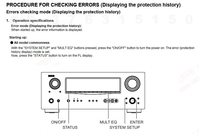

Der Verstärker hat einen Fallschaden erlitten. Dabei ist die Subwoofer-Ausgansbuchse abgebrochen. Alle Lautsprecher der 5.1 haben zwar noch funktioniert, aber der Subwoofer ist ohne Sound-Wiedergabe geblieben, kein Fehler wurde am Display angezeigt. Ich hab das Gerät daraufhin zerlegt, um an die Lötstellen der Buchse auf der Hauptplatine zu kommen. Die Buchse ist nun wieder korrekt angeschlossen, das Gerät sollte wieder voll funktionieren. Nach dem Wiederzusammenbau schlält das Gerät jetzt aber in den Fehlermodus. Dabei blinkt die LED der "Standby/On"-Taste im 0,5s Takt, obwohl das Gerät komplett solo steht, heißt: Ohne angeschlossene Lautsprecher/Subwoofer. In der Anleitung konnte ich zwar das Problem unter "Fehlersuche" finden (siehe Bild), die zwei Lösungen kommen aber nicht infrage, da gar keine Leitungen angeschlossen sind. Daraufhin wollte ich ins Fehlermenü, so wie es in dem Service Manual beschrieben wird (siehe Bild). Dazu komme ich leider nicht. Das Gerät reagiert nicht auf mein Drücken der "Status"-Taste... Das einzige was aufleuchtet ist, wie vom regulären Star des Verstärkers gewohnt, die "Standby/On"-Taste.
Habt ihr eine Idee was mir dabei weiterhelfen könnte?
