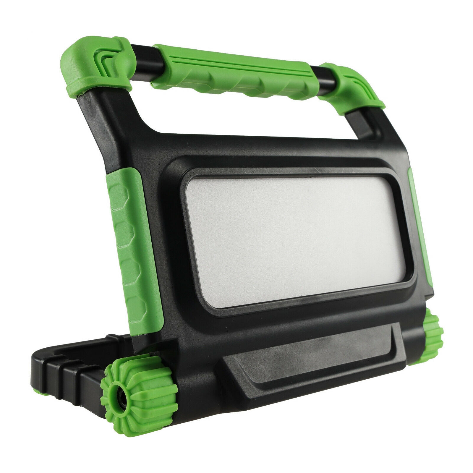

Hat zufällig jemand den gleichen Baustrahler?
Er funktioniert einwandfrei. "Problem" ist aber der Baustrahler kann nur
im Akkubetrieb betrieben werden, wobei es manchmal bei längerer Nutzung
ideal wäre den Strahler mit angestecktem Ladegerät zu betreiben.

Was ist "bei längerer Nutzung" bzw. wie lange hält denn nun der Akku?
von Oskar K. (Gast)
Also der Akku hält je nach Temperatur schon so lange wie angegeben....
das ist nicht das Problem.
Wäre halt schön wenn man schon Netzanschluss zur Verfügung hat den Akku
nicht weiter zu belasten sondern rein über das Netzteil zu fahren.

von Gerald B. (gerald_b)
Der wird vermutlich länger laden, als strahlen :-P
Sprich, selbst wenn du den mit Ladegerät betreibst, nuckelt es dir über
die Zeit den Akku leer. Hatte so ein beklopptes Ladedesign mal bei einem
Tablet. Navi im Auto konnest du damit vergessen.

Diese "Notlichtfunktion" ist wirklich ärgerlich. Genau diese kenne ich
nicht. Oft ist es der Kontakt in der Ladebuche der den Quatsch macht,
der kann einfach überbrückt werden. Oder ein 4/12V Netzteil gleich am
Akku.
von Roland E. (roland0815)
Scheint ein generelles Design-Problem zu sein, mein billiger
USB-Akku-Baustrahler geht auch sofort aus, wenn man ein Ladegerät
ansteckt.
Man müsste wohl mal die Schaltung aufnehmen um zu sehen warum.
Ich tippe mal darauf, dass die LED Stromquelle nicht mit 5V Eingang klar
kommt. Drin ist ja 'nur' ein 3,6V Akku.

von Stefan M. (derwisch)
Geräte mit integriertem Akku sind fast immer so aufgebaut.
Entweder Akku laden oder Betrieb.
Das kann man sofort erkennen, wenn die elektrischen Daten des
Steckernetzteils für einen Betrieb eh nicht ausreichen.
Wenn das Gerät auch "nur" eine USB Buchse hat, ist das auch ein fast
100%es Indiz.
Korrekt.
Oskar K. schrieb:
> Typ 20W 1700lm (dimmbar auf 800lm) integrierter Akku 3,7V/5000mAh
Der Akku enthaelt (alles ohne Verluste gerechnet) 3,7x5 = 18,5Wh, also
weniger als 1h bei 20W. Ladedauer sind aber:
Oskar K. schrieb:
> Zeit für vollständige Aufladung 20&30W ca. 3 Stunden
Also wuerde auch beim Dimmbetrieb der Akku trotzdem entladen, weil das
Ladegeraet weniger liefert als verbraucht wird.
