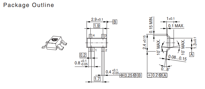

von Veit D. (devil-elec)
hier seit meine Helden. Hab ich wohl den Filter falsch bedient. BAS4002
gefällt mir von der Größe her und ist noch gut lötbar bzw. greifbar.
Vielen vielen Dank. Bekommt alle ein Bienchen ins Muttiheft.  ;-)

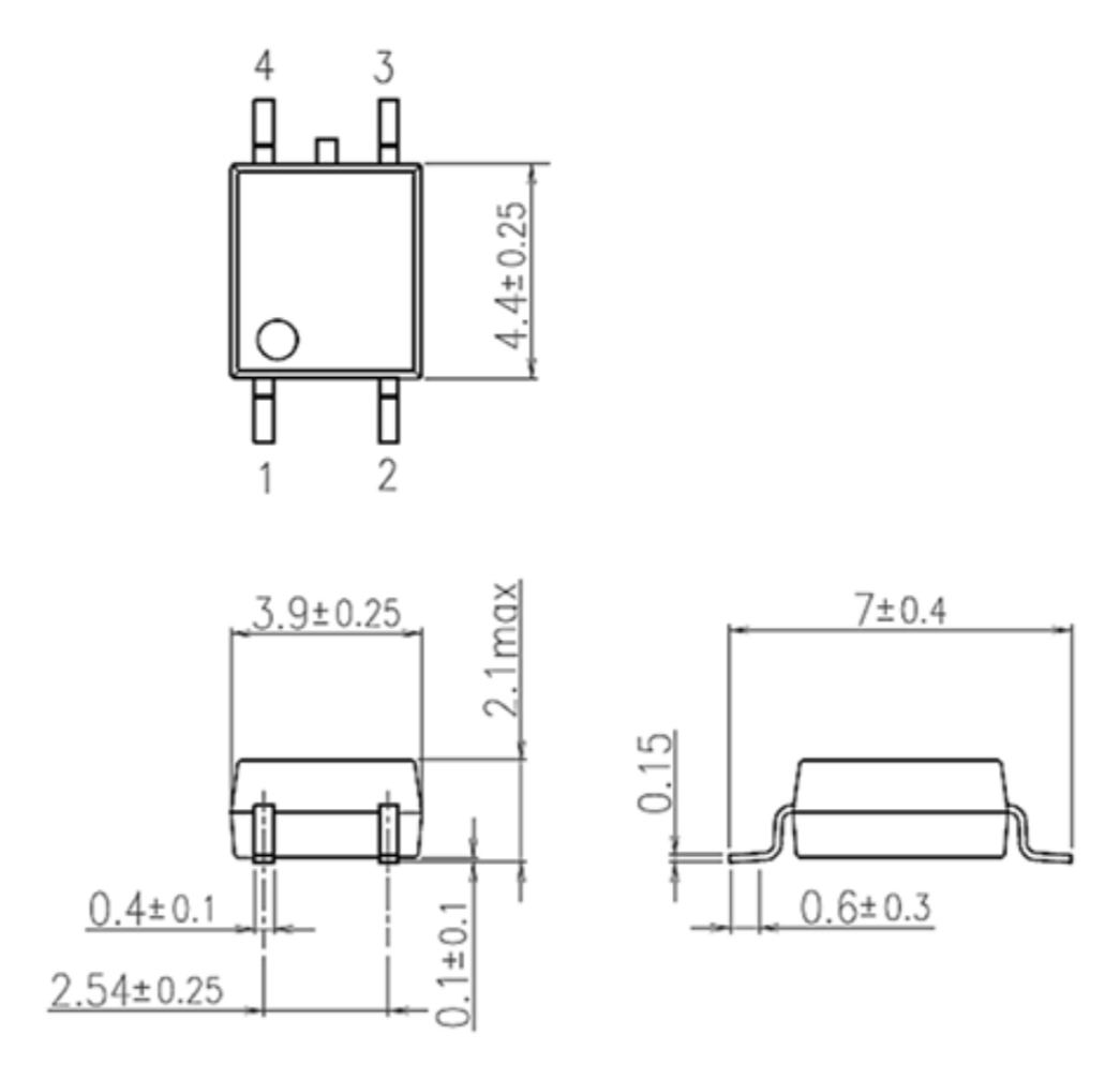

von Enrico E. (pussy_brauser)
SOP-4 mit den Abmessungen 3,9mm x 4,4mm
Wäre passend. Meine 4x4mm waren eher als Maximalgröße gedacht, SOT143
ist für mich perfekt. Dennoch Danke.
von Harald K. (kirnbichler)
Ich würde ja die Größe mit Beinchen betrachten, schließlich nehmen
auch die Platz auf der Platine weg.
von Stephan S. (uxdx)
Harald K. schrieb:
Der BAS4002A mit SOT143 ist da unschlagbar, mit Beinchen 2,9x2,4 mm
H. H. schrieb:
> SOT-363 ist noch kleiner, aber dem TE dann eben schon zu fummelig.
SOT363 ist aber 6-polig, SOT143 hat 4 Beinchen
