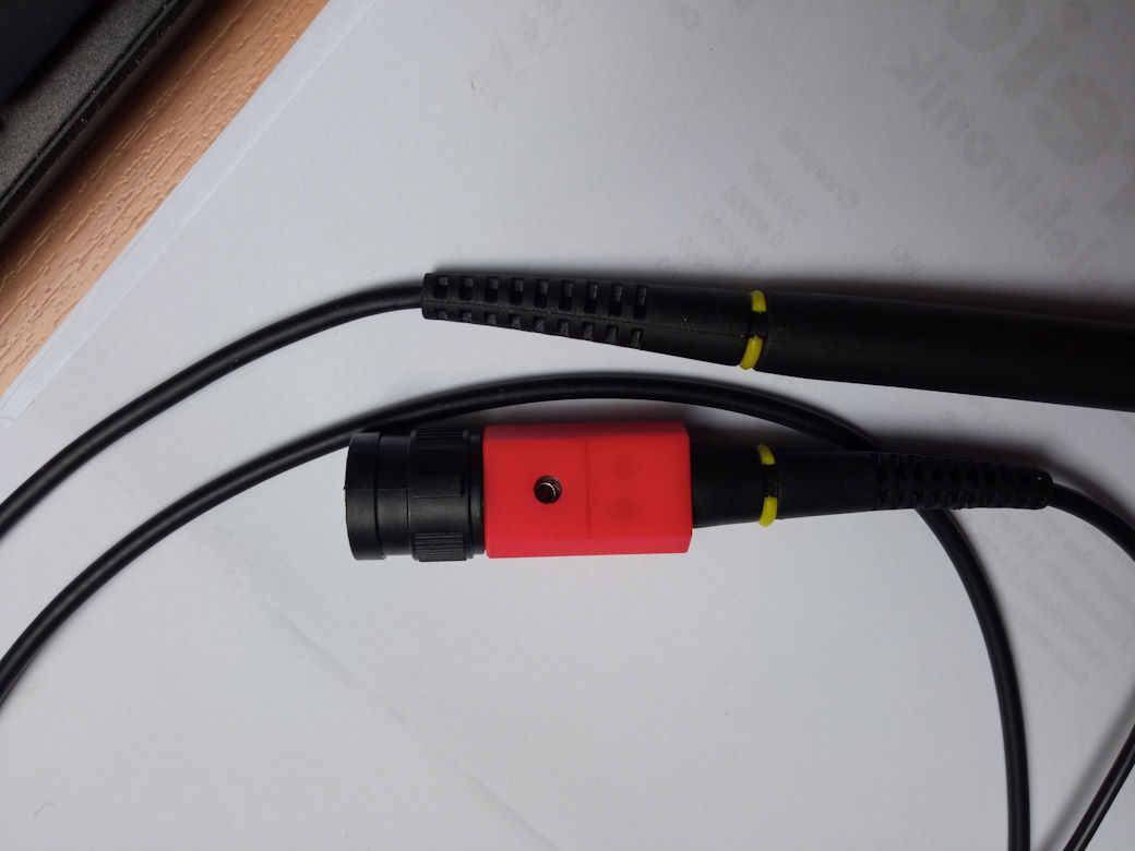

von Johannes F. (jofe)
Harald K. schrieb:
> Sehen denn die realen Tastköpfe den Bildern irgendwie ähnlich?
Ja schon, von dem Kabel mal abgesehen.
Harald K. schrieb:
> Kann einer der glücklichen Besitzer mal ein (nicht-KI) Bild
> davon machen und hier hochladen?
Ja gerne, aber erst kommendes Wochenende.
Ich hatte ihn übrigens von diesem Händler
https://www.ebay.de/itm/363841659107
gekauft, für damals noch 12,39 €.

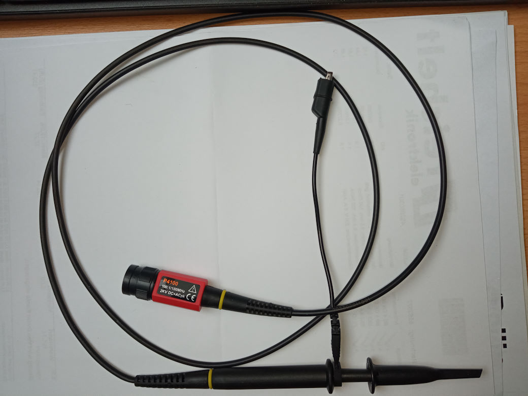

Bitteschön.

von Tim 🔆 (solarlicht)
Johannes F. schrieb:
> Bitteschön.
Danke für die Fotos und Details.
Wie sieht es mit Geruch nach Weichmachern aus? Die letzten Tastköpfe aus
China habe ich weggeworfen.
Ist nicht feststellbar, habe es gerade überprüft.
Auch beim Öffnen der Verpackung ist mir keiner aufgefallen.
> Bitteschön.
Würde ich umtauschen.
Geliefertes Produkt entspricht nicht der Abbildung.
