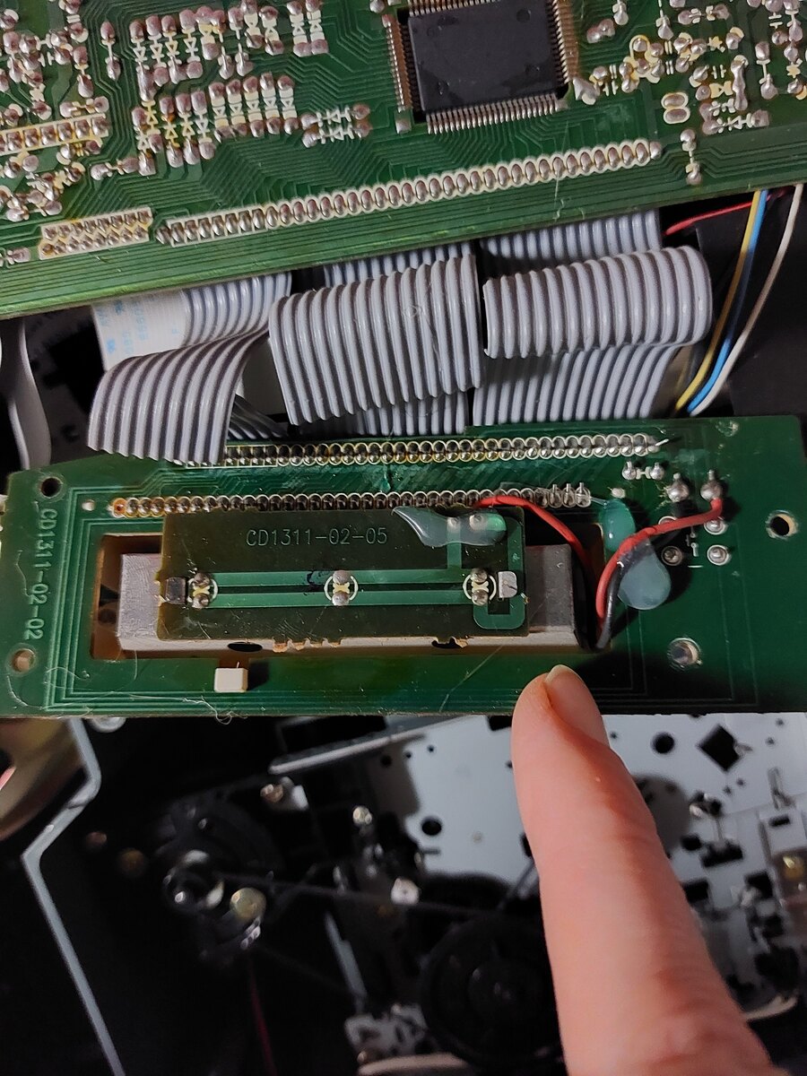

Ich habe ein altes Quelle-Radio, bei dem die Hintergrundbeleuchtung des
LCD-Displays defekt ist. Die LCD-Anzeige selbst funktioniert noch.
Ich habe alle Pins einzeln geprüft, da erscheinen die Anzeigen auch am
Display. Es gibt keinen Pin, der nichts angezeigt hat.
Kann mir jemand einen Tipp geben, wie ich dem Problem der
Hintergrundbeleuchtung auf die Spur kommen kann?

Du könntest die Zuleitungen zu der Beleuchtung nachverfolgen, und
findest dabei vielleicht eine wackelige Lötstelle oder einen Riss in
einer Leiterbahn.
In den alten Zeiten wurden da auch gerne mal Kleinglühlampen verbaut.
Evtl. solltest du mal nachschauen, was tatsächlich auf der
Beleuchtungsplatine sitzt.

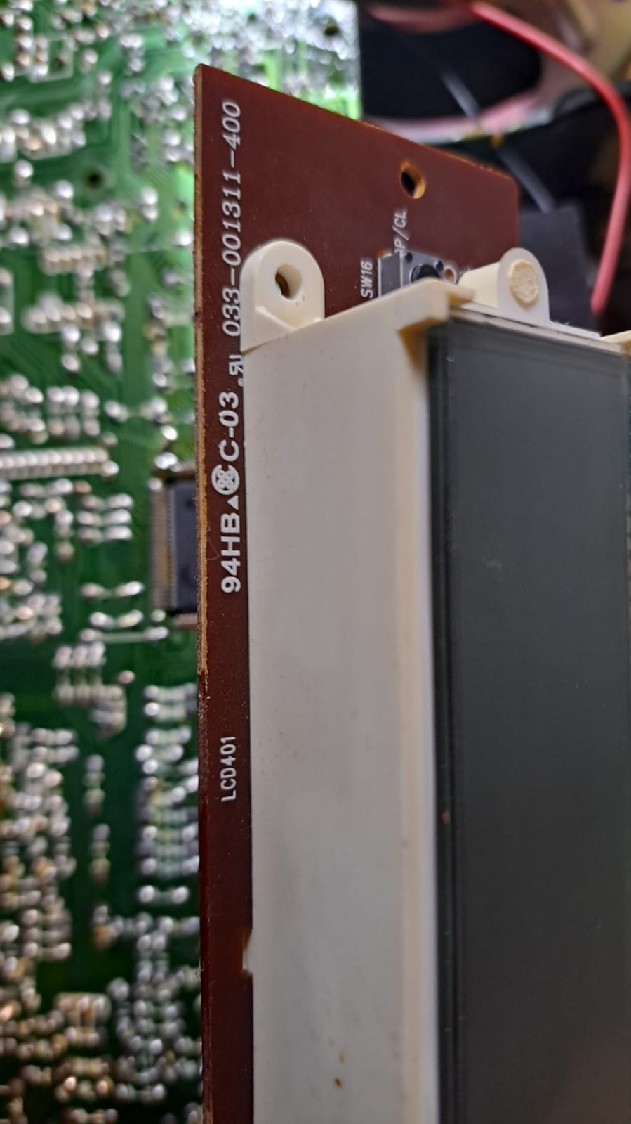

von Werner H. (werner45)
Die Platine CD1311-02-05 sieht nach einer Platine für 3 kleine Birnchen
aus.

Ansonsten - warum machst Du nicht einfach die Beleuchtungsplatine mal
ab, und schaust nach, was für "Birnen" da drauf sind? Eigentlich kann
man das auch erstmal von hinten messen, wenn man die Zuleitungen
abmacht, und dann mal durchpiepst in beide Richtungen. Wenn das evtl.
schon LEDs waren, dann brauchste aber evtl. bißchen mehr Spannung (mit
Strombegrenzungs-Widerstand), als ein Multimeter im Durchgangsprüfmodus
hergibt.
Zum Abmachen brauchst Du doch sicher nur die zwei Blechlaschen
hochbiegen, und kannst dann die Platine abnehmen ...

Tatsächlich sind 2 Glühlampen kaputt. Danke für die Hilfe, ich bin noch
relativ neu in der Elektronik, deshalb wäre ich nicht auf die Idee
gekommen, dass die Beleuchtung früher extern verbaut wurde.

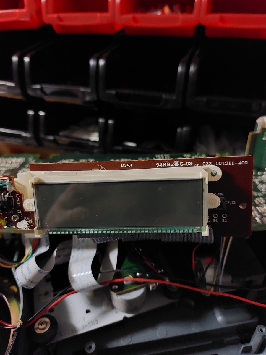

Hier scheinen die Lämpchen in einem Lichtleitblock zu stecken. Es kann
sein, das man mit plattgeschliffenen LED gut hinkommt.
