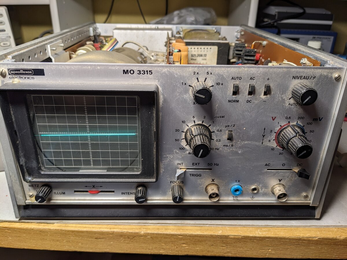

Nach dem ich mit der Fehlersuche bei meinem Hameg HM103 noch nicht
weitergekommen bin, habe ich ein altes Nordmende MO3315 heraus gekramt,
in der Hoffnung dieses anstelle benutzen zu können. Blöderweise ist der
Strahl schief. Gibt es bei diesem Oszilloskop keine Einstellmöglichkeit
für die Strahlrotation? Das User Manual habe ich nicht und im Service
Manual finde ich keinen Hinweis dazu.
Das riecht im Betrieb übrigens genauso wie die alten Nordmende Spectra
Color TVs, nach Nordmende + Staub ;-)

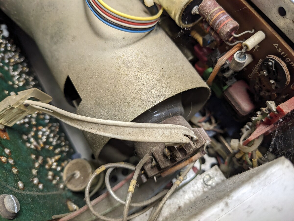

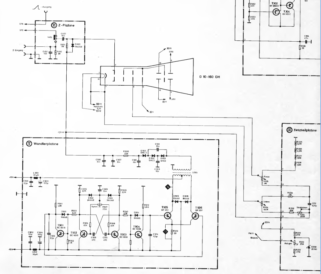

von H. H. (Gast)
Zeig den Bildröhrenhals, bzw den entsprechenden Ausschnitt aus dem
Schaltplan.
von Gerhard O. (gerhard_)
Die meisten CRT Oszies haben dafür ein Poti, mit dem man die Strahl
Achsen Drehung beeinflussen kann. Das Poti reguliert den Strom durch
eine axial angebrachte Luftspule am Nacken/Hals der Röhre. Damit lässt
sich das schön einstellen. Ob dein Oszi das hat, weiß ich nicht. Ich
kenne nur Tektronix Oszis und das gehört dort zur Standardausrüstung.
Vielleicht kannst Du zum Gerät ein (Service) Handbuch finden, um
diesbezügliche Service Hinweise zu erhalten.

von Wolf17 (wolf17)
Bei Oszis ohne Trace Rotation Poti konnt man üblicherweise die Halterung
der Anzeigeröhre lockern und die runde Röhre drehen, um das
Erdmagnetfeld am Einsatzort zu kompensieren.
Da das Nordmende keine elektronische Kompensation für Schräglage hat,
wirst du wohl die Röhre wieder waagerecht drehen müssen.
Eine elektronische Kompensation wäre eine Spule rund um den Röhrenhals,
finde ich aber im Manual nichts von.

Das habe ich befürchtet. Ich kann gar nicht erkennen wie die Röhre an
der Front befestigt ist und habe Zweifel dass die sich nach 50 Jahren
noch bewegt, ohne größere Kraft anzuwenden. Da muss ich in ein paar
Tagen in Ruhe dran gehen.
Vielen Dank. Hätte ich eigentlich selbst drauf kommen können.

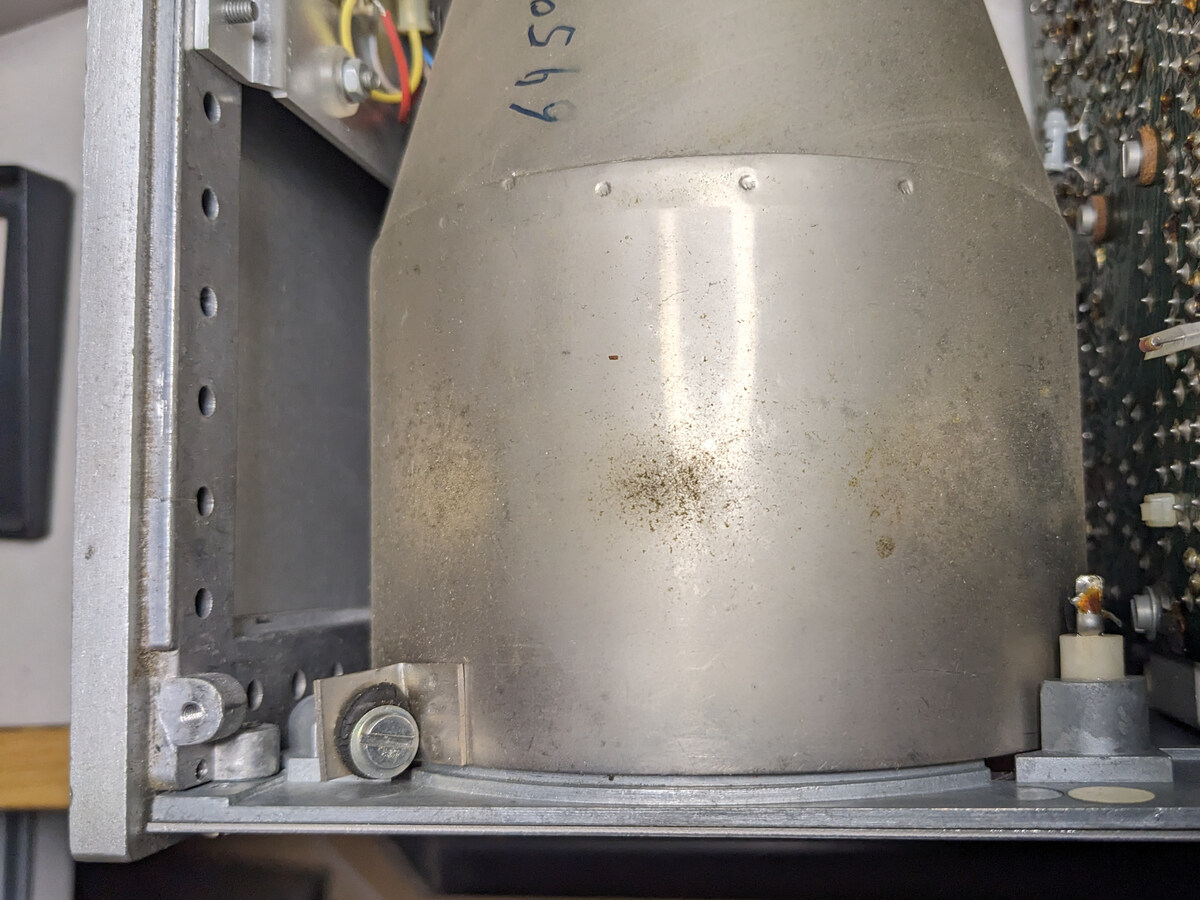

von Werner H. (werner45)
Das Raster ist extern auf einer Plexischeibe angebracht, nicht auf der
Bildröhre. Also ein rein mechanisches Problem. Vielleicht ist die
Schraube nahe des Sockels die Befestigung.

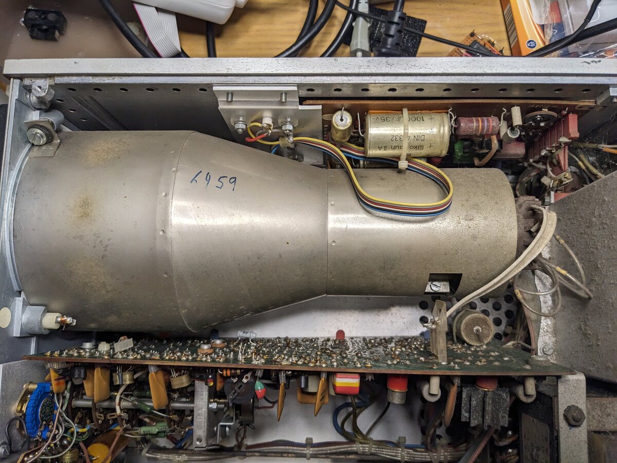

von Tim 🔆 (solarlicht)
Der Strahl ist nun gerade, das war vielleicht eine Sch...
Werner H. schrieb:
> Vielleicht ist die
Das scheint auch die einzige Befestigung zu sein. Vorne liegt die Röhre
ziemlich locker in einer Art Moosgummi, vermutlich ist es mit den Jahren
geschrumpft, also hält die Röhre nun wirklich nur am Hals. Gewagte
Konstruktion...
Die Röhre bewegte sich zunächst absolut nicht. Dann hörte ich, wie sie
sich löste. Ich habe sie wieder festgeschraubt und nun kann ich mit der
Schraube oben links (siehe Foto) den Stahl bzw. die Röhre mechanisch
verdrehen.
Also nochmals Danke für eure Hilfe. Das hat mich letztendlich ermutigt,
sonst wäre ich da mechanisch nicht ran gegangen.

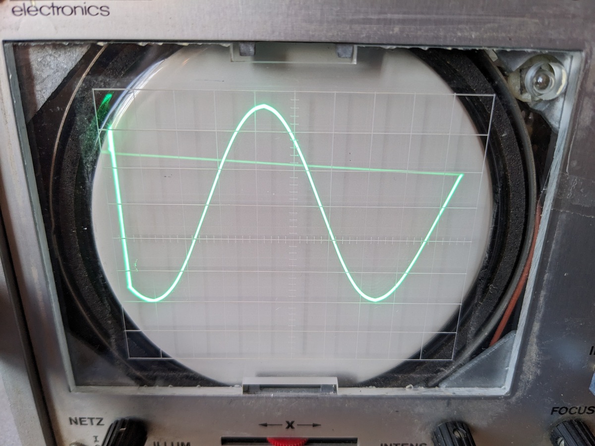

Oh man, ich bin wirklich vom Pech verfolgt. Das hat dieselben beiden
Fehler wie mein Hameg. Außerdem ist bei der Timebase eine
Schalterstellung kaputt. So schön diese Geräte ja sind, aber so altes
Zeug macht nur Probleme. Beide Oszilloskope kommen erst mal zurück in
die Kiste, bis ich wieder Lust drauf bekomme. Muss ich mich wohl
weiterhin mit dem TBS1072B begnügen ;-)

Juhu! Wenigstens einen Erfolg, das Nordmende läuft jetzt. Der
Intern/Extern-Schalter an der Rückseite war defekt. Absolut keinen
Kontakt mehr, auch nach mehrmaligem hin und her schalten.
