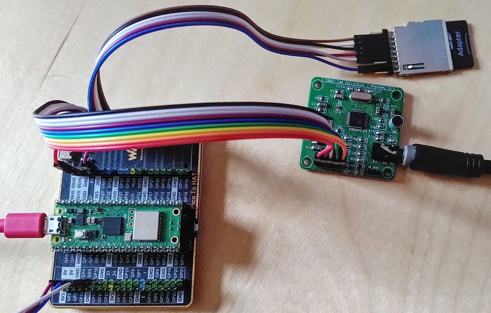

ich bin auf der Suche nach einem mp3 Player Modul dass man per Arduino
steuern kann, also per RS232, SPI o.ä.
Die offensichtliche Wahl wäre der DFplayer Mini:
https://wiki.dfrobot.com/DFPlayer_Mini_SKU_DFR0299
Aber soweit ich sehe kann der nicht gezielt zu einer Stelle innerhalb
der mp3 Datei springen, was ganz nett wäre wenn man nach einem Power
Down ein Hörbuch an der beendeten Stelle fortsetzen will, oder Sachen
wie 10s zurückspringen implementieren will. An dem Modul finde ich nett
dass es das ganze Handling der SD-Karte und der mp3 Dekodierung selbst
erledigt so dass ein langsamer 8-bit Prozessor zum steuern ausreichend
ist. Ungern würde ich mit einem STM32 selber die SD-Karte ansprechen,
mich durch das Dateisystem hangeln und die mp3 selber dekodieren müssen.
Hat da jemand einen Tipp für mich?
Ja, es soll so eine Art Toniebox Ersatz werden, aber einer mit einer
guten Bauanleitung die ein Bastler ("Maker") einfach 1:1 Nachbauen kann.
Soweit ich das sehe gibt es so was zwar im Netz, aber nur so halbgar.

von Matthias 🟠. (homa)
von Georg S. (randy)

von Hardy F. (hflor)
So etwas auf Ali?
Mini MP3 Player Modul + Stimme Controller Schild Audio Stimme Bord
Unterstützung Für SD Karte TF Karte Für XY-V17B
1.31€ für 255 MP3-Dateien

von Vanye R. (vanye_rijan)
> Das hat einen ziemlichen Ruhestromverbrauch. Würde gehen wenn ich den PI
> runterfahre und nur bei Benutzung boote. Braucht dann einen extra
> Controller.
Nimm irgendeinen modernen Microcontroller der >=200Mhz Klasse und
benutze da eine Softwareimplementierung von MP3. Ein RP2040 koennte das
locker, allerdings ist der auch noch kein Wunder an Ruhestrom.
https://embeddedcomputing.com/technology/processing/interface-io/simple-mp3-audio-playback-with-raspberry-pi-pico
