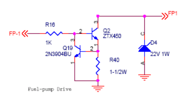

Ich habe mal eine Frage zu dieser low side Ansteuerung einer
Benzinpumpe.
Sehe ich es richtig, das umso höher der Strom, desto höher die Spannung
vor dem Widerstand gegen Masse gemessen. Der 2te Transistor dann
durchschalten und dem ersten Transistor den Basisstrom wegnimmt?
Wozu wird das gemacht? Angenommen die Pumpe klemmt und hat eine hohe
Stromaufnahme dann wird das ganze doch zu schwingen anfangen, also
Transistor sperrt, öffnet, sperrt, öffnet..... und irgendwann geht der
Transistor hops, und die Pumpe bekommt dann wieder dauerhaft den vollen
Strom?
Vielleicht weiß ja jemand, was genau damit bezweckt werden soll und obs
überhaupt korrekt umgesetzt worden ist.
von H. H. (Gast)
Einschaltstrombegrenzung, und die schwingt nicht.
Thomas schrieb:
> also
Transistoren sind keine An- / Aus- Schalter wie Relais, sondern können
auch alle Zwischenwerte annehmen, also die Stromstärke zwischen AUS und
EIN beliebig variieren, sofern ihre relevanten Grenzdaten nicht
überschritten werden.
Mit Relais ausgeführt, würde es wohl lustig "Blinken".
mfg
von Thomas (kosmos)
vielen Dank. Hab mir gerade das Datenblatt des Transistor ZTX450  (TO-92
kompatibel) angeschaut (45V/1A) unwahrscheinlich dass das für eine
Benzinpumpe reicht und für die Ansteuerung eines Relais ist das aber
schon etwas übertrieben oder haben die 12V KFZ-Relais so einen hohen
Einschaltstrom?

Da eine Relais-Spule eine nennenswerte Induktivität besitzt, gibts da
gar keinen "Einschaltstromstoß".

Dann wollte man wohl eine begrenzte Kurzschlussfestigkeit erreichen.

Kommt aufs konkrete Relay an. Wenn das ein 100A-Relay ist, dann liegen
die Spulenströme bei 12V-Relays gern bei ein paar 100mA. Und da ist ein
1A-Transistor schon gar nicht mehr übertrieben ...

Nein,
aber viele Stuergeräte werden mit der Forderung "Kurzshclussfesste
Ausgänge" gebaut.
Wobei hier die  Ansteuerung gegen GND schon selten zu sehen ist -
typisch  sind highside Schalter, ebenfalls als Kurzschlussfest und
Verpolsicher, gefordert.
