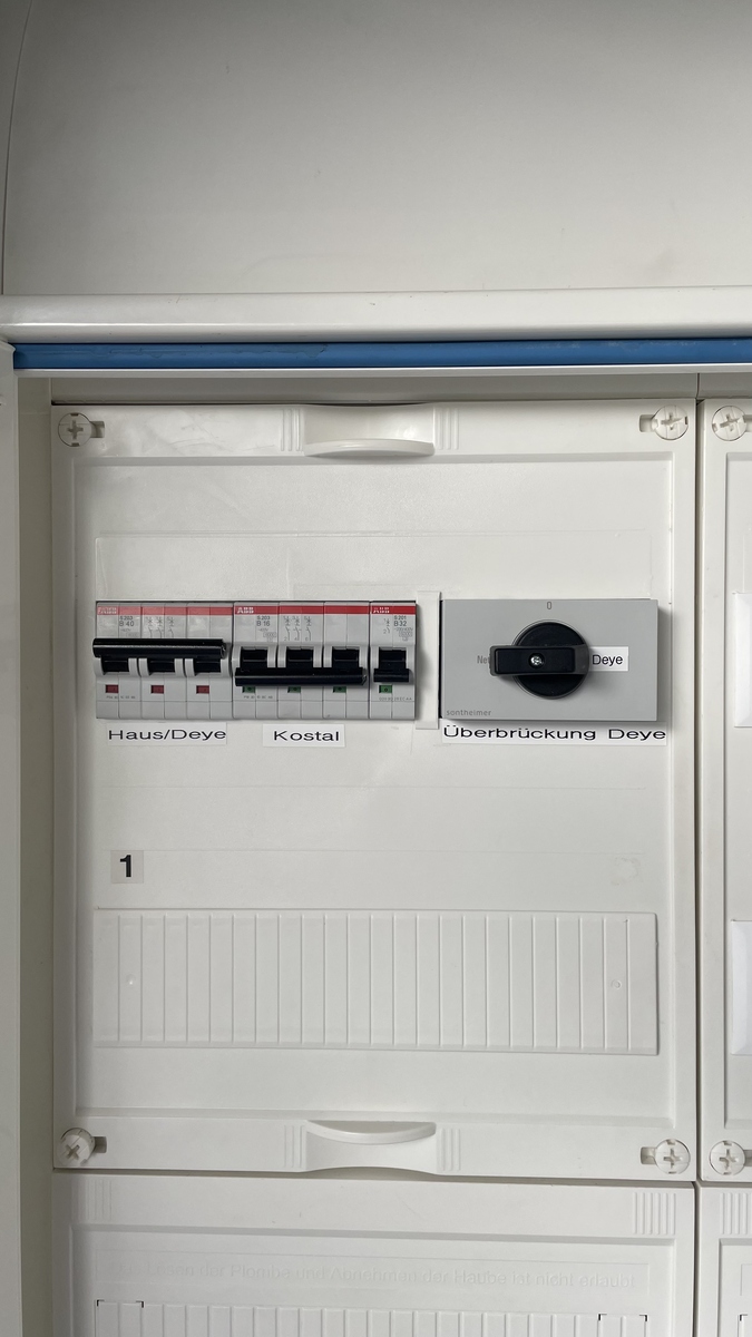

im oberen Anschlussraum dürfen max. 16 Ampere LS, max.6 TE und max. drei
Stromkreise ankommen.
Bei mir müsste dort der Anschluss für die Waschmaschine, den Trockner,
die Kellerbeleuchtung und ein Anschluss für eine 11kW Wallbox dort hin
(Leitungslänge 5m).
Meiner Ansicht, ginge es mit 2-poligen RCBO + 4-poligen RCBO. Hat den
Nachteil das Waschmaschine und Trockner an einem Außenleiter hängen.
Oder würde man einen 25A LS setzen, von da zur Unterverteilung mit
FI+3xB16und 1xC16 3polig?
Vielen Dank

Meines Wissens nach dürfen im oberen Anschlussraum nur 3
Wechselstromkreise, keine Drehstromkreise abgesichert werden.
Dementsprechend muss eine kleine Unterverteilung gesetzt werden.
Wallboxen benötigen in aller Regel einen eigenen Fi, unter Umständen
sogar eine Typ B Fi.
Normale LS Schalter sind wegen der Selektivität nicht als Vorsicherung
für Unterverteilungen geeignet. Besser 35A Neozed Sicherung, dann hast
Du auch kein Problem wenn Waschmaschiene und Wallbox gleichzeitig
laufen.

von Nevs (noname_user)
https://www.elektrikerwissen.de/vde-ar-n-41002019-04-ab-01-04-bindend/
Der anlagenseitige Anschlussraum (AAR)
Im AAR dürfen folgende Betriebsmittel untergebracht werden:
4.- RCDs, LS-Schalter u. Kombinationen beider Geräte (z.B. FI/LS)– zur
Absicherung von max. 3 Wechselstromkreisen (z.B. für Waschmaschine,
Trockner). Diese sind mit max. 16 A/10 kA abzusichern. Einer dieser 3
möglichen Stromkreise darf auch zur Absicherung von Erzeugungsanlagen
oder Ladestationen für Elektrofahrzeuge verwendet werden.

von Thomas R. (thomasr)
Nach meiner Erfahrung kümmert sich kaum ein Eli um diese Vorschrift und
nutzt den AAR wie eine UV. Meistens ist da sowieso nur eine Reihe mit
12TE wirklich verfügbar. Bei eHZ wird davon ausgegangen, dass der AAR
noch für einen zweiten Zähler (bei eHZ sind zwei nebeneinander pro Tafel
möglich) ausreichen muss. Mit der Zählerklemme auf der unteren Schiene
bleiben dann oben nur noch 6TE….
Wie schon beschrieben ist die Herleitung der 6TE aus der Möglichkeit der
Verwendung von zwei Zählern je Feld entstanden. Wenn das nicht zutrifft
würde ich mich um die Begrenzung aus der AR-N4100 nicht scheren und die
vollen 12TE verwenden wie im Beispielbild.
