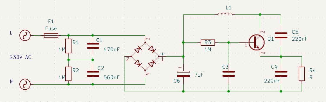

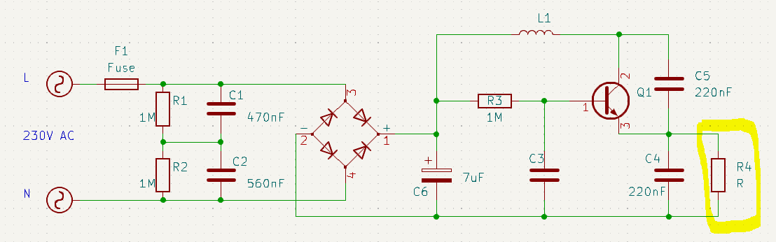

ich bräuchte ein wenig Hilfe, ich habe ein Kabelloses Ladegerät (Ausgang 3-15VDC 0-130mA) für eine LED-Lampe. Ich denke diese Schaltung über den Transistor Q1 hat die Aufgabe den Einschaltstrom zu bändigen Bei dem Ladeteil ist der Widerstand R4 verschmort, der Wert ist nicht mehr erkennbar.
Meine Fragen: welchen Wert sollte R4 haben? warum kann das passieren?
