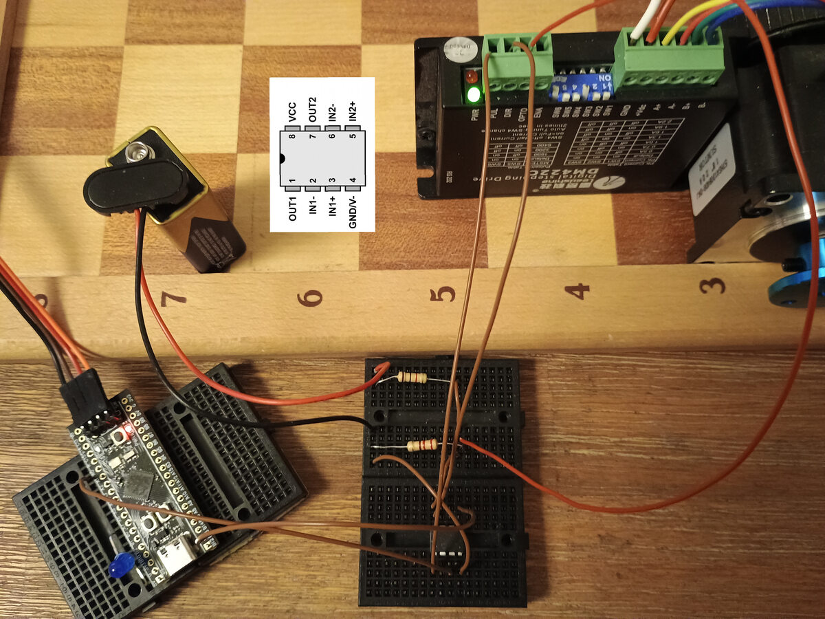

Moin µc's,
Eine Einsteigerfrage mit Vorstellung um Euch und mich kennenzulernen.
Über einen zwei-kanalig nutzbaren Operationsverstärker wird PUL und DIR
einer Schrittmotor-Steuerung verschaltet und angesteuert.
Bild anbei
Nun versuche ich mittels folgendem Quellcode ein Umschalten an PUL zu
realisieren.
Leider verfährt der Schrittmotor noch nicht - jemand Ideen?

Das Foto, welches Du wieder gelöscht hast, war doch sichtbar. Allerdings
war es nur ein Drahtverhau. Den Motor konnte man wohl nicht sehen. Der
OPV hatte keinen Abblockkondensator.
Zeige einen richtigen Schaltplan.
von Thomas (kosmos)
wozu soll der OPAMP gut sein? Willst du damit die Pegel der STM32
Ausgänge erhöhen?
Ich kenne deinen Schrittmotortreiber nicht, ich denke aber das du erst
die Richtung mittels High oder Low vorgeben musst und dann einen Impuls
mit einer Mindeslänge X auf den PUL Eingang gibst (ggf. Pullups oder
-downs nutzen damit man einen stabilen Ruhepegel hat.
Hast du geprüft ob du die beide Leitungen unabhängig ansteuern kannst
und das es auch korrekt am Schrittmotortreiber ankommt.

Klassischer Fall von GND nicht verbunden! Zeichne bitte mal einen
Schaltplan! Dann siehst Du es selber...

von H. H. (Gast)
Der hat Optokopplereingänge mit 270 Ohm Vorwiderstand.
Für einen 3,3V µC also etwa 8mA zu treiben. Das sollte fast jeder µC
können.

Timbo2023 schrieb:
RCC->AHB1ENR |= 0xFC; /* enable GPIOA clock */
GPIOC->MODER |= 0x55555555; /* set pin to output mode */
GPIOA->MODER |= 0x55555555; /* set pin to output mode */
Bitte benutze keine "magischen" Zahlen. Ich kann so gar nicht erkennen,
ob der Quelltext das tut, was in den Kommentaren daneben steht. Die
CMSIS Header Dateien enthalten für jedes Bit ein entsprechendes Symbol,
das man benutzen kann und sollte.
Beim Beschrieben der MODER Register wolltest du mit Sicherheit "="
anstelle von "|=" verwenden.
Falls die Kommentare richtig sind, hast du vergessen GPIOC
einzuschalten.

von Nils S. (wall-e)
Moin.
Was ist denn an den negativen Eingängen (Pin 2 und Pin 6 des OPAmp)
angeschlossen?
Wenn der als Impedanzwandler benutzt werden soll muss doch vom
entsprechendem Ausgang des OPAmp eine Brücke zum neg. Eingang vorhanden
sein.
Oder sehe ich die nur nicht ?

von Michael B. (laberkopp)
Warum glaubst du das zu brauchen, wo der Rest der Welt ohne solche
zusätzlichen Bauteile auskommt.
Bei denen zudem unklar ist, ob sie richtig verdrahtet sind.
Um ENAble könnte man sich auch kümmern, sprich einfach mal das
Datenblatt des Schrittmototrreibers lesen oder abkupfern von Leuten,
deren Aufbau funktioniert.
