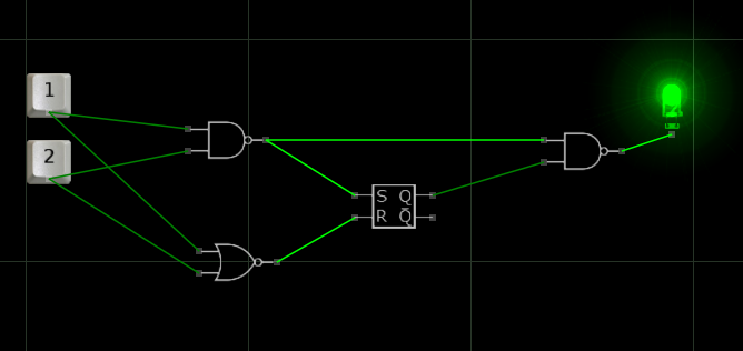

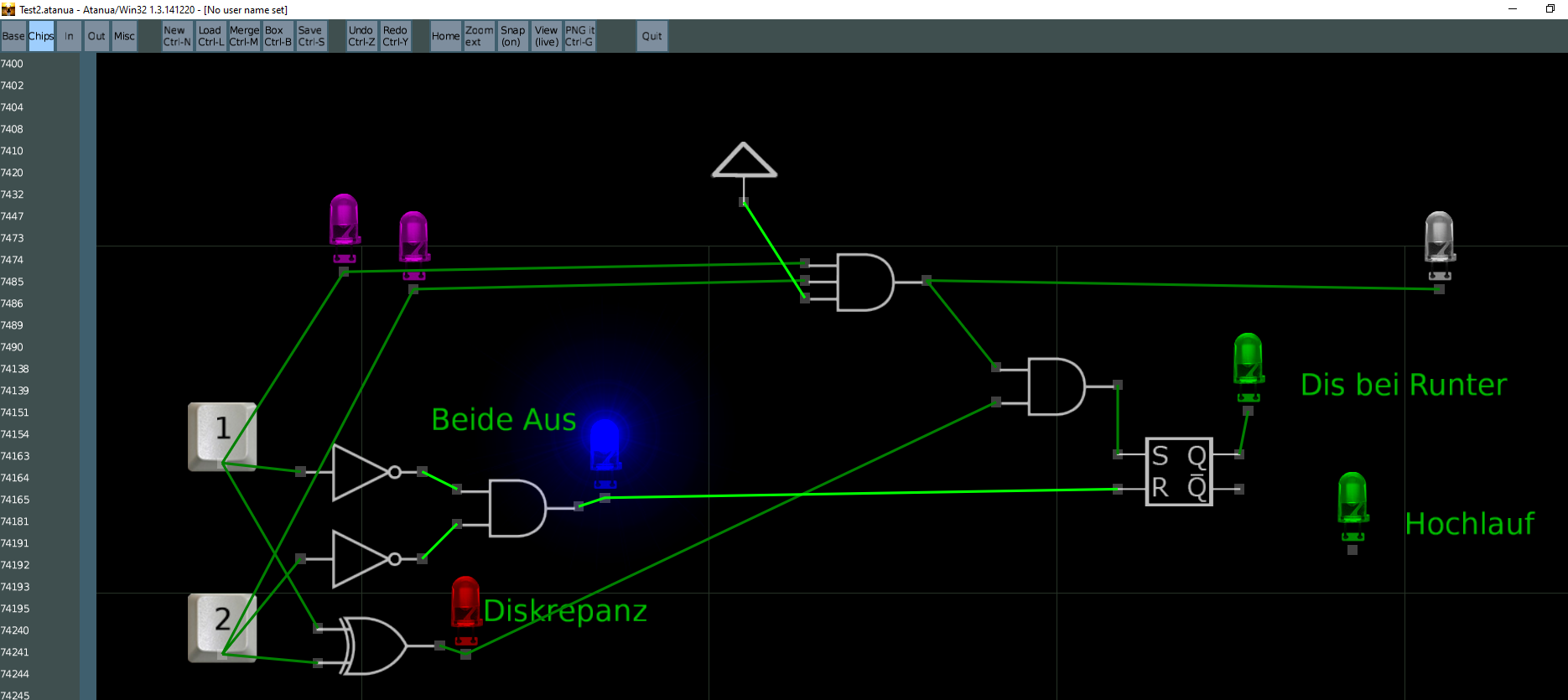

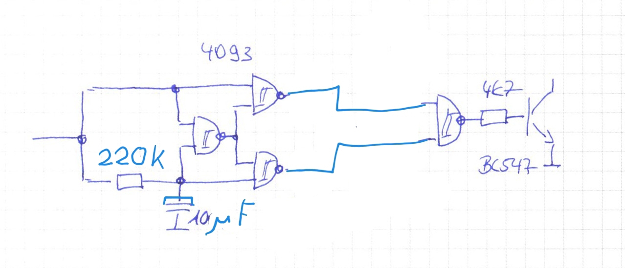

von Enrico E. (pussy_brauser)
Dirk F. schrieb:
> Wenn einer oder beide Eingänge aus  >>>  Q aus
> Wenn beide Eingänge ein  >>>  Q ein
Dann wäre es ein normales XOR (Bild 1).
Dirk F. schrieb:
> Wenn beide Eingänge ein, dann ein Eingang aus, dann wieder ein  >> Q
> bleibt aus !!!
Dann ist es ein XOR mit RC-Glied (Bild 2).

von Dirk F. (dirkf)
Also dann möchte ich das mal anders beschreiben:
Die Schaltung wird an einem 2-kanaligen Not Aus Schalter angeschlossen
(Signale A und B).
Jeder der beiden Öffner kann die Last abschalten.
Kommt es zum Verkleben eines der beiden Öffner, dann wird die Last über
den anderen Kontakt abgeschaltet.
Ein erneutes Wiedereinschalten über den funktionsfähigen Kontakt muss
dann verhindert werden.
Eingangs-Logik eines Sicherheitsrelais.

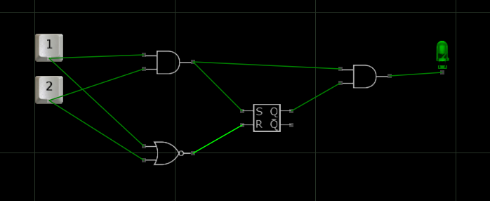

von Michael B. (laberkopp)
> bleibt aus !!!
A -----+---| \ '08
       |   |  )--+----------| \ '08
B --+--(---| /   |   ____   |  )-- Q
    |  |         +--|S  Q|--| /
    |  +---|_\      |    |
    |      |_ )o----|R___| aus '02
    +------| / '02   aufgebautes RS FF
https://www.elektronik-kompendium.de/public/schaerer/rsff1.htm
von Dirk F. (dirkf)
Hallo Michael,
danke für Deinen Vorschlag.
Habe die Schaltung simuliert.
Funktioniert aber leider nicht.

von Mario M. (thelonging)
'08 sind AND.
von Dirk F. (dirkf)
Sorry Fehler.
Aber mit den AND anstelle der NANDs gehts immer noch nicht.

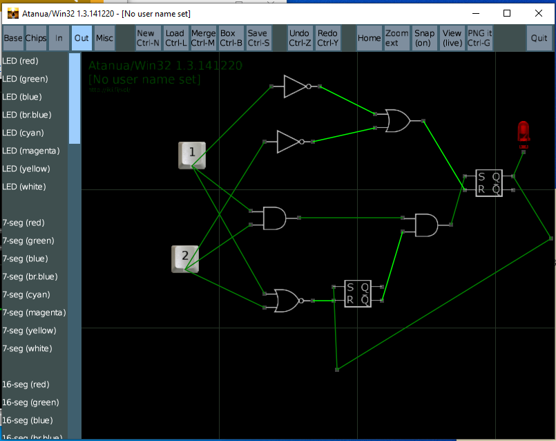

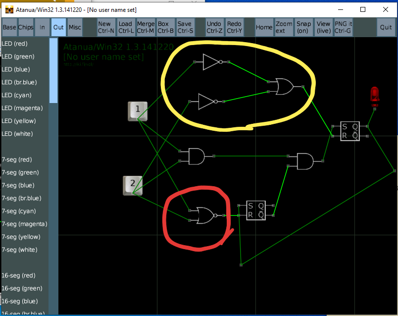

von Thorsten S. (whitejack)
Du brauchst einen Merker für den Error Status.
A und B auf ein X-Or, sobald A oder B aber nicht beide kommen, setzt du
ein RS Flipflop welches den Ausgang Q dauerhaft unterbricht.
Du brauchst dann noch einen Taster um den Error wieder zurück zu setzen.
Das Freigeben von Q (A&B) sowie das Erlangen des Error Status (A XOR B)
sollten jeweils mit einem Zeitglied versehen werden (Monoflop)
Dann sollte es gehen...
TS
So etwa
Sorry, aus dem RS FF muss natürlich Q nicht verwendet werden...
von Dirk F. (dirkf)
Hallo Torsten,
danke für Deinen Schaltungsvorschlag.
Es kann aber sein, dass beim Einschalten A und B nicht gleichzeitig 1
werden.
Dann würde der Fehler unberechtigt aktiviert werden.
Nein, da das Zeitglied erst nach x ms aktiv wird, bis dahin sind sie
gleich...
Peter D. schrieb:
> Und das Prellen kommt natürlich noch hinzu.
Dafür ist das obere Zeitglied... lässt sich ganz einfach mit einem
Tiefpass und einem Schmitt-Trigger aufbauen... Entprellung halt, aber
eben erst nach den ersten Verknüpfungen...
von Dirk F. (dirkf)
> gleich...
Hallo Torsten,
das untere Zeitglied müsste entsprechend lange gewählt werden um
Diskrepanzen von A und B bein Einschalten zu unterdrücken.
Leider wirkt sich diese Zeit aber auch auf das Zeitliche Verhalten beim
Ausschalten über 1 Kanal im Fehlerfall aus.
von Dirk F. (dirkf)
Peter D. schrieb:
> Daher nimmt man heutzutage für solche Aufgaben MCs mit Timerinterrupt,
> da kann man die Zeitbedingungen bequem einstellen. Alles kürzer als
> 100ms kann mal als gleichzeitig auswerten.
Ja, aber das (mit Microcontroller) dann vom TÜV zertifizieren zu lassen,
in ne ganz andere Hausnummer....
Nö, dafür ist das obere Zeitglied. Es geht dort maximal um wenige
Millisekunden...

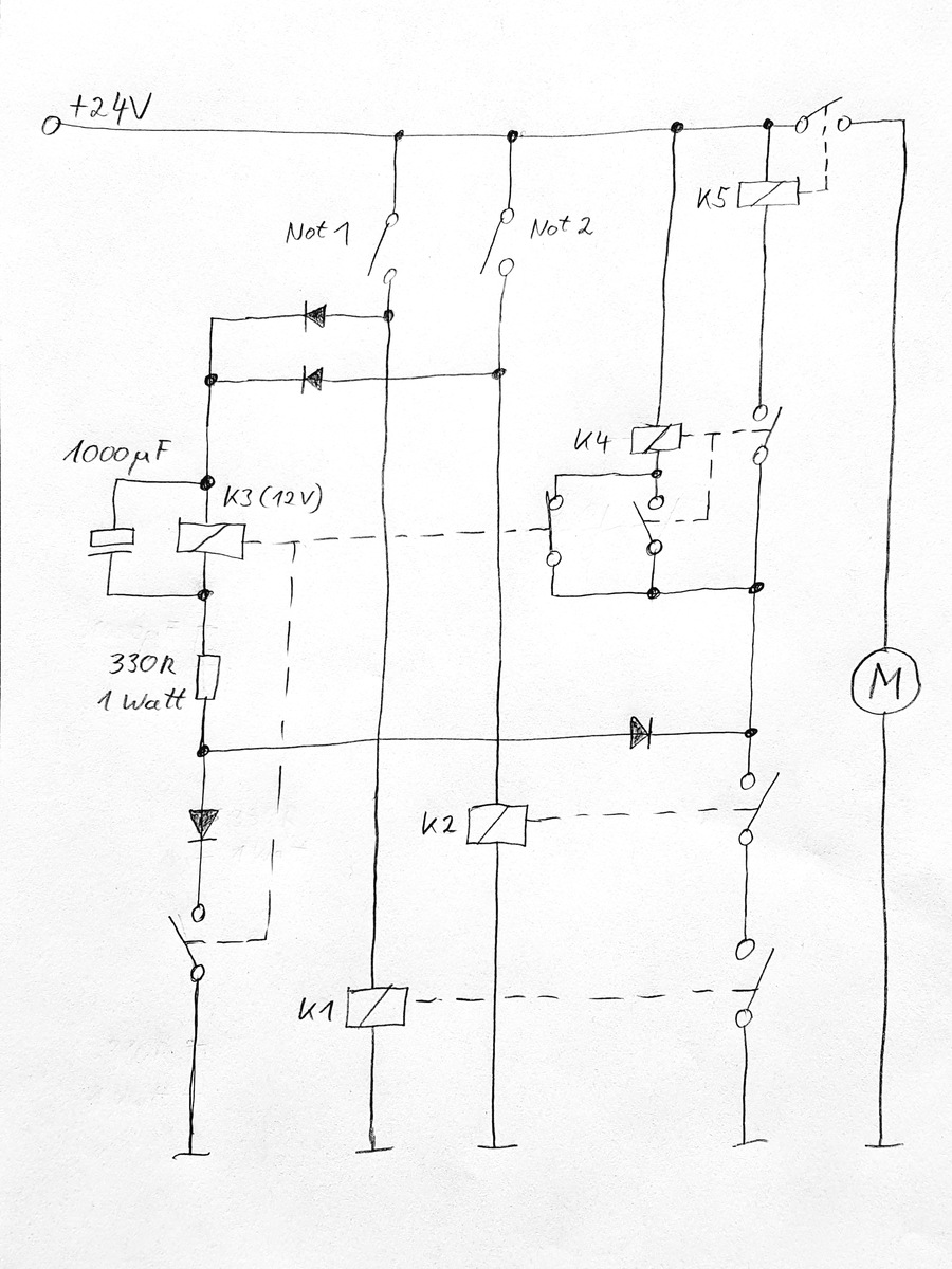

Bei Relaistechnik benötigt man keinen zusätzlichen Resettaster und der
Gleichzeitigkeitsfaktor beim Drücken des Notausschalters spielt keine
Rolle mehr.
Lediglich das Relais K3 ist eine 12V Variante, weil hier ein
RC-Zeitglied vorgeschaltet ist, damit K4 bequem in Selbsthaltung gehen
kann.
Der Motor soll nur die zu schützende Anlage symbolisieren.

von Markus M. (Firma: EleLa - www.elela.de) (mmvisual)
> bleibt aus !!!
So hätte ich das jetzt verstanden.
Wenn die LED einmal an war müssen erst beide Eingänge LOW sein, bevor
die erneut an gehen darf.
von Dirk F. (dirkf)
Nein. Wenn die LED an ist, dann muss einer der beiden Eingänge=0  diese
ausschalten.
Ein erneutes Einschalten ist erst wieder möglich, nachdem beide Eingänge
aus waren.
> ausschalten.
> aus waren.
Dann teste doch mal meine Schltung, die Projektdatei habe ich doch
angehängt ;-)
Es braucht zwingend ein zweites RS Flipflop um zu merken ob der Ausgang
Einschaltberechtigt ist.
von Dirk F. (dirkf)
Markus. 100 Punkte. Du hast es verstanden.
Habe Deine Schaltung selber nochmal eingegeben.  Funktioniert !

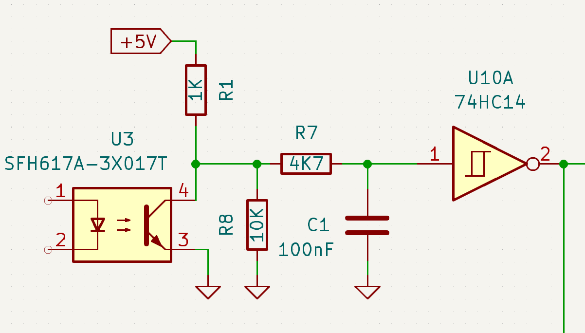

Nur noch die Eigänge per Optokoppler galvanisch trennen und entprellen,
sonst klappt die Schaltung in der Realität nicht.
von Dirk F. (dirkf)
Markus M. schrieb:
> Nur noch die Eingänge per Optokoppler galvanisch trennen und entprellen,
Optokoppler:  Ja wird vorgesehen.
Entprellen: Hier würde ich zwischen Optokoppler und den Logic Eingängen
ein R-C  vorsehen wollen.
RC Glied ja, danach noch ein Schmitt Trigger, z.B. 7414.
von Dirk F. (dirkf)
Ja, so etwa:

von Dietrich L. (dietrichl)
Dirk F. schrieb:
> Ja, so etwa:
Wozu soll R8 sein? Nach meiner Meinung ist er unnötig.
von Dirk F. (dirkf)
Stimmt.
