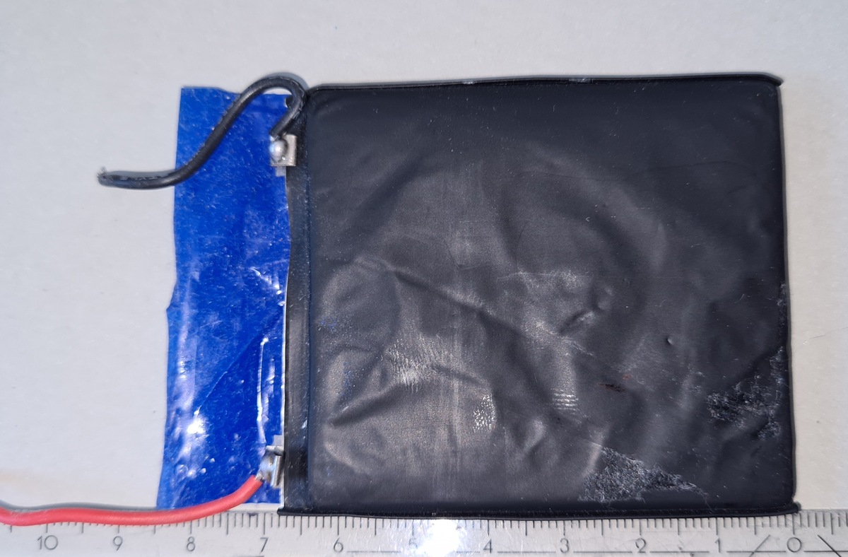

Ich hab ein Gerät bei dem ein kleiner Akku - vermutlich LiPo - verbaut ist. Er wird mit etwa 4,3V geladen. Der Akku hat leider keinen Audruck, sodass ich auch weiter kein Modell ermitteln kann. Die Maße sind wie folgt:
58 x 65 x 4mm
Kann jemand einen Tipp geben wo ich so ein Teil beziehen kann?

Warum benennst Du das "ein Gerät" nicht näher? Dass es ein Lipo ist, ergibt sich schon auf den ersten Blick. Aus dem Bild scheint(!) der Akku keinen Schutz zu haben, eine "etwa 4,3V" Angabe taugt nichts.

Bei AliExpress findet man Unmengen an mehr oder weniger guten Zellen, Wenn deine jetzige Zelle nicht tot ist, könntest du an die Eigenschaften allenfalls per Ermitteln der Entladekurve rankommen, oder einfach aufs Geratewohl eine Zelle gleicher Chemie anhaengen und die Spannung/Stromaufnahme/Temperatur monitoren. Ich habe dazu ein erweitertes Shepherd-Modell genutzt, war aber nicht ganz trivial, die Parameter aus der Kurve zu ermitteln. Muehsam wird das, wenn man das Alter der neu verbauten Zelle nicht kennt und man second-Hand-Ware angedreht bekommen hat, dann darf man den Innenwiderstand noch erraten.
