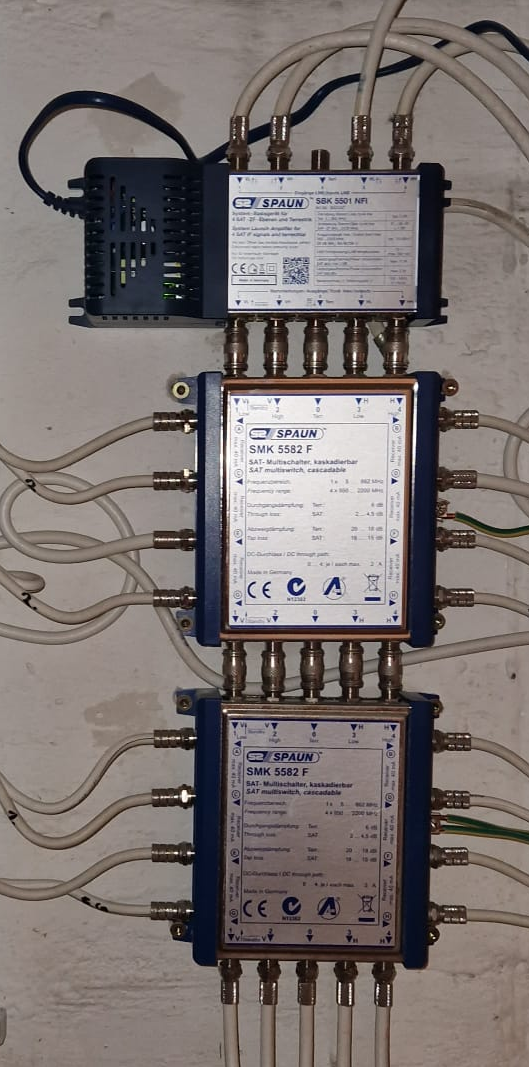

Unsere SAT-Anlage besteht derzeit aus einem Verstärker und vier kaskadierten Multischaltern (zwei auf dem Bild, zwei weitere sind im anderen Gebäudeteil verortet).
Nun muss die Anlage um zwei weitere Teilnehmer erweitert werden. In meiner simplen Annahme setzen wir einfach einen weiteren Kaskadierbaren Multischalter (der einfachheit halber auch ein Modell von Spaun) ein und alles ist gelöst.
Rückfrage habe ich dazu in Bezug auf den Pegel: Sollte ich am Ende der Kaskade noch einmal messen (wie nennt sich das Gerät dazu?) und ggf. einen weiteren Verstärker einplanen? Oder ist das gemäß eurer Erfahrung in der Praxis gar nicht nötig?
Danke schon mal vorab für eure Kommentare und trolligen Aussagen ;-)

Schau doch mal in die Anleitung zu dem SMK 5582F. Da sollte drin stehen wie weit man die kaskadieren kann.
Oh jetzt muss ich mich schämen. Ich bin davon ausgegangen, dass diese Kaskaden Herstellerunabhängig gleich funktionieren und man am Ende immer einen Mindestpegel haben muss. Aber nun nachdem ich mir die Anleitungen ergoogelt habe muss ich Kurt recht geben. Das Basisgerät bei uns unterstützt nur vier Kaskaden. Ich müsste das Basisgerät tauschen und dann noch einen Nachverstärker mit einbringen. Leider alles nicht so einfach wie erhofft.
Aber danke euch für die den Stupser und die Infos!
