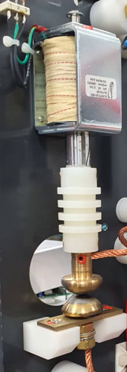

ich habe ein Elektromagnet in einem Youtube-Video gesehen. Leider kann
man nicht viele Details erkennen. Kennt vielleicht jemand das
Hersteller-Logo?
Ich suche ein Hubmagnet, der nur bei Bestromung drückt. Gibt es
vielleicht auch bistabile, die man nur durch DC-Umpolung zurückholen
kann oder gar welche mit 2 Spulen? So etwas habe ich nicht finden
können.
Ansonsten wäre aber auch eine Rückholfeder in Ordnung, welche ich auch
nicht finde. Ich bisher nur welche gefunden, die umgekehrt
funktionieren: Bei Bestromung ziehen sie an und spannen die die
Rückstellfedern. Die Verschwendung durch den Haltestrom wäre dabei
ziemlich hoch und sie werden schnell warm. I.d.R. sind sie eh nur auf
Kurzzeitbetrieb ausgelegt.

von Dominik (koelner)
Beim genaueren Hinsehen ist das alles doch irgendwie zu klein/schwach.
Ich möchte damit schnell einen Hochvolt-Kondensator auf Kurzschluss
schalten.
Hier mal das komplette Foto aus dem 12kV Profigerät ("Megger EZ Thump"),
welches ich in einem Youtube-Video gefunden habe.
Das soll allerdings im Batterie/Akkubetrieb laufen, so dass keine 10-50W
Dauerleistung zum permanenten Halten des Magnetes verbraten werden
sollen, sondern nur kurz zum Auslösen.

Das ist allerdings eine Sicherheitseinrichtung, die muss stromlos den
HV-Kontakt schließen.
Eher umgekehrt: Wenn der schließt, ist der Kondensator ja mit der
Ausgangsklemme verbunden. Eine Entladeschaltung, die im stromlosen
Zustand den Kondensator entlädt, habe ich schon über ein abgefallenes
Relais und entsprechende Lastwiderstände.
Jetzt fehlt mir der entsprechende Leistungsschalter/Schütz für die
Abgabe ins Kabel.

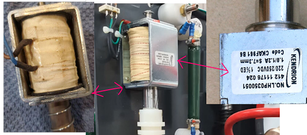

von Steffen E. (steffene)
Dominik schrieb:
> Leider kann
> Hersteller-Logo?
Keine Gewähr, visuell ähnlich
Ich hab mal im Anhang zwei verschiedene Kendrions abgebildet, aber
keiner von denen entspricht dem im Megger, anderer Typ auch . Ein Magnet
das gleiche Logo, soweit ich erkennen kann, der andere auch so eine
Rahmenkonstruktion, quasi zwei Cs
Die aktuellen Kendrion Angebot sehen anders aus
Bildquellen
http://diencongnghieptanthanh.com/thiet-bi-dien-trung-the-truyen-tai/cuon-dong-cho-may-cat-chan-khong-siemens-closing-coil-3ap1-fg.html
https://www.ebay.com/itm/165020591597
Danke für's Erkennen! Kendrion könnte sehr gut passen. Die stellen
"maßgeschneiderte elektromagnetische Aktoren" her. Insofern sind die
vermutlich eine Spezialanfertigung und nichts von der Stange. Bei dem
Preis der Geräte würde das auch passen. Schade.

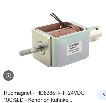

Ist jetzt bestimmt kein Vorschlag oder so, nur aus Interesse mal
geschaut, keine Gewähr
Dominik schrieb:
> Die stellen
Ja, zum Teil auch im Handel für Nichtgewerbliche erhältlich(teuer) wie
der im Anhang, fragt sich in welcher Ausführung im Handel, siehe Zitat
unten.
Der Rahmen des Kendrion Kuhnke HD82 im Anhang ist so ausgeführt wie beim
Megger, zwei "C-Schalen"
"Die Einfachhubmagnete sind in unterschiedlichen Ausführungen als
Zugmagnet, Stoßmagnet oder Kombimagnet mit integrierter Rückholfeder
lieferbar."
HD82*
Maße 74 x 60 x 46 mm
Gewicht Magnet/Anker  1024 g / 235 g
Nennhub   20 mm
Nennspannung  24 VDC
Einschaltdauer  100% ED
Nennleistung  16 W
Anfangskraft 6,5 N
Endkraft 17 N
Quelle Text
