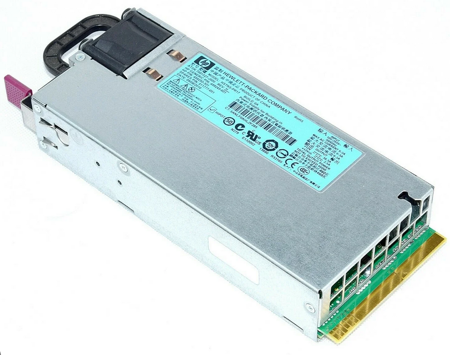

von Frank E. (Firma: Q3) (qualidat)
Professionelle Netzwerkserver von z.B. Dell haben häufig einschiebbare
Netzteil-Module. Guck dir mal sowas näher an, das gibt zumindest
Inspiration ...
Allerdings umgegen die das 230V-Problem einfach damit, dass sich dieser
Anschluss auf der anderen Seite befindet. Die Kaltgeräte-Buchse befindet
sich (im Bild nicht zu sehen) neben dem pinkfarbenen Arretierhebel.
Über die Länge der Platinen-Pads kann man auch das Thema "vor- bzw.
nacheilend" lösen. Ist quasi wie beim USB-Stecker, nur "in Groß".
