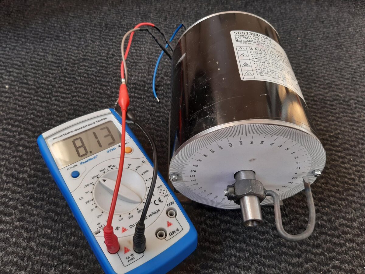

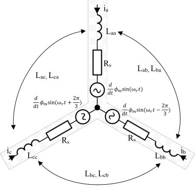

Ich beschäftige mich seit einer Weile mit Frequenzumrichtern, im Speziellen mit solchen, die Synchronmaschinen antreiben können. Aus einem Kompressor einer Klimaanlage habe ich abgebildeten Motor, mit dem ich meine FU-Eigenbauten entwickle. Das geht soweit auch ganz gut. Nun bin ich an einer Stelle, an der ich High Frequency Injection probieren möchte. Meine Überlegungen gehen in die Richtung, das PWM-Signal selbst, als Anregesignal für die Positionsbestimmung zu nutzen. In einem ersten Schritt möchte ich den PMSM in ein einfaches elektrisches Motormodell überführen, mit den wichtigsten Komponenten auch Zahlenmäßig determiniert, damit ich simulieren kann. Ein beispielhaftes ESB ist dem Internet entnommen(https://aesim-tech.github.io/simba-doc/model_library/images/manual/Electrical_Motors_pmsm_3phase_circuits.png).

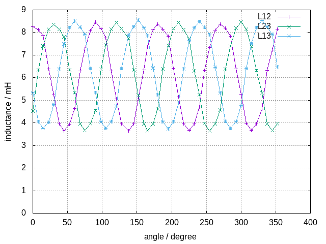

Mit einem einfachen L-Meter habe ich die Induktivität der einzelnen Stränge über die Rotorposition händisch aufgenommen. Man sieht auf jeden Fall eine schöne Positonsabhängigkeit der Induktivität. Nicht ist bisher bestimmt, die Kopplung der Spulen untereinander.
Wie bestimme ich Induktivität, Streuinduktivität und Kopplung? Sicherlich ähnlich wie bei Trafos mit/ohne Kurzschuss der Sekundärseite!?

Für diejenigen die es interessiert: Das Ersatzschaltbild für den stehenden Motor mit 2 Polpaaren (4 Pole) sieht ungefähr so aus. Hauptaugenmerk liegt auf die rotorpositionsabhängigen Kopplungsfaktoren, die nach außenhin messbar sind. Verluste und die EMK sind vorerst nicht mit drinnen.

Das dachte ich am Anfang auch, aber durch die Kopplung, die Positionsabhängig ist, scheinen die Induktivitäten nach außen auch abhängig. Das Modell bescheibt das so auch, obwohl die "freie", ungekoppelte Induktivität konstant ist. Sicher ist sie irgendwie auch positionabhängig, aber um mindestens eine Größenordnung kleiner und das ist mir in einem ersten Schritt nicht so wichtig. Die Messwerte konnte ich mit diesem Modell gut fitten.

Ich habe mich unglücklich ausgedrückt. Das Ersatzschaltbild, mit konstanten Induktivitäten und rotorabhängiger Kopplung, bildet das gemessene Verhalten gut ab (Offene und kurzgeschlossenen Sek.-Windung). Die Kopplung bewirkt eine Mit- oder Gegenkopplung und verbiegt die intrinsische Induktivität. Ich denke, damit lässt es sich erst mal simulieren. Für meine eigene Erklärung gehe ich diesen Gedankengang: Wenn ich den Rotor mechanisch entferne, dann sind alle 3 Induktivitäten gleich groß und die Koppelfaktoren Konstanten und auch gleich groß. Alles ist symmetrisch.

Aber der Rotor ist ja nun mal da. Ich vermute, die Permanentmagnete verhalten sich bei der Induktivitätsmessung wie Luft (heißt, der magnetische Fluss hängt kaum von der angelegten Feldstärke ab). Ergo hast du je nach Winkel mal mehr, mal weniger Luft im magnetischen Kreis. Und das Magnetfeld wird mal eher so herum, mal eher andersherum durch die anderen Spulen gelenkt. Also irgendwie beides.
Ist ja auch egal, auf jeden Fall kann man so den Winkel ermitteln.
