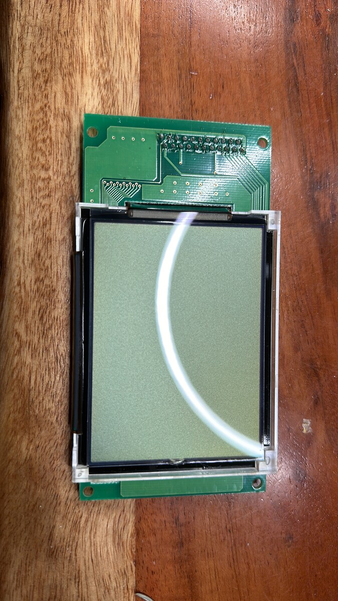

Ich habe ein spezielles Problem mit einem LCD Touchscreen einer Nähmaschine. Die Display Beleuchtung ist ausgefallen.
Ich habe folgendes versucht:
  • Nachlöten einiger Lötstellen
  • 30 Handyshops abgeklappert
  • 1 Smartphone Reparaturshop hat mich dann angenommen Und eine Reparatur für 79 eur vorgenommen, angeblich Kurzschluss auf der Platine.
Ich habe das LCD wieder eingebaut , Fehler ist immer noch vorhanden.
Touch und Anzeige funktioniert aber die Beleuchtung bleibt aus.

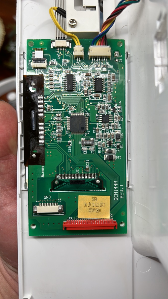

Hätte jemand hier aus dem Forum eine Idee, anbei sende ich mal ein Foto der Platine rein.

Keks F. schrieb:
Welche Reparaturfähigkeiten und Equipment hast du denn? Ansonsten ist die Frage recht zwecklos.
Auf dem Bild kann man schonmal die ICs nicht lesen und die andere Seite fehlt auch.
Eine Modellangabe wäre auch sehr hilfreich.
Hallo Keks,
Also ich bin schon in der Lage Bauteile aufzulöten und wieder einzulöten.
Aktuell habe ich keine Hot Air mehr, also nur ein Lötkolben.
Vollkommen korrekt, ich hätte ein Paar mehr Daten liefern müssen.
Also die Nähmaschine ist eine : Pfaff Ambition 1.5
Display: Novatek NT 770118A, s/w Touch irgendwas zwischen 3,5 und 4,2 Zoll
Auf der Platine steht folgendes:
SCM144A REV.1 und Kl SN 102 94V-0
Ich gehe davon aus, dass es sich um eine Sonderanfertigung für die Pfaff Maschine handelt.

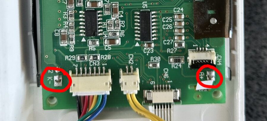

Du kannst auch erstmal alles so lassen, wie es ist. Dann misst du an den beiden Punkten A und K an der Hintergrungbeleuchtung, ob da Spannung anliegt. Ein DB ist online nicht zu finden, sonst hätte schon mal die Betriebsspannung der Hintergrundbeleuchtung. Vorwärtshangeln mit einem Durchgangsprüfer von der Hintergundbeleuchtung über R24 müßte ja auf irgendeinem Steckverbinder enden. Dann kann man schauen, ob da Spannung anliegt. Stecker vom Display abziehen und vorsichtig mit einem Labornetzteil (Strombegrenzung) die Displaybeleuchtung testen. Viel mehr Möglichkeiten, wie keine Spannungsversorgung, defekte Hintergrungbeleuchtung, defekter R24 oder kalte Lötstelle, gibt es nicht ;-)
