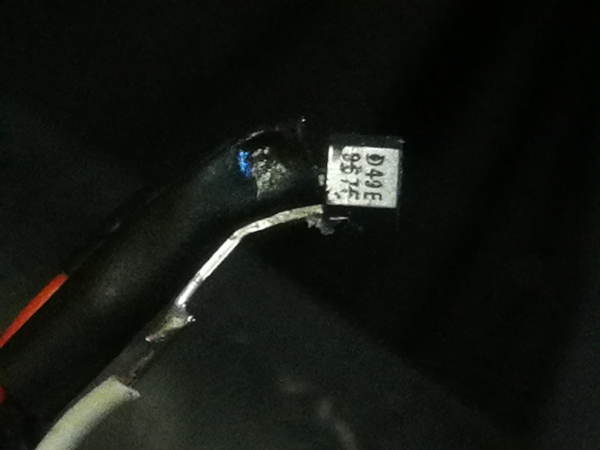

Diesen im Foto zusehenden Hallsensor glaube ich, brauch ich neu.
Mein Kumpel hat ein Beinchen abgebrochen.
Er ist in einem E Gasgriff verbaut von einer E Schubkarre.
Ich hab null Plan davon, welchen Effekt es hätte, wenn ich irgend einen
einlöten würde. Hab mal danach gegoogelt und rausgefunden das die Teile
mit einer Frequenz von 25KHz arbeiten oder so.
Wie auch immer in der Suchmaschnie hab ich mit der Bezeichnung D49E 967F
nichts gefunden.
Hat einer einen Plan was ich als Ersatz nehmen kann?

IC Gehäuse an der Stelle anschleifen, wieder anlöten.
von H. H. (Gast)
HAL49EUA von Hallwee.
Wohl einen Nachbau des SS49E von Honeywell.
von Thomas (kosmos)
Wird ein analoger Hallsensor sein, da gehört ein Magnet dazu der z.B. an
einer Welle sitzt und wenn man am Gashebel dreht ändert sich die
Entfernung des Magnets zum Hallsensor, so das eben die analoge Spannung
steigt oder fällt. Es gibt Ringmagnet die außen nicht Rund sind sondern
eine dickere Stelle haben oder der Magnet ist wie ein Pilzkopf am
Fenster asymetrisch gelagert.
Vermutlich findest du so einen Hallgeber von mindestens 5 Herstellern.
Aber diese Gashebel sind eigentlich 08/15 Verschleißteile dürfte es
günstig zum nachkaufen geben.

Wie schon gesagt ist das wohl eine Herstellerversion eines SS49E.
Den gibts im Netz an jeder Ecke zu kaufen.

Zur Info, ja es steckt ein minimanget im Griff von 3x3x2mm der dem
Sensor das Mangetfeld gibt.
Ich habe für gute 3,50€ in der Bucht 5x den SS49E Honeywell bestellt.
Ich hoffe das die Schaltung der Schubkarre den akzeptiert.
