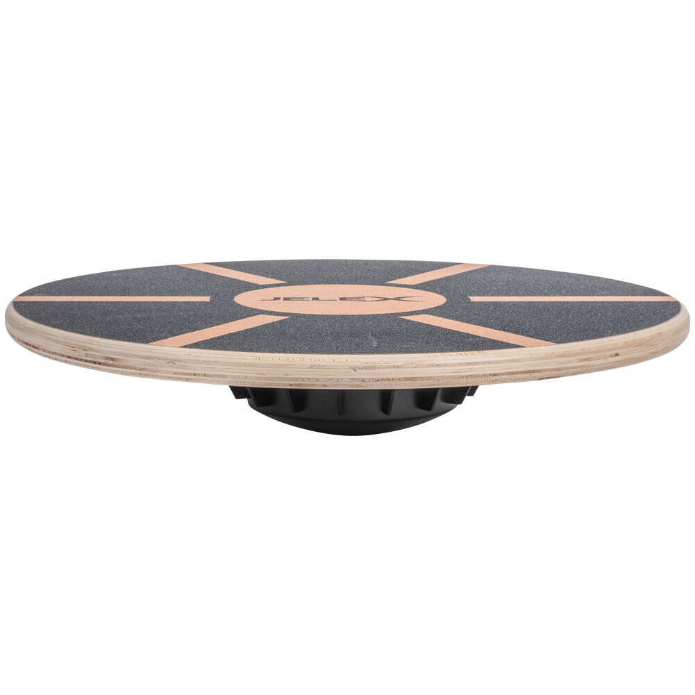

für eine Projektidee suche ich eine Möglichkeit, wie ich einen
Therapiekreisel /
ein Balanceboard (s. Bild) in Bewegung versetzen kann. Es muss dabei
nicht ausbalanciert sein, sondern könnte auch einfach holprig durch den
Raum wandern. Aber was brauche ich dafür? Ich dachte an irgendwelche
self moving Bälle, wie Katzenspielzeug o.ä., welche ich irgendwie am
Rand des Balanceboard entlang laufen lassen könnte, und die daher das
Board in Schwingung bringen? Oder gibt es einen Motor, den man dafür
nutzen könnte?
Vielleicht hat ja irgendwer zufällig eine Idee. Das wäre super.
Lieben Dank

Ich frage mich gerade, wie du bei einem, wie auch immer gearteten
Antrieb das Problem „Impuls-Gegenimpuls“ bearbeiten möchtest. Ich
empfehle einen Düsenantrieb. oder sowas wie bei den Kreiselschwärmern.
Aber ich denke, das willst du nicht. So bleibt nur das Prinzip des
Hubschraubers mit seinem Seitenrotor, um den Gegenimpuls aufzunehmen.
Alternative: Andrehen lassen in einer Vorrichtung und dann auswerfen.

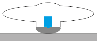

Das dazu notwendige Grundprinzip sollte eigentlich jeder kennen, der
einen erfolgreichen Schulabschluss hat: Aktio = Reaktio.
Eine einfache Methode bestünde m.E. darin, den unteren Teil der
gekrümmten Auflagefläche auf eine Motorachse zu setzen (Skizze). Das
kann dann zwei Funktionen erfüllen: Als "Gegenmasse" beim Beschleunigen
und danach per Reibung für die Aufrechterhaltung der Drehung. Der untere
Teil sollte also mögl. schwer sein (aus Metall bestehen).
von Ove M. (Firma: ;-) gibt es auch) (hasenstall)
Generell gebe ich dir ja recht, doch…
leider balanciert das Teil nicht von alleine, und solange es das nicht
tut, funktioniert dein Prinzip wohl nicht.
