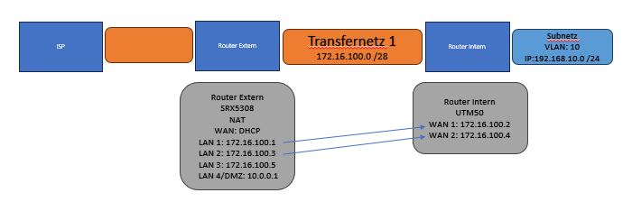

Ich habe folgendes Szenario.
Zwei Router hintereinander, beide mit NAT und funktioniert so schon ewig. Jetzt soll am zweiten Router auf normales Routing umgestellt werden, damit das Routing in beide Richtungen funktioniert.
Routen sind keine Eingetragen aber RIP-1 ist aktiv. Kann auf beiden Geräten zwischen RIP 1, 2B und 2M wählen falls das einen Unterschied macht. Problem ist, die Clients im Netz 192.168.10.0 kommen dann nicht mehr ins Internet. Ping geht auch nicht.
Ich habe trotzdem schon alle möglichen Kombinationen an Routen eingetragen, aber scheinbar war die Richtige nicht dabei. Am ersten Router hängt noch ein Weiterer (anderes Model) mit genau derselben Konfiguration (RIP und keine statischen Routen) und da funktioniert es erstaunlicherweise.
Wo liegt mein Denkfehler?

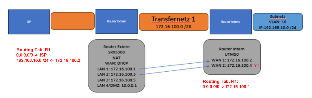

Hallo
Für das Routing in Deinem kleinen Netzt reichen wenige statische Routen völlig aus. (siehe Anhang) Auf den beiden Routern und vor allem auf der UTM ist es möglich das die FW eingeschaltet ist und trotz güliger Routen eine Kommunikation unterbindet. Die Funktion des WAN2 Interfaces am Router2 erschließt sich mir nicht.
Danke, werde ich später testen ob das geht. Firewall hatte ich auch schon in Verdacht und zwischen WAN/LAN ein- und ausgehend alles erlaubt. WAN2 ist eine zweite Verbindung für Bandbreite (macht nicht viel Sinn) oder Ausfallsicherheit (vielleicht gegen Marderschäden, keine Ahnung). Das Kabel hatte ich auch schon abgesteckt, nicht dass ich damit einen Loop irgendwo erzeuge.

Egbert O. schrieb:
Auf diem Router Extern fehlt die Rückroute zum Netz VLAN10 192.168.10.0 (über die IP des Routers intern - steht in deinem Bild nirgens)
Hatte ich vergessen. Ist 192.168.10.254
