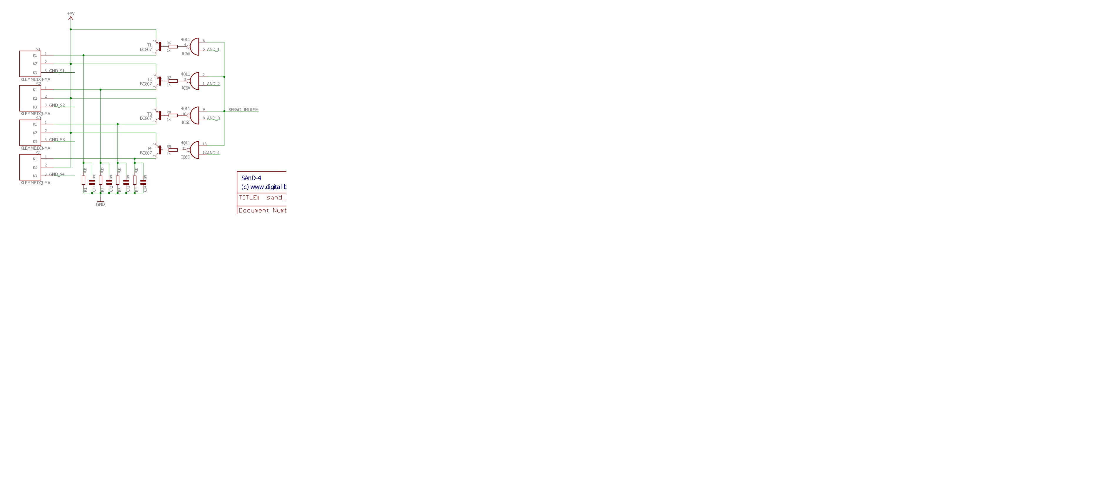

ich habe eine kurze und hoffentlich schnelle Frage.
Habe die im ersten Bild zu sehende Schaltung zur Servo Ansteuerung.

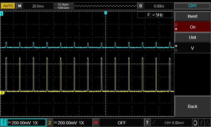

Leider funktioniert es nicht. Ich habe den Verdacht das der Transistor
defekt ist. Im zweiten Bild is in blau das Eingangssignal an der Basis

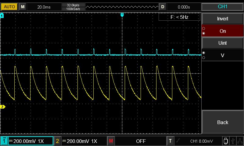

und in gelb das Ausgangssignal. Da schein was nicht zu passen. Im
dritten Bild ist ist die Schaltung wie sie richtig funktioniert.Liege
ich das richtig mit dem defekten Transistor?
VG und schönen Abend noch
Sebastian

Man kann in deinem Schaltplan nicht lesen wie groß die Kondensatoren
sind, aber sie sind wohl eh ganz fehl am Platze.
von H. H. (Gast)
Wozu überhaupt die Transistoren? Mit einem 4081 ist das invertieren
nicht nötig.

Das Verschleifen des Signals machen die 1nF Kondensatoren.
Wozu sind die drin ? Fehlen die in der zweiten Messung.
Ein CD4011 kann Modellbauservoeingänge direkt steuern.

Die Schaltung ist so fertig übernommen von digital-bahn.de. Die
funktionierende Schaltung ist genau so aufgebaut.Das einzige was
hie anders ist, ist der 1k Widerstand vor der Basis. Der wurde mir
leider falsch abgepackt geliefert und war grad mal 1Ohm gross.

Kann es sein, dass in Bild 3 eine Last dranhängt, in 2 aber keine?
Kann es sein, dass die Probes auf 10x stehen, aber im Scope auf 1x
eingestellt sind?

von Jens G. (jensig)
Das, was die Bilder zeigen, kann gar nicht sein. Die Signale an Basis
und Kollektor müssten im Gegentakt zu sehen sein, nicht im Gleichtakt.
Und wenn das wirklich 200mV Rastermaß ist, dann ist eh noch was
zusätzliches verkehrt - bei beiden Oszibildern.
Edit: scheint wohl 1:10-Tastkopf zu sein, aber Oszi steht weiterhin auf
1:!, dann könnten die Pegel sogar passen. Ändert aber nichts an deren
Polarität ...

Sebastian schrieb:
> Ich habe den Verdacht das der Transistor defekt ist.
Was soll an dem Transistor defekt sein?
Die Transistoren sind für die steigende Flanke zuständig und die ist in
Ordnung. Ich hätte eher den Verdacht, dass die Entladung über die
Widerstände nicht funktioniert. Sind Kondensatoren und Widerstände mit
dem im Schaltplan angegebenen Wert bestückt?
Guck dir das Signal an und schalte einmal 10kΩ und einmal 1nF parallel.
Das Signal muss dann doppelt bzw. halb so schnell abfallen.
Wie wird dein IC6 versorgt?

von (prx) A. K. (prx)
Jens G. schrieb:
> Ändert aber nichts an deren Polarität ...
Der Kanal wird im Scope invertiert. GND ist oben am Anschlag.
Sieht man auch rechts oben in der Einstellung.
Ich nehme an, das ist eine Schaltung so um die Jahrtausendwende, wo man
tatsächlich für sowas einzelne Bauteile und niedrig integrierte
Schaltungen verwenden musste. Obwohl sich selbst meine alten
Graunpnerservos direkt vom RPI Pico ansteuern lassen, haben die wohl
damals aus dem vollen gefräst mit unnötig viel Steuerstrom.
