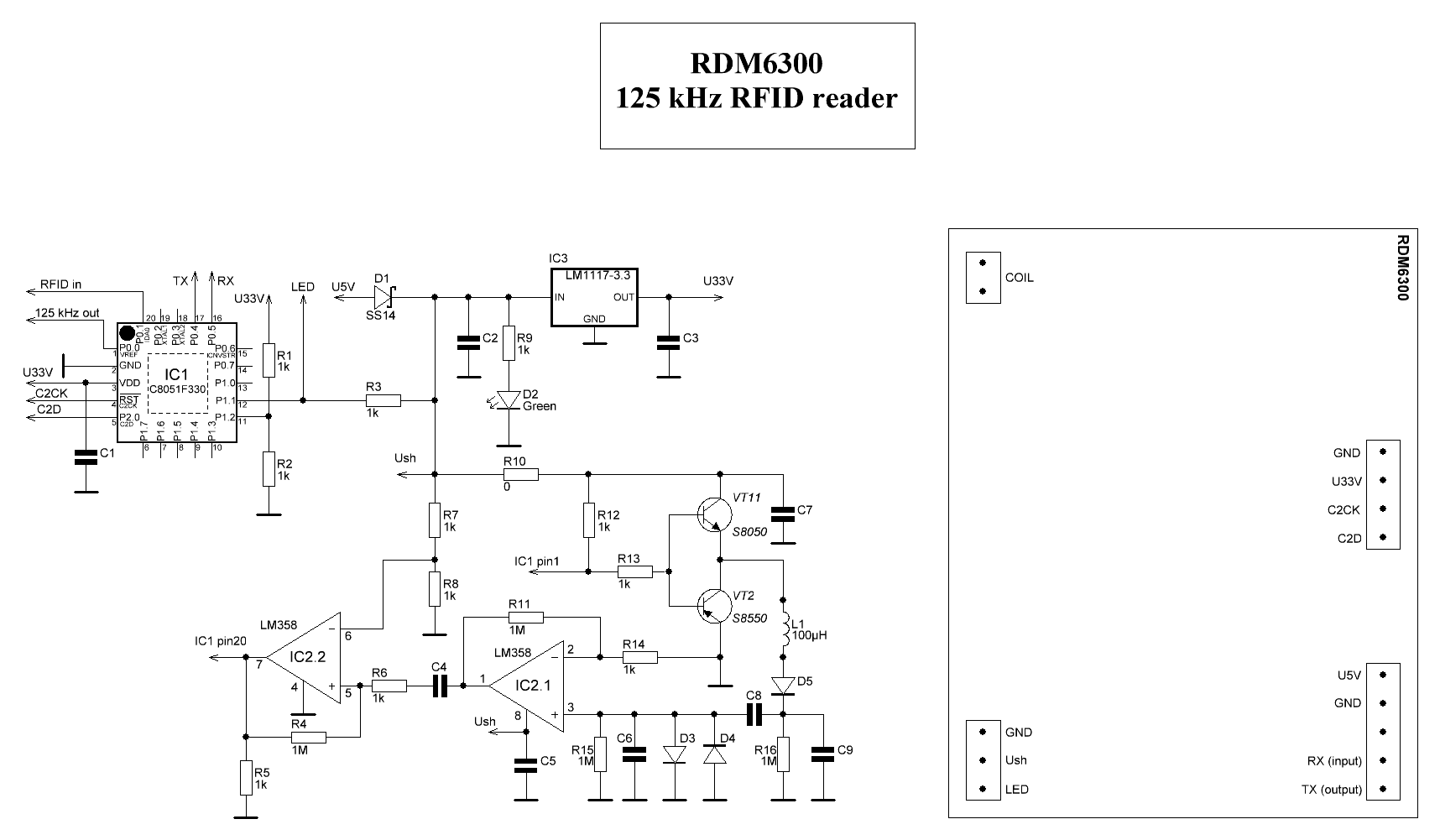

ich möchte ein RFID Leser Modul, RDM6300, mit rein nur 3,3V verwenden.
Das Modul ist für 5V ausgelegt und hat einen 3,3V Spannungsregler.
Laut Schaltplan werden von den 5V aber große Teile der Schaltung
versorgt.
Heißt das dass eine reine 3,3V Versorgung hier gar nicht möglich ist
oder hat das schon mal jemand gemacht?

Im besten Fall ist eine deutliche Reduzierung der Reichweite zu
erwarten. Im schlimmsten Fall wird nichts mehr gehen.
Ich würde den RFID-Leser so lassen und einen anderen Weg suchen.

Deine Frage trifft den Analogteil der Schaltung. Der Digitalteil
arbeitet mit den 3,3V.
Die Sendeleistung wird auf weniger als 40% zurück gehen.
Außerdem müsstest du die Aussteuerung im Empfangsteil prüfen, da der
nutzbare Arbeitsbereich des LM358 bei 3,3V Versorgung sehr klein wird
(s. DB Output Voltage Swing).
Ein Rail-to-Rail Op-Amp würde mehr Freiheit für den Aussteigerbereich
geben, falls es da kneift.

Woher stammt das Schaltbild? Die Endstufe mit VT11 und VT2 ist imho in
der gezeichneten Version wenig zielführend. Bei VT2 sind offensichtlich
Emitter und Collector vertauscht.

Falls die Schaltung tatsächlich dem dort gezeigten und von dir
geposteten fehlerhaften Schaltplan entspricht, dürfte das nicht
zuträglich für die Performance des im Store verkauften Readers sein.

Den Schaltplan gibt es in einer Version ohne die offensichtlichen Fehler
(siehe Anhang).

Naja, was heißt Neugestaltung - der größte Teil könnte schon bleiben.
Der Schwachpunkt liegt vor allem im NPN/PNP Halbbrückentreiber, der bei
3.3V einfach zu wenig Energie in den Schwingkreis einbringt. Die
resultierende Antennenspannung bricht massiv ein. Je nach Tag und
Anwendung könnte es trotzdem reichen, probiere es aus. Ansonsten bliebe
Rückwandlung auf 5V oder gleich noch etwas höher.

Die Schaltung ist eh schon eine "kostenoptimierte" Minimallösung, ICs
wie der EM4095 arbeiten mit H-Brückentreibern (und wollen trotzdem 5V).
Falls Du in Deinem Gerät eine andere Spule einsetzen willst: Der Wert im
ersten Schaltplan kann nicht stimmen. Die bildet mit dem 3.3nF-C einen
Schwingkreis, so dass der tatsächliche Wert bei knapp 500uH liegen
sollte.
