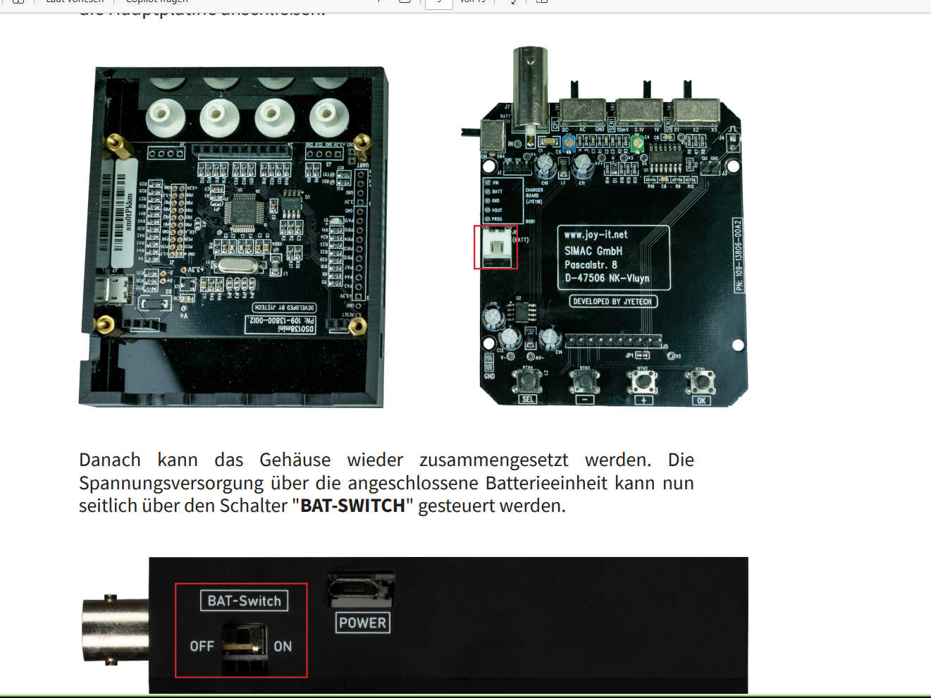

ich habe einen DSO 138 erworben mit Gehäuse als fertig Produkt. Laut
Beschreibung kann an den JP6 eine 3,7 VLithium-Ionen Batterie betrieben
werden siehe (Screenshot). Über den Schalter soll das Gerät
Ein-/Ausgeschaltet werden. Die Spannunnng liegt am JP6 an. Das Gerät
wird nicht gestartet. Mit einer Powerbank am USB-Anschluß wird das Gerät
sofort eingeschaltet. Der Schalter hat keine Funktion.
Gruß Jürgen

von Monk (Gast)
Der wird schon funktionieren, wenn man eine Batterie an den
Batterieanschluss steckt.
Jürgen S. schrieb:
> Über den Schalter soll das Gerät Ein-/Ausgeschaltet werden.
Das hättest du gerne so
, beschriftet ist er allerdings als "Battery switch" nicht "Power
switch".
Um den Akku zu laden, nehme ich an.
Die Chinesen machen manchmal komische Designs. Dafür ist es billig und
funktioniert trotzdem irgendwie.
von Monk (Gast)
Schau mal auf JP4, JP5 und JP6. Ich denke, die müssen alle raus, dann
funktioniert der Schalter wie erwartet mit Batterie an J6.

von Max B. (citgo)
JP4 muss geschlossen werden für den Batteriebetrieb. JP5 und JP6 offen.
Dann klappt es auch mit dem Schalter.
von Stephan S. (uxdx)
Hier zur Verdeutlichung die Schaltpläne, soweit sie mir vorliegen (es
gibt verschiedene Varianten).
Beitrag #7597552 wurde von einem Moderator gelöscht.
von Max B. (citgo)
Das eine ist der Schaltplan vom analogen Board,
das andere vom digitalen, also Mainboard mit dem LCD.
der Jumper JP4 sitzt auf dem analogen Board.
