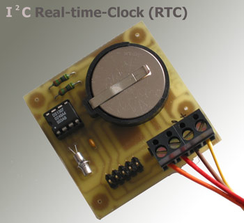

von A. Arndt (Gast)
ich nutze den DS1307, der hat eine automatische Umschaltung auf
Stützbatterie, nutze die CR2330 und pass. Halter. Die Batterien und
Halter habe ich hier zu Hauf liegen, den Chip auch noch mit 8 Stk.
Anbei mal ein Bild der PLatine, man kann es sicherlich noch kleiner
aufbauen...
Gruss
A. Arndt
