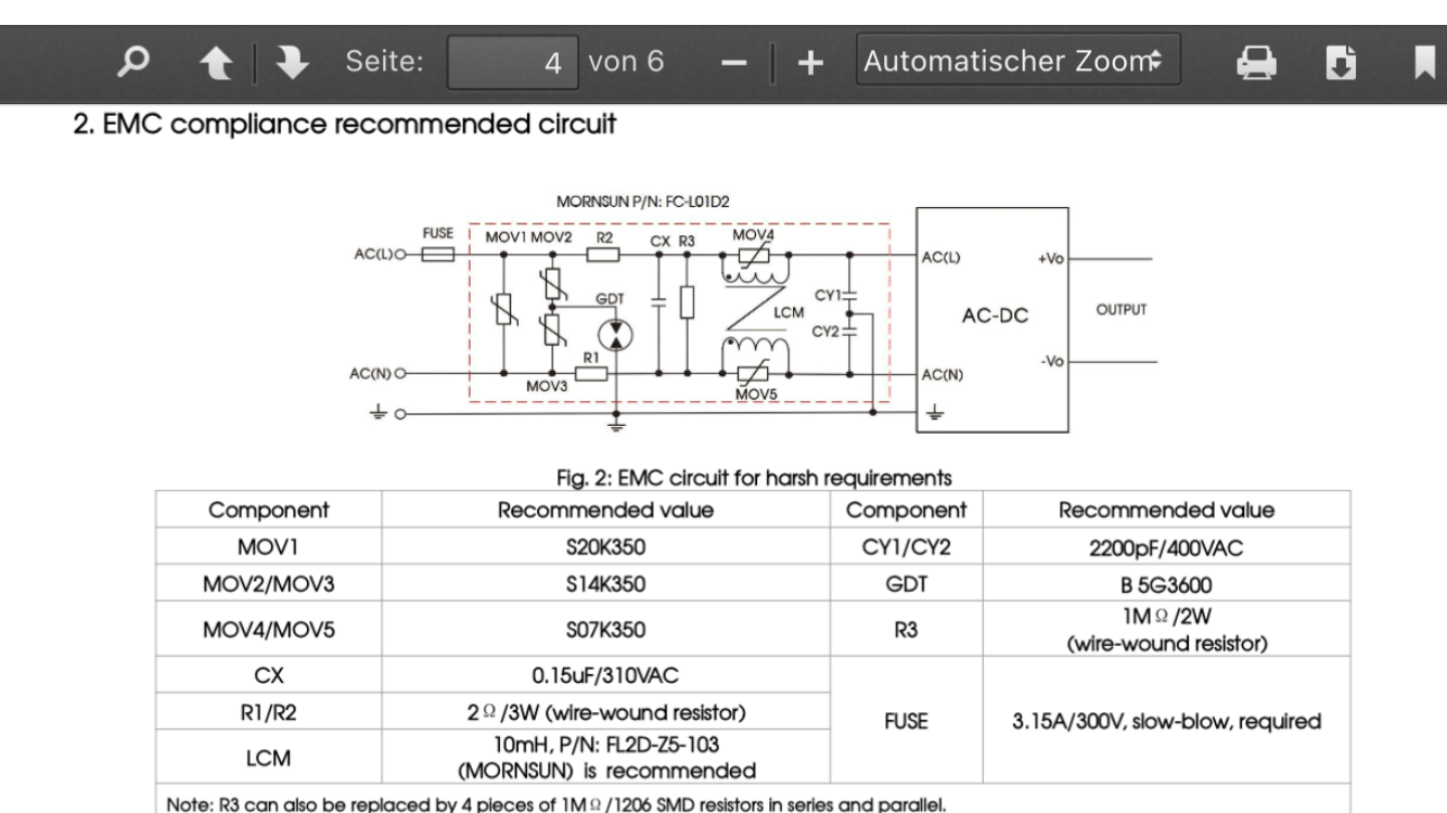

Ich arbeite derzeit an einem Projekt, das einen AC-DC 5V Netzteil
benötigt, um meine max. 2W Last, bestehend aus einem ESP32-S2, einem
28BYJ-48 und einer PH-Sonde, zu versorgen.
Also habe ich auf DigiKey, Mouser und Aliexpress nach einem
AC-DC-Wandler gesucht, der auf meine Platine gelötet werden kann.
Die folgenden drei Netzteile sind nun in meiner engeren Auswahl:
- HLK-PM01 5v (aliexpress)
[LH05-23B05R2](https://www.digikey.de/de/products/detail/mornsun-america-llc/LH05-23B05R2/18108628)
[IRM-03-5](https://www.digikey.de/de/products/detail/mean-well-usa-inc/IRM-03-5/7704640)
Ich habe die folgenden Fragen:
1) Welches ist das zuverlässigste/sicherste?
2) Kann ich dem China HLK-Netzteil vertrauen?
3) Das LH05 scheint das einzige Netzteil mit einem guten Datenblatt zu
sein, oder braucht das IRM-03 wirklich keine zusätzlichen Komponenten
wie ein MOV oder eine Sicherung?
4) Gibt es eine andere gute Option? (vorzugsweise unter 10€) welches
würdet ihr wählen und warum?
Ich bin für jede Antwort dankbar :D

von Michael B. (laberkopp)
Nein.
Die meisten sind Fälschungen.
http://lygte-info.dk/review/Power%20Mains%20to%205V%200.6A%20Hi-Link%20HLK-PM01%20UK.html
> sein,
Aber blödem Widerstand.
Im Datenblatt stehen eingehaltene Normen ohne Zusatzbeschaltung. Wenn
die reichen geht es ohne.
> Gibt es eine andere gute Option? (vorzugsweise unter 10€) welches würdet
Recom RAC03E
von Axel R. (axlr)
Bitte auch immer die netztseitige Beschaltung beachten, was die Sache
oft „groß und kompliziert“ werden lässt.
Klingt gut, aber wie funktioniert das mit der Sicherung? Muss ich dann
das gesamte Netzteil austauschen wenn die interne Sicherung fliegt?
Benni schrieb:
> Muss ich dann
Sicher, aber dann ist es eh kaputt, die Sicherung hat ja einen Grund
auszulösen.

von Benni (einsteinli)
> auszulösen.
doch nicht zwingend oder? Der MOV würde doch genau die Sicherung fliegen
lassen bevor das Netzteil kaputt geht.
Jetzt bleibt ja eigentlich nur noch die Frage ob das China HLK Netzteil
eine valide Alternative ist wenn ich es z.B. direkt vom Hersteller
kaufe?
von Harald K. (kirnbichler)
> kaufe?
Ich sehe keinen Vorteil gegenüber dem Meanwell-Netzteil. Das
Meanwell-Netzteil kann man zum gleichen Preis auch bei Reichelt
bekommen, was vielleicht einfacher ist, als es bei Digikey zu bestellen.
Glaubst Du, daß die externe Sicherung des anderen Netzteils einen Vorzug
darstellen würde? Unter Normalbedingungen löst die Sicherung nie aus, es
ist eine Sicherung, also die letzte Instanz bei massiven Schäden im
Netzteil. Wenn die auslöst, ist das Netzteil eh' als suspekt/defekt
anzusehen.
naja der Vorteil wäre zuerst mal der Preis. Stimmt das man das Meanwell
Netzteil bei Reichelt auch für ca. 6€ bekommt ist super aber immer noch
mehr als das doppelte so viel wie fürs HLK.
Also ich hatte bereits die Situation das der MOV mit Sicherung all meine
Komponenten gerettet hat. Aber diesen Aufbau mit einer fastblow
Sicherung könnte ich doch auch vor das IRM packen und hoffen das diese
zuerst fliegt? Kann ich irgendwie herausfinden ob das IRM einen MOV
verbaut hat und wie schnell die Sicherung ist?
wäre vielleicht noch eine TVS sinnvoll?
Dafür kannst Du bei einem von einem europäischen Importeur verkauften
Netzteil davon ausgehen, daß es sich tatsächlich an die einschlägigen
Vorschriften hält und dem entspricht, was im Datenblatt beschrieben
wird.
Meanwell ist ein ernstgemeinter Hersteller und wird u.a. auch von
Schukat vertrieben (falls Du einen Distributor und Stückzahlen
brauchst).
Bei einem von irgendwem über aliexpress verkauften Netzteil kann man
sich erstmal auf gar nichts verlassen. Man kann Glück haben, und ein
Netzteil erhalten, das tatsächlich dem entspricht, was der Hersteller
HLK für den europäischen Markt fertigt, man kann aber, wie weiter oben
im Thread schon angemerkt, auch an eine "kostenoptimierte" Variante
gelangen, in der sicherheitsrelevante Bauteile weggelassen wurden.
Ich kaufe ja durchaus gerne irgendwelchen Krempel via aliexpress, aber
sicherheitsrelevantes Zeug, und dazu gehören Netzteile, würde ich dort
definitiv nicht kaufen.
Wenn Dir ständig irgendwelche Sicherungen rausfliegen und MOVs Dinge
retten: Was für ein kaputtes Elektronetz hast Du da?
Zum geringeren Preis des Netzteils von HLK kommen allerdings die
zusätzlichen Kosten für die Eingangsbeschaltung hinzu.
Siehe "Typical Application Circuit" unter
https://www.hlktech.net/index.php?id=105
Das ist wohl am nächsten an einem "Datenblatt" dran.
