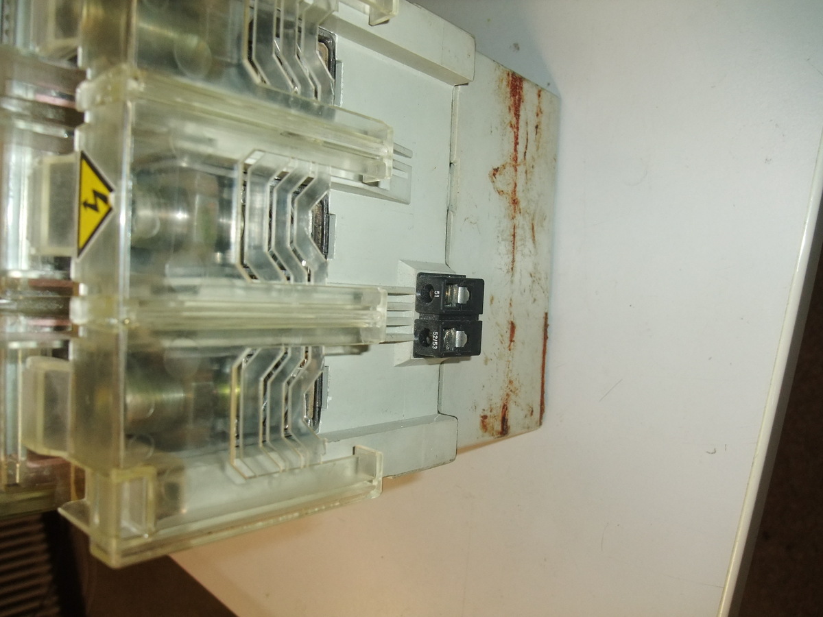

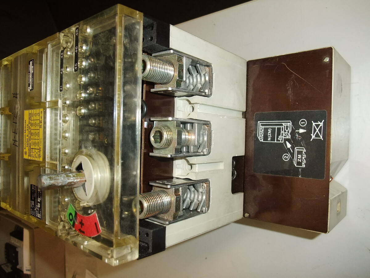

Das Gewicht beträgt gut 10kg und ist etwa so groß wie zwei aufeinandergestellte Schuhkartons. Ich vermute, daß das Teil sogar eine thermische und eine magnetische Auslösung hat. Unten ist jedenfalls ein Zusatzgehäuse aufgeschraubt, welches zwei mit Siegellack fixierte Einstellschrauben hat.
Oben gibt es unter einer transparenten Abdeckung ein gutes Dutzend Steueranschlüsse. Dem Aufkleber auf der Seite nach zu urteilen, müsste der untere Kasten ein Motorantrieb sein. Dies könnte auch das Fehlen des Schaltknebels erklären obwohl das vom Schrott nix heissen muß.

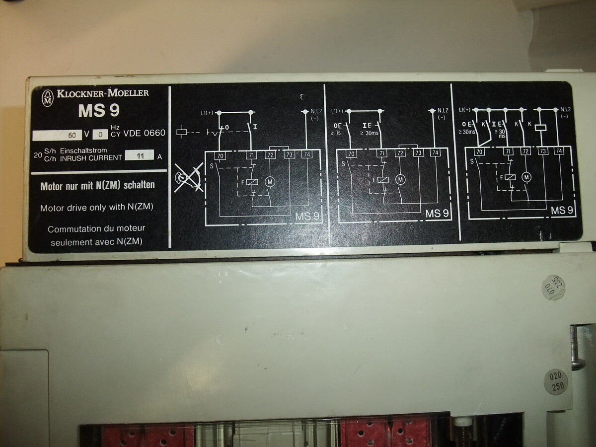

Ich vermute daß der Antriebsmotor mit 60V DC läuft und einen Anlaufstrom von 11 Amp zieht.

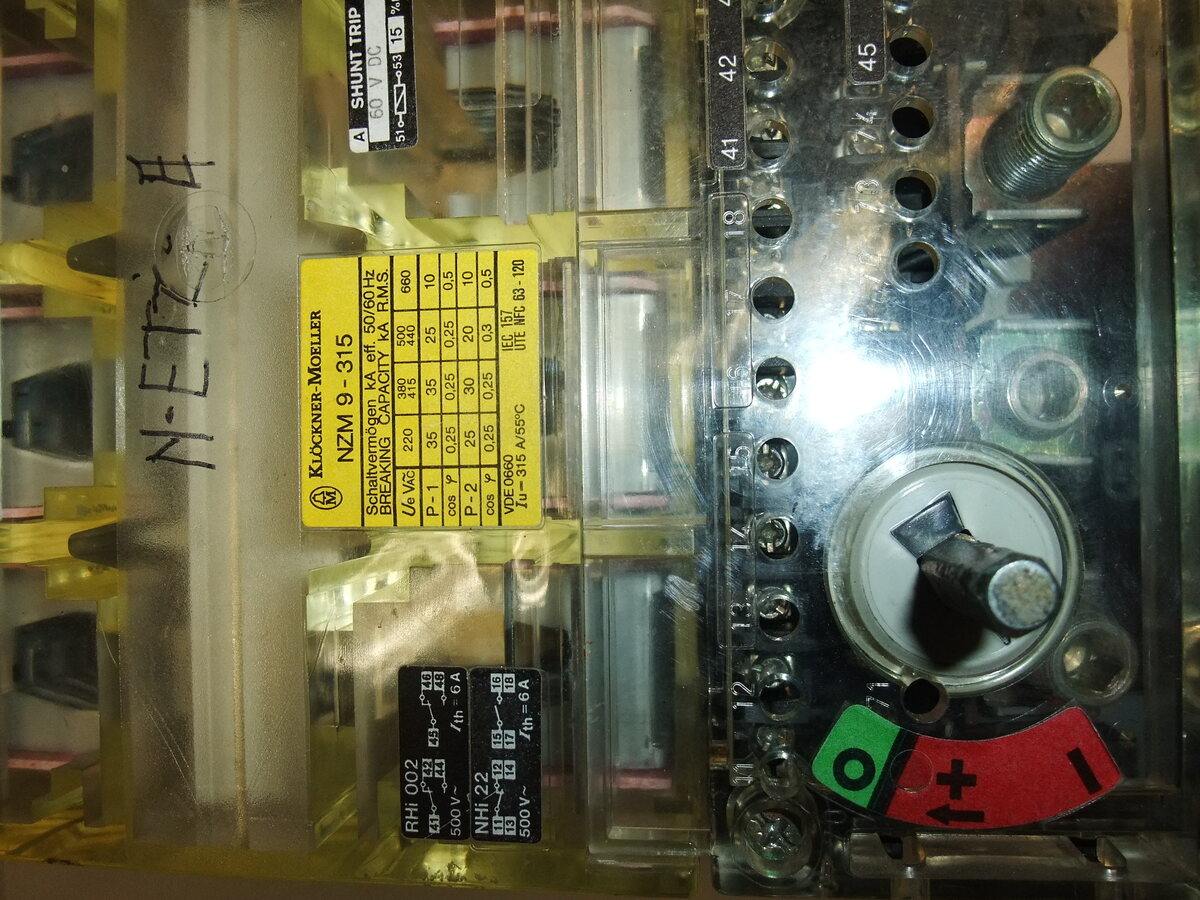

Ich vermute, daß sich die 6 Amp Ith vom schwarzen Aufkleber auf der Front auf die Strombelastung der Hilfskontakte bezieht.
Oben sind zwei Steueranschlüsse 51 und 52/53 die aber auf dem Schaltbild nicht auftauchen ?
Was ist die Spule F im Schaltbild ?
Die 3 Schaltungsvorschäge von links nach rechts sind vermutlich:
  1. Ein/Ausschalten ohne Verzögerung. In diesem Fall darf der Vierkantantrieb nicht manuell betätigt werden. Die unverzögerte Auslösung funktioniert vermutlich indem wie bei Mittelspannungsschaltern zuvor eine Feder aufgezogen wird und dann nur das Entspannen der Feder ausgelöst wird.
  2. Einschalten mit mehr 1 Sek und ausschalten mit mehr als 30mS Mindestverzögerung.
  3. Ein und Ausschalten mit 30mS Mindestverzögerung. Ich nehme an, daß die 30mS auf 50Hz bezogen sind und ein fast lückenloses Umschalten bei mehreren Schaltern ermöglichen sollen.

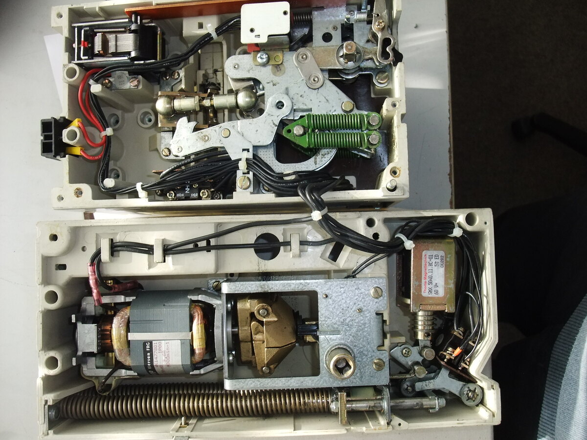

Von den NZM9 gab es mindestens 2 Generationen denn in der Bucht ist momentan einer welcher zwar ähnlich aussieht, den Antrieb aber nicht darunter sondern daneben hat. Meiner hat dagegen den Motorantrieb unten (im Bild geöffnet links).

Nhi22 sind Bimetallschalter im unteren Gehäuseteil die über die beiden lackversiegelte Schrauben zum Schutz des 60 Volt DC Motors eingestellt werden können. Vermutlich eine Drehmomentüberwachung für jede Drehrichtung getrennt.
Rhi002 sind Meldekontakte im oberen Gehäuseteil welche die Stellung der Hauptkontakte anzeigen.
Im oberen Gehäuseteil gibt es einen Auslösemagneten (rote Anschlüsse oben) welcher die Hauptkontakte von EIN in AUS Stellung umschaltet. Der manuelle Griff geht dabei in eine dritte Zwischenstellung von welcher nicht mehr eingeschaltet werden kann. Er muß zuerst vollständig auf AUS gestellt werden und dann kann die obere Schaltfeder wieder aufgezogen werden. Der obere Auslösemagnet hat vorne einen zusätzlichen Betätigungshebel. Vermutlich kann dort noch eine Untersspannungs oder Frequenzüberwachung angeflanscht werden welche ebenfalls auslösen kann.
Der 60V Gleichstrommotor unten hat ebenfalls zwei größere Federn über die gesamte Gehäuselänge. Außerdem eine ziemlich raffinierte Fliehkraftkupplung mit Graugußgewichten welche vermutlich auskuppelt damit die Achse auch noch manuell bedienbar bleibt. K im Schaltbild ist ein weiterer Auslösemagnet neben dem Motor. Dieser ist ein Reihenschlußmotor welcher immer die gleiche Drehrichtung hat, jedenfalls nicht durch umpolen der Gleichspannung reversiert werden kann.

Ok, die beiden Anschlüsse 70 und 71 sind gefunden. 71 liegt unter einem Aufkleber und 70 ist gar nicht gekennzeichnet. Der Motor braucht mindestens 40 Volt und 6 Amp um die Feder mit der passenden Drehzahl über die Fliehkraftkupplung aufziehen zu können. Das passiert dann in weniger als einer Sekunde und die Hauptkontakte schalten dabei EIN.
Zum Ausschalten wird nur der untere Zugmagnet aktiviert und der Schalter geht über die gespannte Feder sofort auf AUS. Was der Unterschied zum Ausschalten über den oberen Zugmagneten ist, muß ich noch ausprobieren.
Edit: Vorne unten passt an den Betätigungshebel der thermisch-magnetische Auslöseblock. Der hat die abgehenden Hauptleitungen durchgeschleift und fehlt bei mir komplett. Frequenzüberwachung dann wahrscheinlich schon immer elektronisch über die Magnetbetätigung. Vermutlich ist der Unterschied der Auslösung oben, daß ohne manuellen Eingriff nicht mehr eingeschaltet werden kann.
Die garantierte Zeitverzögerung >1Sek wird mit der Fliehkraftkupplung gemacht. Die Zeit wird benötigt, bis die Schwungmasse der Kupplung ausgetrudelt ist. Erst dann gibt ein Endschalter die neue Betätigung frei. Das soll wohl das für normale Schütze so gefährliche Flattern verhindern, bei welchem die Kontakte durch Unterspannung an der Spule sehr schnell verbrennen.
