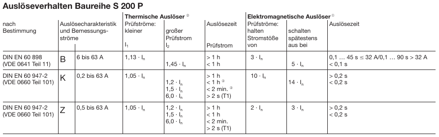

Hallo Zusammen,
in folge einer Diskussion über das Auslöseverhalten von LS
Sicherungsautomaten kahm eine interessante Frage wo ich keine Info´s zu
finden konnte.
Folgender Zustand:
Eine Sicherung B16 wird mit einer LastStrom von 20 A Dauer belastet. Um
es einfach zu halten handelt es sich um eine ohmsche Last. Die Sicherung
löst nicht sofort aus sondern nach einiger Zeit aufgrund des thermischen
Auslösers. Jetzt ist die Frage lässt sich mehr Energie (Wh) übertragen
in dem man die Sicherung nach  dem einschalten immer wieder "reindrückt"
oder kurze Pausen bei der Belastung einlegt z.B. mit einem Zeitrelais
damit die Sicherung nicht immer "rausspringt" ?
Es wird sicherlich so sein das die Situtation wie der Automat eingebaut
ist hier schon einflusss nimmt (eingereiht oder Freistehend auf der
Hutschiene).
Unterlagen von Herstellern wo man das ableiten kann konnte ich zu der
Frage nicht finden. Ich würde im zweifel mal einen kleinen
Versuchsaufbau machen. Als Elektroniker finde ich die Frage mit blick
auf den Brandschutz und Überlastung der Zuleitungen sehr interessant.

von Bauform B. (bauformb)
20A ist der 1.25-fache Nennstrom, also mitten in der Grauzone :)

Wenn sie dann irgendwann mal rausfliegt, lässt sie sich nicht sofort
wieder Einschalten bzw fliegt sehr schnell wieder. Kurze Ruhepausen
würden wenig helfen, da sie so schnell nicht abkühlt und bei längeren
Pausen kann man gleich bei 16A bleiben.
Für mehr Energie müsste sie gekühlt werden. Abstand zu den anderen und
ein PC-Lüfter könnten helfen ;-)
Dem 1,5qm sind die 20A egal solange es nicht auf einer Rolle ist :-)

von Armin X. (werweiswas)
Warum wohl fackelt ein Haus nicht gleich ab wenn eine 1,5mm² Leitung mit
16,5 anstelle 16A belastet wird?
Wenn dem so wäre würde die maximale Belastbarkeit eben deutlich darunter
angesetzt. Daher kann man Einzeladern auch gerne mit 20A absichern. Nur
will das irgendwie niemand wahrnehmen. Dagegen darf man, weil man die
Wärme nicht wegbekommt, eine zweiadrige Leitung in wärmegedämmten Wänden
nur mit 13A absichern, bei höherer (dauer)Umgebungstemperatur als 35°
sogar nur noch eine Stufe niedriger.
Will man den Bimetallauslöser überlisten indem man ständig wieder
einschaltet muss man so blöd sein und neben der Sicherung stehen bleiben
und alle paar Minuten wieder einschalten. Wartet man länger hat auch die
Leitung länger Zeit abzukühlen.
Wäre das höchst bedenklich würden die Hüter der Normen sich kurzerhand
dazu entschließen die Vorgaben zu deinen Ungunsten zu ändern.
Also pisst Euch nicht wegen solch hypothetischen Fragen ständig ins
Hemd.

von Roland E. (roland0815)
David G. schrieb:
> Hallo Udo,
> Bitte lese den Text richtig durch und interpretiere ihn richtig bevor du
> schreibst. Das ist keine Anlage die es gibt. Das war ist/eine
> theoretische Überlegung, nichts was man umsetzen will und sollte!
Logisch bezrachtet: nein.
Der Schalter löst aus, wenn der eine Temperatur X erreicht. Bis dahin
überträgt er die maximale Leistung.
Jede, noch so kleine Abkühlphase unterbricht also die
Leistungsübertragung und begrenzt damit die erreichbare Kapazität.
Die meiste Kapazität ist erreichbar, wenn der Schalter nur infinitesimal
kurz offen ist, um die Temperatur X zu unterschreiten.
Sieh es als eine PWM. Den Takt gibt die Erwärmungskurve vor, du
bestimmst die Pausenlänge...
