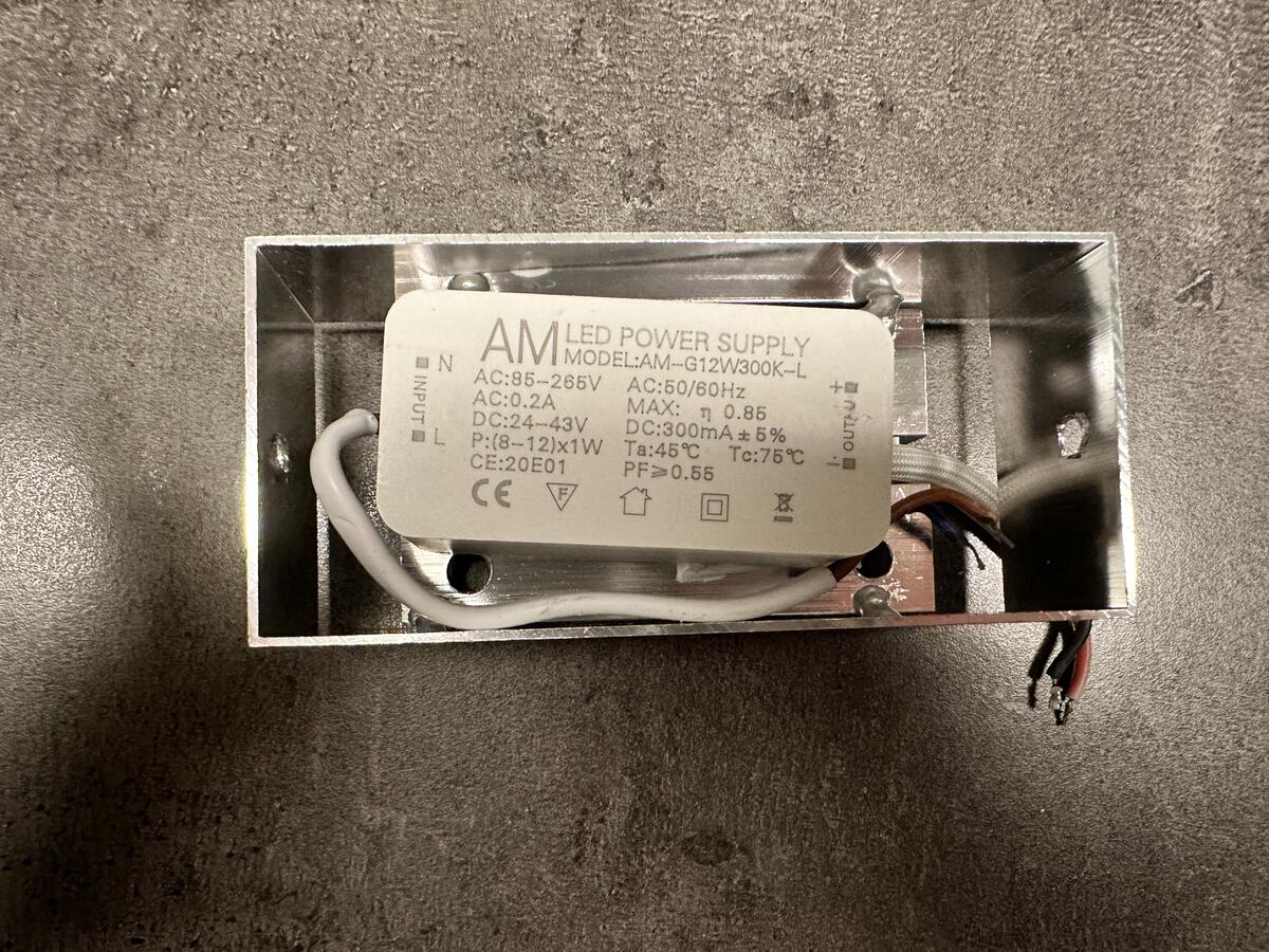

wir haben zuhause folgende LED Lampen:
https://www.manomano.de/p/tolletour-led-wandleuchte-innenauen-wandleuchten-modern-wandlampe-wandbeleuchtung-treppenhaus-flur-warmwei-12w-55361581

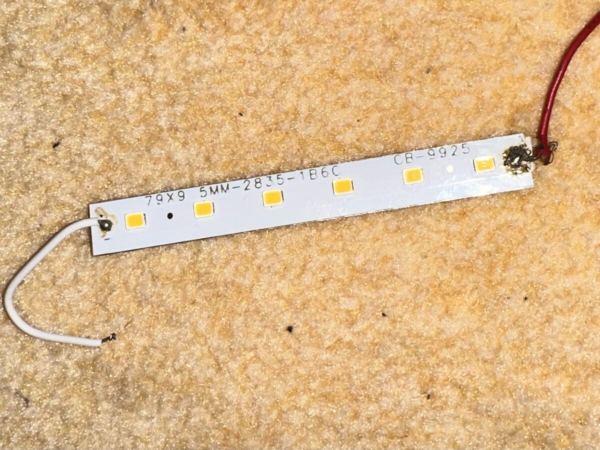

Diese flackern nur noch, ein aufschrauben und nachmessen hat ergeben,
dass je Lampe zwei LED Streifen a 6 LEDs in Reihe geschaltet sind und
wohl eine LED dieses Streifens defekt ist.
Auf den LED Streifen steht 79x9 5MM-2835-1B6C CB-9925.
Auf dem Trafo LED Power Supply AM-G12W300K-L, DC: 24-43V, P: (8-12)x1W
Bilder vom Streifen sowie des Netzteils habe ich beigefügt.

von Rainer W. (rawi)
Sebastian schrieb:
> Allerdings kann ich mit der Spannungsangabe nicht allzu viel anfangen,
> da ich mich mit Konstantstromquellen nicht auskenne.
Die KSQ liefert 300mA. Die Spannung, die dabei an den LEDs abfällt, muss
dabei zwischen 24 und 43V liegen.

von Sebastian (sgnd)
Gerald B. schrieb:
> Kannst du mal ein Foto vom Innenaufbau der Lampe machen? Welche
> Farbtemperatur haben die Lampen ca.? Es wäre sinnvoll alle Lampen
> umzurüsten, denn Helligliet und Farbtemperatur werden sich mit etlicher
> Wahrscheinlichkeit durch den Umbau ändern, so das man dan im Vergleich
> der Lampen untereinander Unterschiede sieht.
> Bei 12 LEDs in Reihe wird die Flusspannung so um die 33-36V rum liegen.
> Wobei ich 300 mA für eine LED in der Bauform 2835 für sehr ambitioniert
> halte, um das mal vorsichtig auszudrücken.
Die Lampe an sich bietet echt nicht viel zu sehen. Die Stromquelle und
dann eben die beiden LED Streifen mit je 6 LEDs in Reihe geschaltet,
mehr nicht.
Ich würde dann auch beide LED Streifen austauschen, Farbe sollte wieder
Warmweiß sein.
Wahrscheinlich sind aufgrund der hohen 300mA die Lampen auch so schnell
defekt gegangen.

von Gerald B. (gerald_b)
Das hier sollte funktionieren:
https://www.led-tech.de/de/50cm-Alustreifen-mit-98x-Samsung-LM301B-LEDs-2700k#
Auf dem 50 cm Streifen sind 14 Abschnitte mit je 7 LEDs als
Reihenschaltung, die 14er Abschnitte liegen alle parallel. Ein Abschnitt
ist 35,7mm lang. Wenn du 2 Segmente am Stück lässt, entspricht das recht
genau den Abmaßen deiner Platinen.
Der 14er Streifen wird mit maximal 2800 mA spezifiziert. Macht also 200
mA p. Segment, bei 2 Segmenten bist du mit deinen 300mA noch im sicheren
Bereich.
Auch wenn es eine Reihenschaltung von 7 statt  6 LEDs ist, Uf max wird
mit 20,45V spezifiziert, die reihenschaltung von 2 Streifen bleibt also
sicher darunter.
1 50 cm Streifen langt also zur Umrüstung von 7 deiner Lampen.

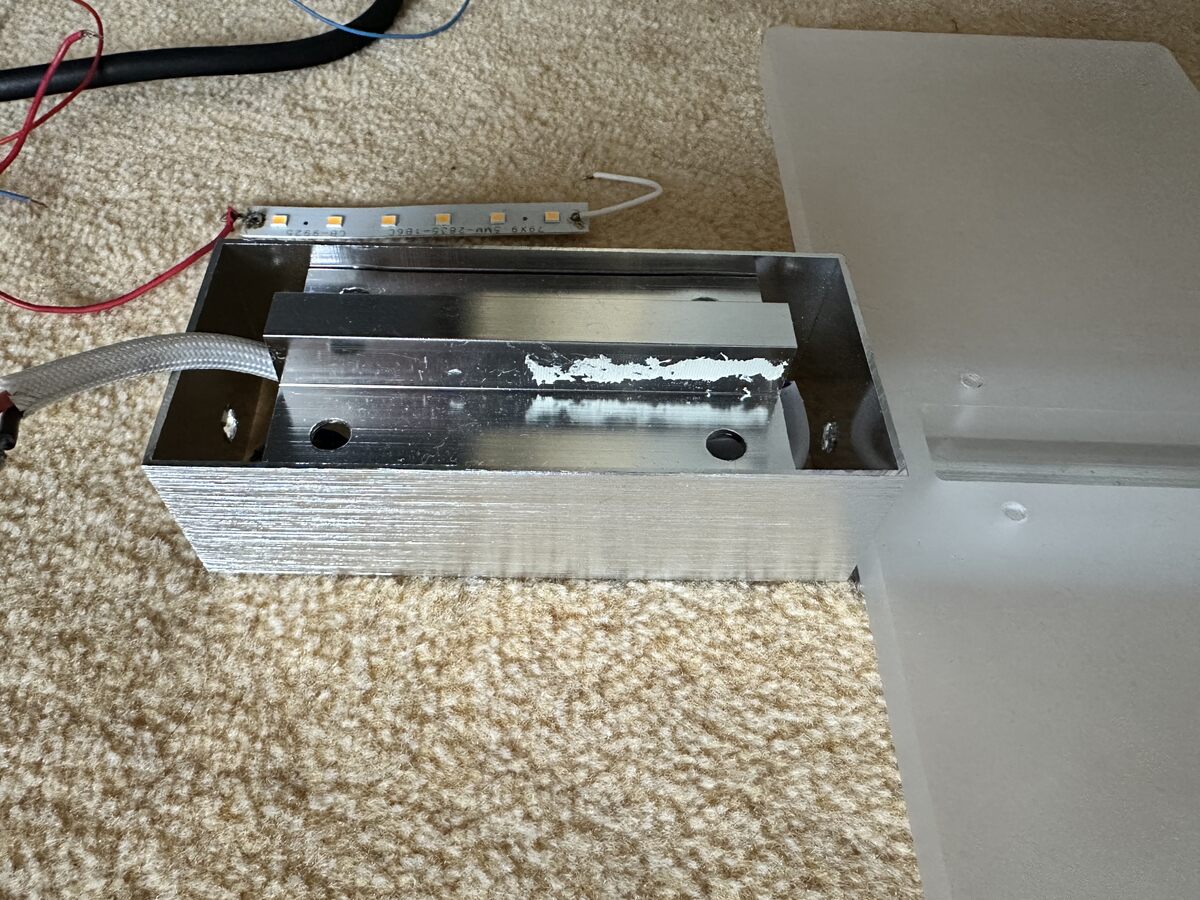

Zeiget trotzdem nochmal das Innenleben einer Lampe. Die neuen Streifen
sind sehr effizient und sollten darum nicht ganz so warm werden. Tu dir
trotzdem den Gefallen und kühle gut bzw, verbessere die Kühlung, wenn du
lange Freude daran haben willst.

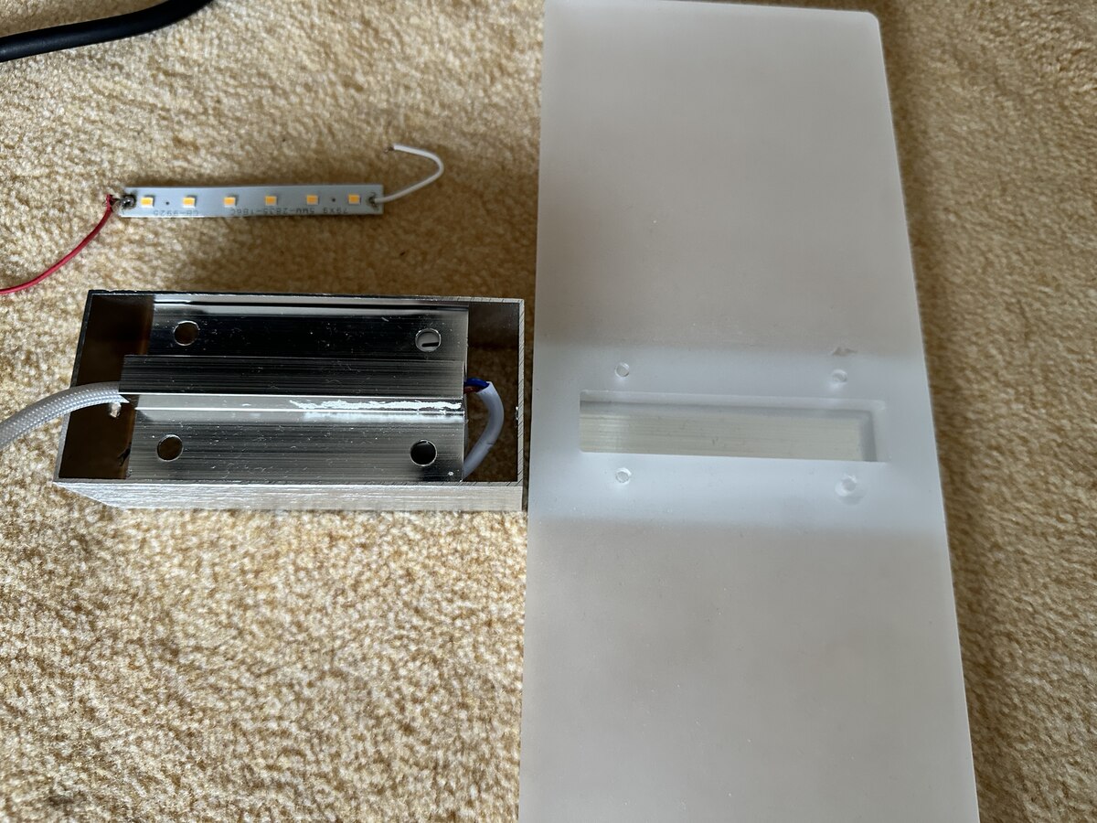

Ich habe nochmal zwei Fotos der Leuchte angehängt. Die LED Streifen
waren dort angeklebt, wo der weiße Kleberest zu sehen ist (und auf der
Oberseite dementsprechend). Das ganze Teil wird dann in eine Aussparung
der Leuchte eingesetzt. Vermutlich ist die Kühlung der LED Streifen dort
nicht allzu gut.
