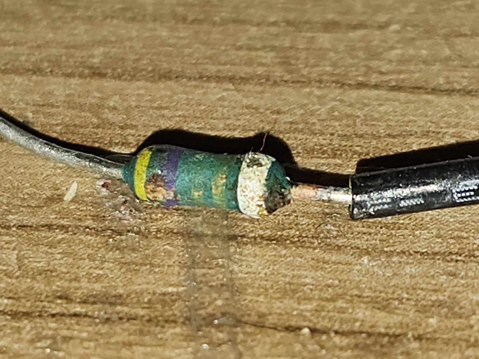

Ich habe diesen Widerstand und wollte ihn ersetzen wegen Klebstoff und
kleiner Beschädigung aber es ist mir nicht möglich, diese Ringe in diese
Rechner einzugeben, um den Wert zu kontrollieren?!?
Meiner Meinung nach müsste es sein:
gelb-violett-gold-gold-weiß
oder umgekehrt:
weiß-gold-gold-violett-gelb

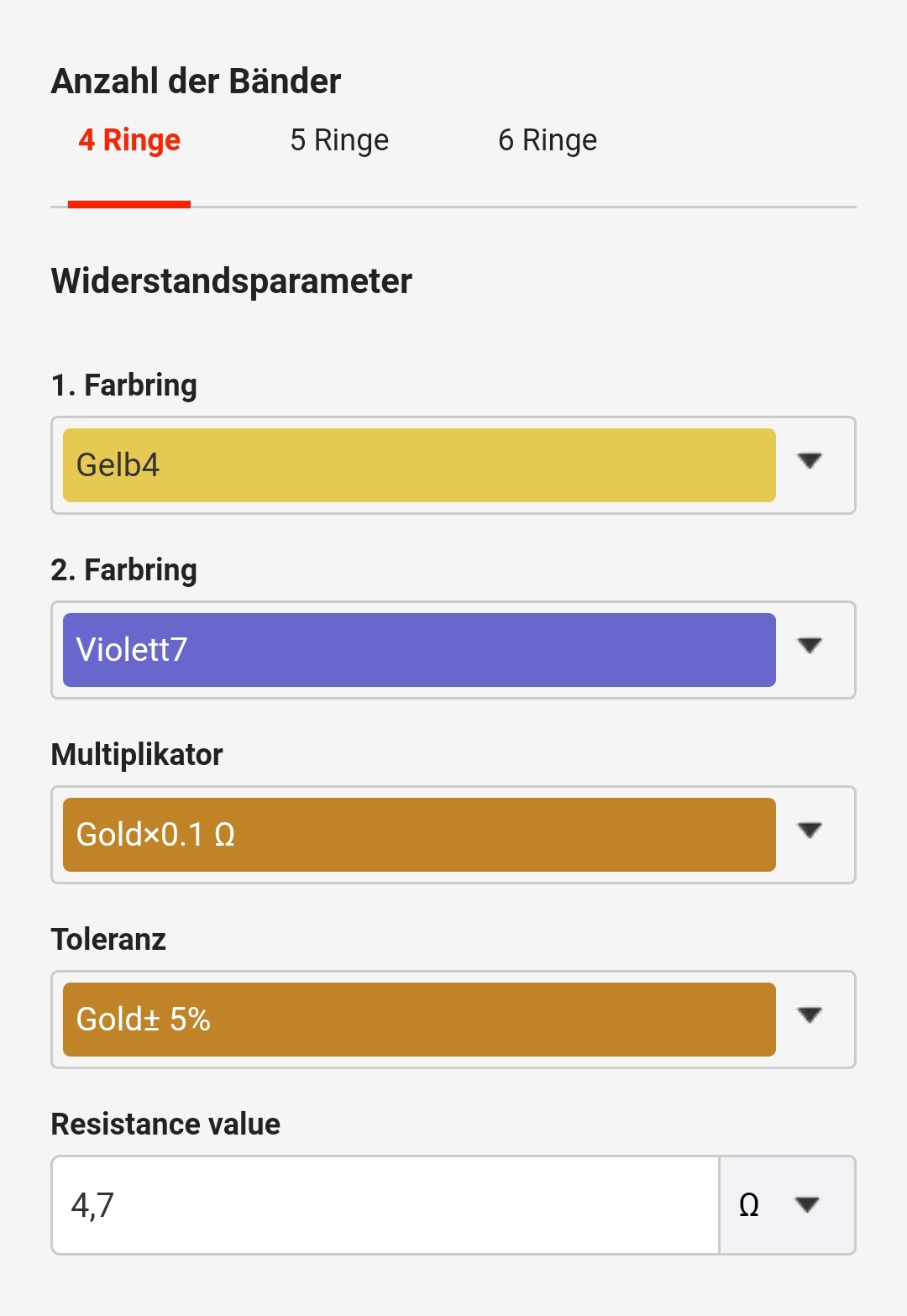

Aber beide Richtungen, egal was ich mache, ich kann es nicht hier
eingeben:
https://www.digikey.at/de/resources/conversion-calculators/conversion-calculator-resistor-color-code
Man sieht ja die Farben noch teilweise und ich bin ja nicht Farbenblind
denke ich.
Gibt es wo einen besseren Rechner, der auch funktioniert mit diesem
Bauteil oder ist es überhaupt möglich, so einen Widerstand zu haben weil
normal ist gold doch am Ende und nicht weiß? Wurde es falsch bedruckt?
Messen kann ich es nicht, die Werte schwanken zwischen 9K bis 15K Ohm,
es ergibt aber nie einen Wert oder Sinn und alle anderen kann ich
messen, daher kann man das wohl nicht mehr feststellen.
Der Widerstand ist von ca. 1985, vielleicht gab es mal ein alte
kodierung, wo man weiß am Ende hatte? Es ergibt keinen Sinn, ich weiß
nicht mehr weiter.
Falls es jemand weiß, bitte melden.
Danke sehr.

4,7 Ohm +/-5% Sicherungswiderstand.

Vielen Dank, das stimmt mit dem Service Manual überein aber ich war mir
nicht sicher, weil die Werte doch sehr unterschiedlich sind.
Wissen Sie vielleicht, wie man diese Ringe eingibt? Das weiße ist für
Sicherungswiderstand und man gibt dann nur die vier ein? Das wäre noch
interessant zu wissen.

von Marcel V. (mavin)
Stefan E. schrieb:
> man gibt dann nur die vier ein? Das wäre noch interessant zu wissen.
So wird es eingegeben.

Vielen Dank, das Gerät (harman/kardon HD 500 CD Player) hat im Betrieb
einfach ausgeschaltet und es funktioniert jetzt wieder. Bin so froh,
danke für die Bestätigung und die nette Hilfe. Danke!

Danke, es war mir nicht bewusst wegen dem letzten weißen Ring. Wieder
was gelernt.

von Udo S. (urschmitt)
Stefan E. schrieb:
> "Sicherheitswiderstand"
Das nennt sich Sicherungswiderstand.
Auf jeden Fall wieder ein Sicherungswiderstand einbauen. Der Widerstand
ist so konstruiert, dass er bei einem Kurzschluss in der nachfolgenden
Schaltung wie eine Sicherung durchbrennt und damit ggf. einen Brand
verhindert.
Falls du also einen normalen Widerstand verbaut hast, dann ändere das
sobald du kannst.
Bezugsquellen hat Hinz ja schon genannt.

von Stefan E. (stefan_e933)
Hallo Harald,
Der Widerstand ist auch nicht durchgebrannt. Das Gerät ist einwandfrei
und ist gestern mehrere Stunden (ca. 3-4 CDs) mit dem neuen Widerstand
gelaufen. Harman/Kardon und auch andere haben Klebstoff verwendet, um
Bauteile zu fixiren (wie gesagt wurde dieser im General Model für Europa
dazugepfuscht). Dieser Kleber wird durch Alter und Hitze aggressiv, er
zerfirsst zB Metall und Leiterbahnen. Widerstände werden teils defekt
oder verändern ihre Werte. Das ist ein normaler Prozess, das hat nichts
mit dem Gerät ansich zu tun. Der Fehler war, dass der Widerstand nun 15K
Ohm statt 4,7 Ohm hatte. D.h. der Widerstand hat zu der Nichtfunktion
geführt und nicht etwas anderes hat den Widerstand zerstört. Der
Klebstoff hat den Widerstand verändert, bis das Gerät nicht mehr lief
aber der Widerstand war nie offen und hat nie "ausgelöst", er ist aber
nicht mehr stabil messbar und weit ausserhalb der Toleranz.
Falls sich wer zu dem Klebstoff einlesen will - man glaubt kaum wie
aggressiv das sein kann (!) - dann kann ich diese Seite empfehlen. Hier
gibt es auch Bilder und Theorien zu der Auswirkung benannt:
https://ftbw.de/sale/amplifiers/hk870-silver-04.html
