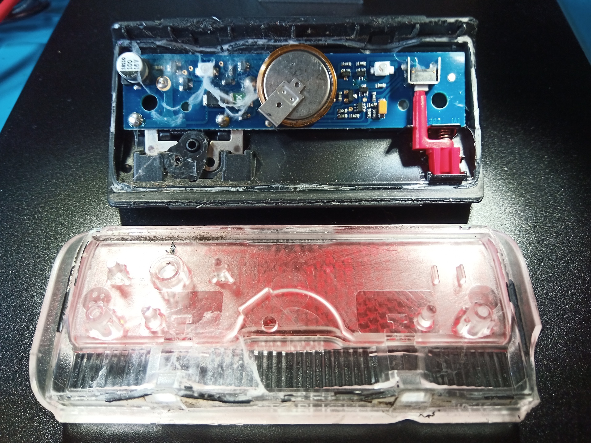

Mein Fahrrad-Rücklicht Modell "D-TopLight Typ 323", dass seit einigen
Jahren im täglichen Einsatz ist, zeigt das Symptom "leuchtet normal
während der Fahrt, im Stand geht schon nach wenigen Sekunden die Linke
LED ganz aus und die rechte ist nur gerade eben so als dunkel rot
leuchtend erkennbar".
Habe das Teil beinahe zerstörungsfrei auseinandergenommen (siehe
Übersichtsbild), die Symptome bei Anschluss an ein Labornetzteil (bei 5V
oder 6V) sind identisch.

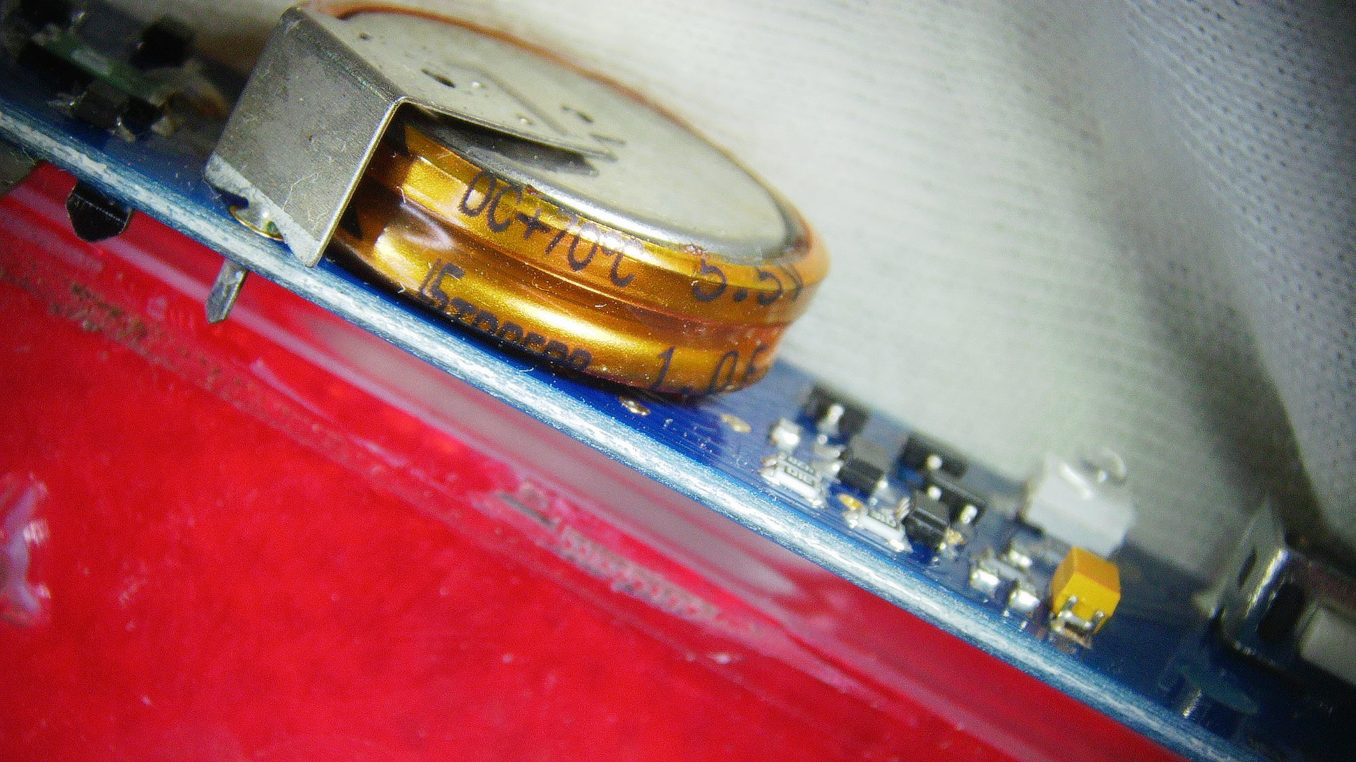

Messung der Spannung am Supercap ergibt: Solange Netzteil an, liegen
dort ca. 4.7V an. Nach Abschalten des Netzteils sinkt die Spannung
binnen Sekunden auf ca. 1.8V. Danach scheint sie merkwürdigerweise
wieder sehr langsam zu steigen, so bis zu 3V.
Meine Fragen an Menschen, die vielleicht schonmal ähnliches repariert
haben:
* Passen die Symptome zu "Supercap altersschwach"? (Solche scheinen z.B.
unter
https://www.reichelt.de/superkondensator-coin-type-1-0-f-5-5-v-1000-h-ko-dcl5r5105vf-p244438.html
erwerblich - spricht was gegen Austausch?)

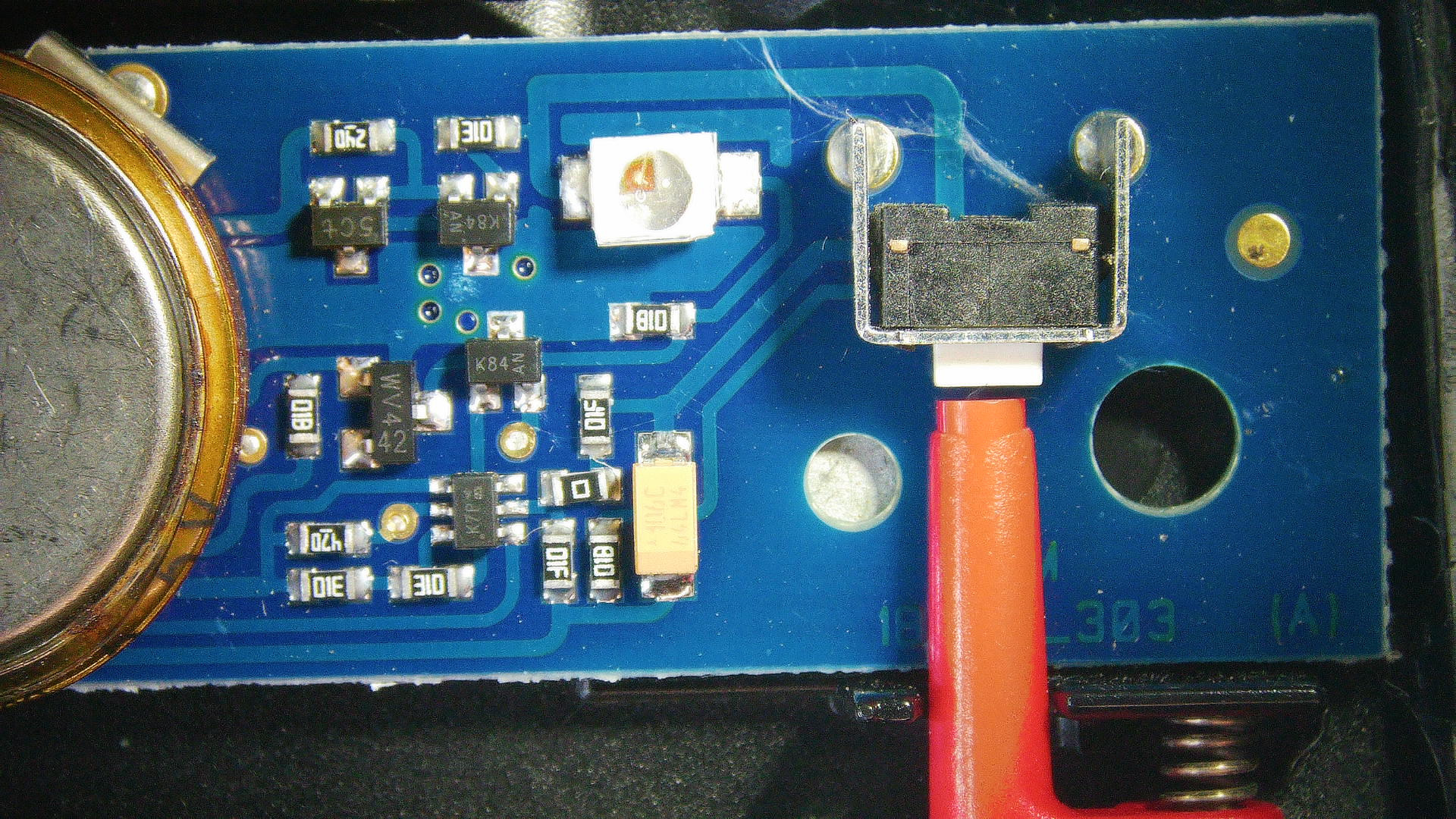

* Wozu ist der rote Taster rechts auf der Platine? Er hat Anschluss,
aber keine offensichtliche Wirkung, und ich finde keine Anleitung, die
zu genau diesem Modell passt - nur solche zu ähnlichen Modellen mit
Batterie.
* Wozu ist der komische schwarze "Feststellhebel" links unten? Er
verändert keine elektrischen Kontakte, ich kann aber auch keine
mechanische Wirkung erkennen?

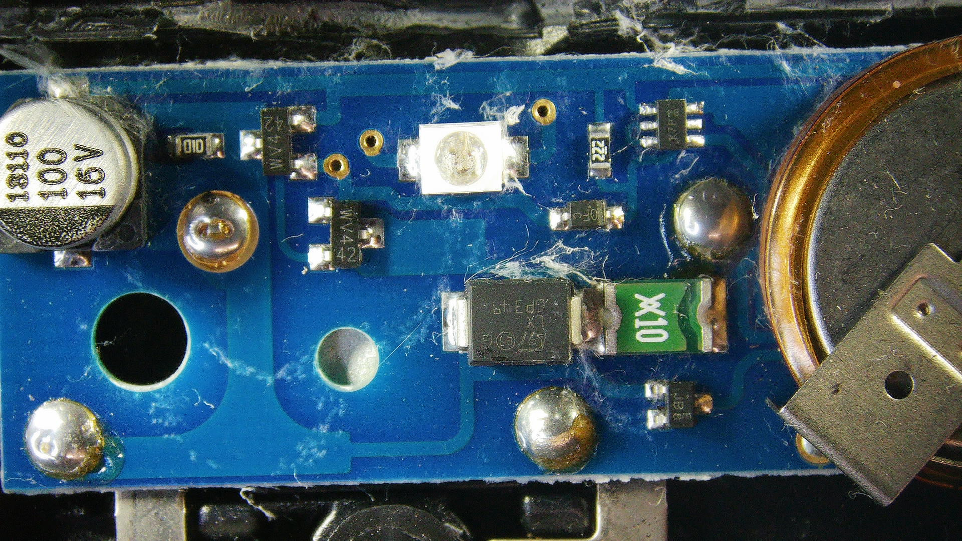

Einen "bug" habe ich übrigens auch im Gehäuse gefunden (letztes Bild),
aber der ist vermutlich nur für das Gespinst, und nicht für den
elektrischen Fehler verantwortlich gewesen.
von Andreas M. (elektronenbremser)
Der Hebel dient dazu die eingeführten Litzen einzuklemmen, der rote
Taster um die LEDs auszuschalten.
von H. H. (Gast)
Ja.
> (Solche scheinen z.B. unter
Der ist für stehende Montage, du brauchst aber einen für liegende.
von Lutz V. (lutz_vieweg)
Ah, ok, bei mir wurden da keine Litzen eingeführt, sondern Kabelschuhe
außen aufgesteckt, deshalb war jener Hebel unbenutzt.
> der rote Taster um die LEDs auszuschalten.
... aber warum sollte jemand das manuell tun wollen? Die LEDs gehen im
Stand doch ohnehin nach ein paar Minuten aus, wenn der Supercap leer
ist... und wer gar kein Rücklicht will, kann das Licht insgesamt doch
"vorne" abschalten...?
Ah, danke für den Hinweis, die liegende Version ist auch verfügbar -
dann brauche ich die Anschlüsse nicht noch selbst umbasteln ;-)
https://www.reichelt.de/superkondensator-coin-type-1-0-f-5-5-v-1000-h-ko-dcl5r5105hf-p244439.html
Lutz V. schrieb:
Die LEDs gehen im Stand doch ohnehin nach ein paar
> Minuten aus, wenn der Supercap leer ist... und wer gar kein Rücklicht
> will, kann das Licht insgesamt doch "vorne" abschalten...?
Die Taste entlädt den Kondensator, das passiert nicht wenn du den
Scheinwerfer ausschaltest. Manche nutzen das, warum auch immer, wenn das
Fahrrad abgestellt ist.
Kurze Rückmeldung: Habe den Superkondensator ausgetauscht, Standlicht
funktioniert wieder wie es soll.

von Harald W. (wilhelms)
Lutz V. schrieb:
> die Eigenschaften des alten ausgebauten
> Superkondensators sind auch skurril, besonders die langsame Steigerung
> der Spannung bei Anschluss nur an ein Multimeter.
https://de.wikipedia.org/wiki/Kondensator_(Elektrotechnik)#Dielektrische_Absorption
Kann Dir den Grund nennen. Vor 30 Jahren waren solche Rücklichter mit
LED und nachleuchtendem Standlicht was Besonderes. Und Besonderes wurde
schon immer gerne in Großstädten geklaut. Mit dem Taster schloss man den
Gold-Cap kurz und er leuchtete nicht nach und fiel somit nicht als das
begehrte nachleuchtende Rücklicht auf. So einfach ist der Grund.
