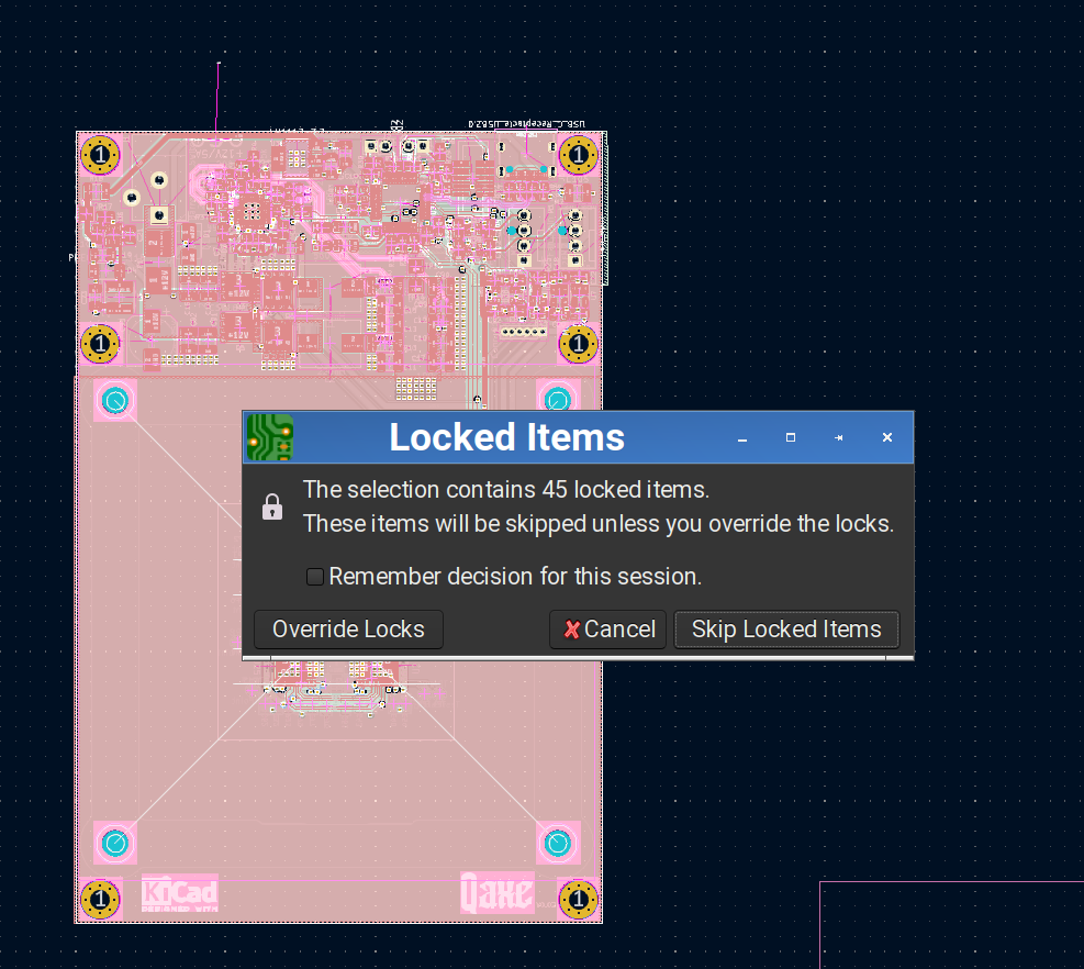

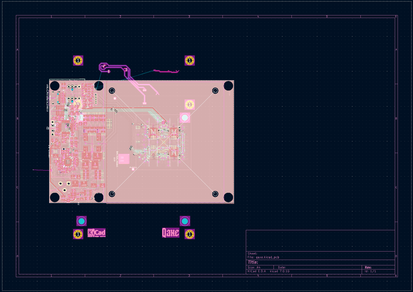

ich versuche ein Layout einer Platine zu drehen um eine bessere Sicht auf dem Monitor zu haben.
Leider gelingt es mir nicht alle Elemente mittels 'select all' und 'shift R' zu drehen, siehe Anhang.
Alle Lagen sind aktiviert und trotzdem bleiben die Bohrungen und die Labels am Ursprungsort.
Was übersehe ich? Gibt es hidden Layers?
Danke für sachdienliche Hinweise.
Markus

Und da kommt keine Meldung das einige Elemente gesperrt sind? Klick mal auf die Bohrung die stehen bleibt und schau mal ob sie gesperrt ist. Dann bewegt die sich nämlich keinen Millimeter.

Ist wohl eher ein Bug, den die Anzeige listet keine gelockten Items. Auch habe ich in der Hilfe kein Shortcut zu Lock gefunden. Beim Shift R zeigt er jetzt eine Meldung zu gelockten Items, aber ein Unlock wird trotzdem nicht vorgenommen und die Bohrungen und Labels stehen weiter an ihrer alten Position.

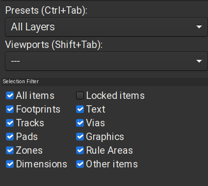

unten rechts gibt es den Auswahlfilter. In deinem linken Screenshot. Hier wählt man "gesperrte Elemente" mit aus. Dann sind auch die Gesperrten mit selektiert und man kann Lock aufheben. Ohne dem kann man gelockte Bauteile nicht selektieren/markieren.
Also für den TO. Im Auswahlfilter "gesperrte Elemente" aktivieren. Gesamte Platine selektieren und Unlocken. Auswahlfilter ggf. zurück ändern.
