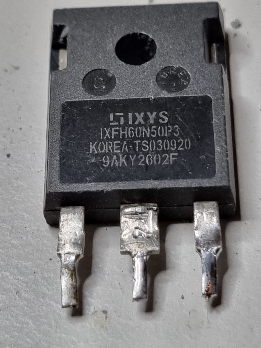

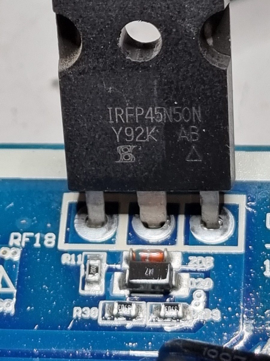

Hallo, ich habe ein 500W No-Name Schaltnetzteil aus einem
China-Labornetzteil. Leider ist in der Treiberstufe ein IRFP45N60 Fet
defekt (Durchgang zum Gate) im ausgebautem Zustand. Nun kann ich im
Internet zu IRFP-45N60 nichts finden. Entweder wurde der Fet umgelabeld
oder er ist sehr speziell. Ich habe hier noch einen IXFH60N50P (China)
könnte ich den als Ersatz verwenden? Bzw. Wäre er sogar noch besser als
der IRFP? Bitte nicht Lünchen für die Frage ;)
Einen IRFP45N50N hat es von Vishay/Siliconix (so das gefälschte Logo)
nie gegeben. Man kann also daran nichts zu einem geeigneten MOSFET
aussagen.

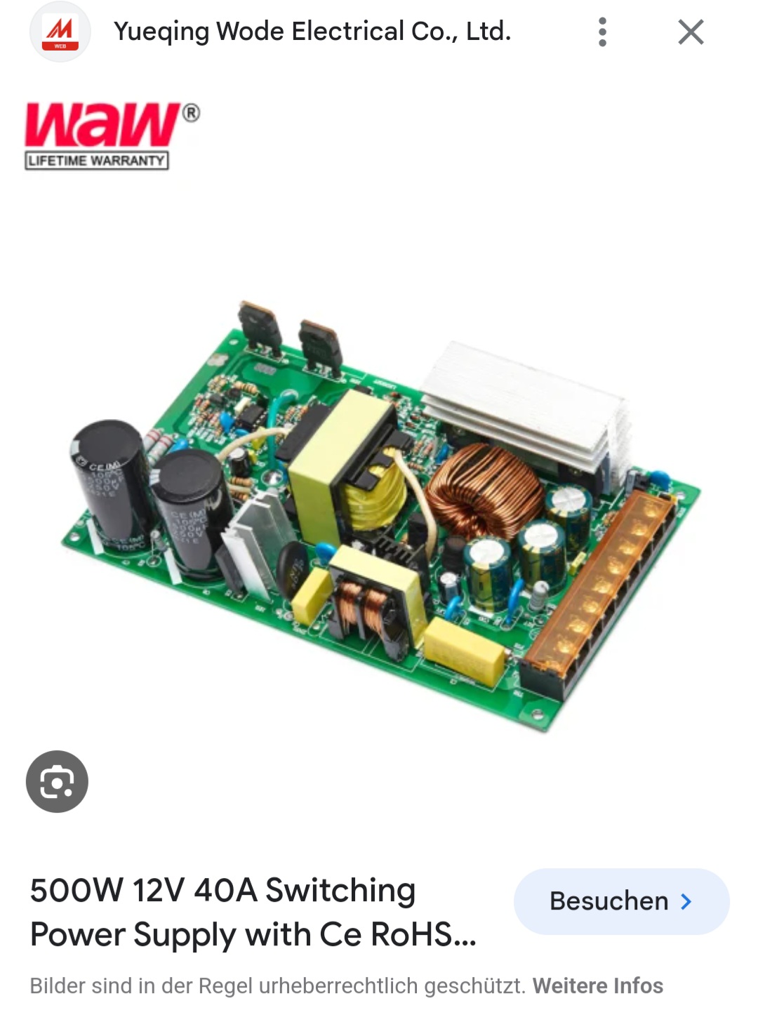

Zeig halt mal etwas mehr vom Netzteil.

von Wolf17 (wolf17)
Markus R. schrieb:
> Fet defekt (Durchgang zum Gate)
Da könnte auch die Ansteuerung was abbekommen haben.
von Markus R. (markus_r131)
Es liegt unten in der kalten Werkstatt :( ich hab es aber im Netz
gefunden es ist nur eine blaue Platine bei mir.
von H. H. (Gast)
Ich warte auf ein besseres Foto.

So nach dem ich den IXFH60N50P eingebaut habe geht es wieder absolut
prima! Die Temperatur des Netzteils ist auch gleich  sehr deutlich
gesunken locker 10°C weniger bei Volllast! Alles in allem ein sogar noch
besserer Transistor als vorher verbaut wurde :) Ich hatte zwar hier noch
einige IGBT der 5 Generation herum fliegen mit ähnlichen Daten aber der
RDSon ist mit 30 milli ohm zu hoch und somit wird er auch wieder sehr
warm. Und die Schaltzeiten sind auch nicht gerade besser.
