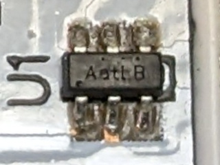

Anhand des Markings AatLB konnte ich leicht ein YX8018 in SOT-23
identifizieren. Das neue IC funktioniert in der Schaltung.

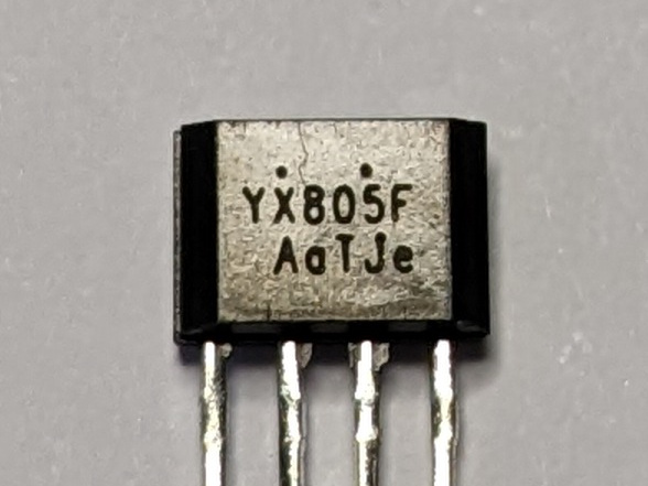

Mir ist nun aufgefallen, dass auch in der TO-94 Ausführung viele
Solar-IC zusätzlich zu der Typenbezeichnung ein gleich aufgebautes
Marking haben.

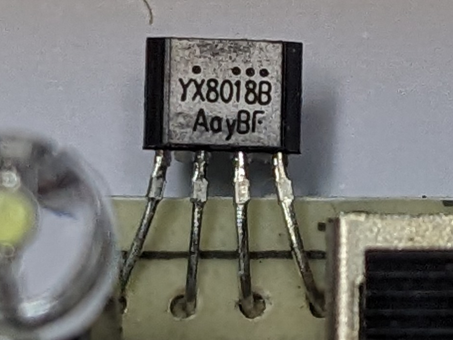

Allerdings gibt es bei der selben Typenbezeichnung verschiedene, beim
YX8018 z. B.:
AatBF
AatJF
AayJF
und ein paar weitere
Lässt sich auch anhand dieses Markings das IC sicher identifizieren? Und
warum gibt es unterschiedliche? Für verschiedene Versionstände?
Wie ein Date code sieht mir das in diesem Fall nicht aus.
von Michael B. (laberkopp)
Dann nenne ihn Lot-Code.
von H. H. (Gast)
Das ist schon ein Lotcode.
Wenn du Zweifel hast, dann frag den Hersteller:
https://www.shiningic.com/en/default.aspx
von Tim 🔆 (solarlicht)
Danke, also einfach eine Chargennummer.
