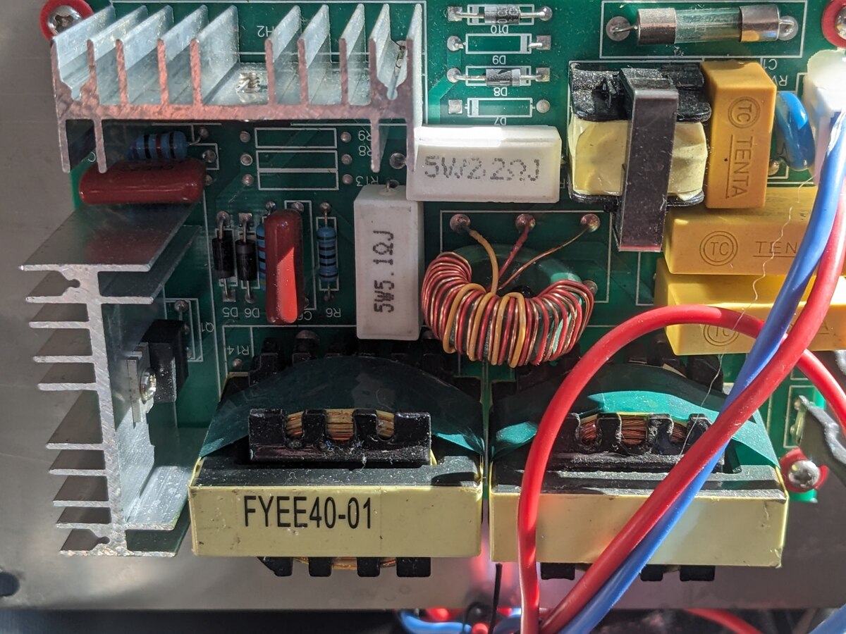

Wenn sich jemand wundert, warum sein Ultraschallreiniger aus China wie
https://www.ebay.de/itm/385654522860
(hier heisst er T-Bond aber es gibt sie unter vielen Namen) dann sollte er mal nachgucken, ob das Treiber-Board voll bestückt ist.
Im Bild fehlte D7 (nie eingelötet) und D9 (rausgeknipst) so dass der Gleichrichter nur eine Halbwelle durchlässt und nicht beide, was natürlich nur halbe Reinigungsleistung bringt, zudem fehlen 2 100k/2W Widerstände R8 und R9 und der Anpassungskondensator am Ausgang, 22nF/1000V MKP.
Die Schaltung ähnelt https://hackaday.io/project/4689-improve-the-haber-process/log/16986-analysis-of-the-ebay-ultrasonic-power-supply nur mit richtigem Ausgangstrafo
Keine Sorge wenn (z.B. bei leerem Becken) das Board abraucht, das gibt es billig unter 15€
https://de.aliexpress.com/item/1005006129111954.html
Heizleistung beträgt natürlich auch nur die Hälfte wegen PTC Heizelement.
Ein Emag taugt da mehr, aber im Prinzip könnten die Chinesen funktionieren wenn nicht vorsätzlich gecrippelt wird.
