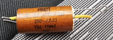

Hallo
Ich soll einen Ersatzkondensator für den Kondensator auf dem Bild
finden.
Welchen Wert hat der abgebildete Kondensator, bzw. wie ließt man das?
Kann mir da jemand helfen?
Vielen Dank im voraus.
MfG
computerpap

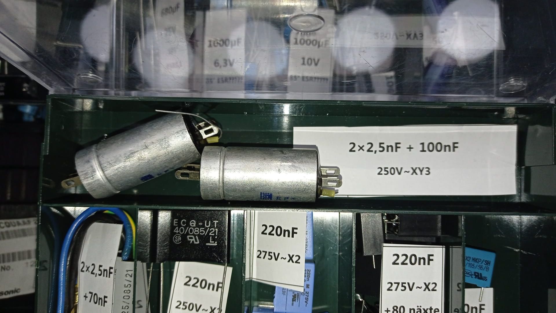

von Jens M. (schuchkleisser)
Das ist ein XY-Entstörkondensator, also mit einem X und 2 Y drin.
Leider kann ich den rechten wichtigen Teil nicht lesen, aber der X hat
offensichtlich 100n ("0,1", das "µF" fehlt).
Wenn da 2680 drauf steht sind das pf, also zweimal 2700pf für die beiden
Y-Kondensatoren.
Dieser hier könnte passen:
https://atr-shop.de/kondensatoren/spezial-kondensatoren/264/5-pol-xy-kondensator-2x-2700pf-0-1-f/250vac-6-3a
Disclaimer: Kenne ich nicht, nie bestellt, keine Verwandten, einfach ein
Googleergebnis kopiert.
von Lu (oszi45)
Andreas V. schrieb:
> wie ließt man das?
alter Entstörkondensator aus dem Staubsauger?
2x2500pF und 0,1µF gegen Masse/Schutzleiter
z.B. da https://www.pollin.de/p/sortiment-entstoerkondensatoren-800018
von Rainer W. (rawi)
Dreh und beleuchte ihn doch so, dass nicht der wesentliche Teil vomm
Reflex deiner Lichtquelle überdeckt wird - einfach das Bild vorm
Hochladen noch einmal angucken.
von HaJo (hajohausb)
Schlecht zu lesen mit Beleuchtung auf der Schrift. Geraten:
X 0.1µF (100nF), Y 2× 2680pF (komischer Wert), 250V~ für den ganzen
Entstörkendensatorsatz.
Mach mal ein besseres Bild, und falls noch mehr draufsteht davon auch.
Huch, da sind ja noch mehr Kommentare inzwischen. Hatte mir das sehr
kleine Foto erstmal heruntergeladen zum ausreichend vergrößert
anschauen.
von Andreas V. (computerpap)
Danke für die schnelle Antwort. Auf dem rechten Teil steht 2x2500(y),
bedeutet praktisch 0,1µF und 2x 2500pF.

von Michael B. (laberkopp)
In Sortimenten ist nie das drin, was du brauchst.

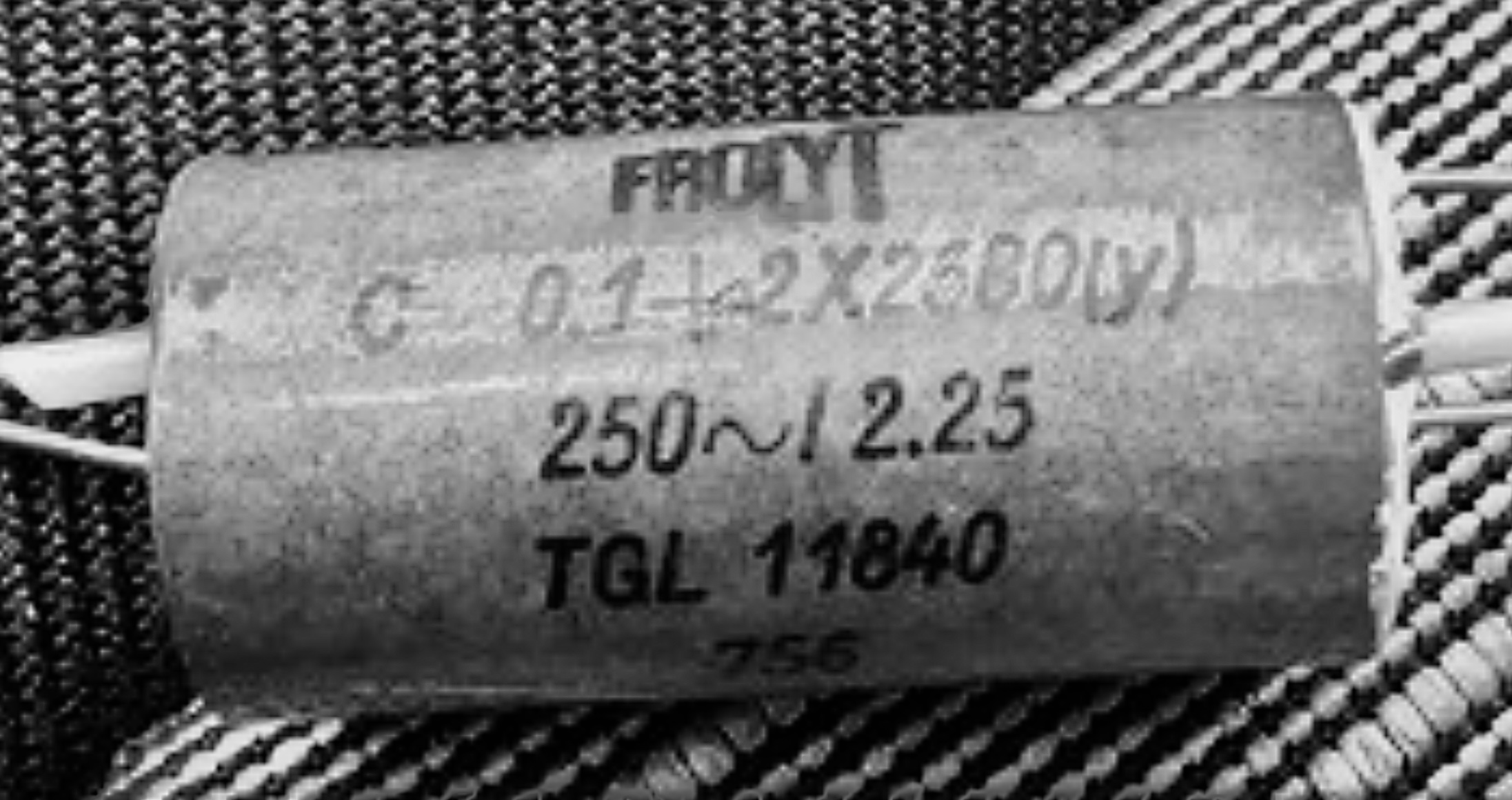

von Jörg R. (solar77)
> 2x2500(y), bedeutet praktisch 0,1µF und 2x 2500pF.
..habs mal etwas vergrößert und hoffentlich besser lesbar gemacht.
von Lu (oszi45)
Leider schon ausverkauft. Man könnte evtl. auch nach Netzfilter suchen.
Jetzt weiß ich erstmal nach was ich suchen muss, vielen Dank für eure
Hilfe.
MfG
computerpap
Michael B. schrieb:
Manchmal schon. Habe festgestellt daß es oft reicht was ähnliches
greifbar zu haben, für exakten Ersatz hat man dann Zeit. Nicht vergessen
dem Patienten noch einen anderen kleinen Fehler einzubauen, sonst liegt
das Gerät nie wieder auf dem Tisch.
@Andreas: Ein Exemplar als Geschenk an Selbstabholer, liegt in Bochum.
von Jens G. (jensig)
Nein, aus der DDR ...
