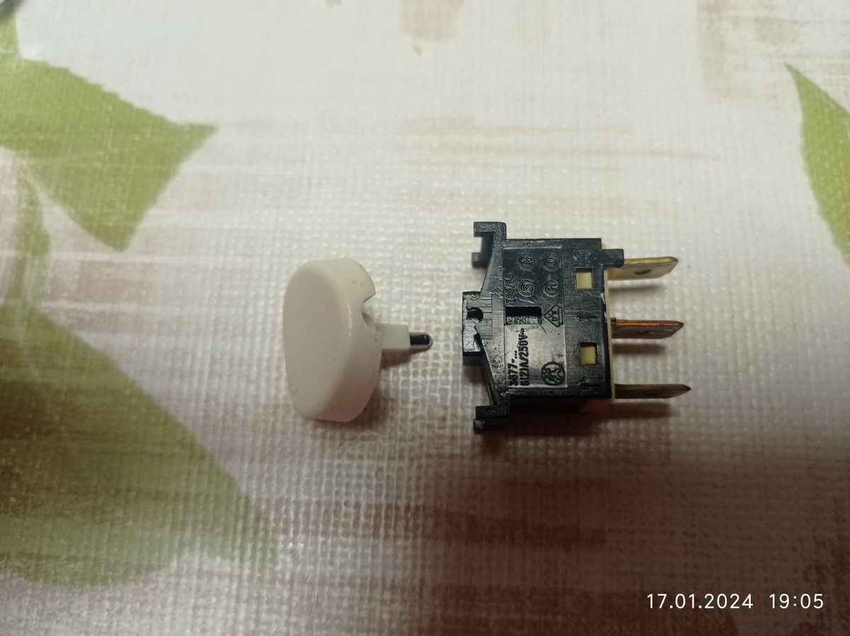

ich besitze eine Siemens LU10122 Unterbauhaube/Abzugshaube in der Küche.
Dort ist ein 3-stufiger Wipp-Wechselschalter zur Einstellung der
Lüfterdrehzahl verbaut. Der mittlere Kontakt ist dabei für die
AUS-Stellung vorgesehen.
Nach 10 Jahren ist nun am Schalter die Halterung für den Wippknopf
abgebrochen.
Bei Siemens gibt es dieses Bauteil für 34,45€:
https://www.siemens-home.bsh-group.com/de/produktliste/00177067#/Tabs=section-fitsappliance/Togglebox=manuals/
Ich bereits nach einem andere Anbieter für diesen Schalter gesucht, der
den Artikel für ein paar Euro anbietet, konnte aber leider keinen
finden. Daher dachte, ich frag euch mal, vielleicht kennt jemand von
euch eine gute Spezial-Schalter-Quelle, an die ich mich wenden kann.
Vielen Dank!
Grüße Andi

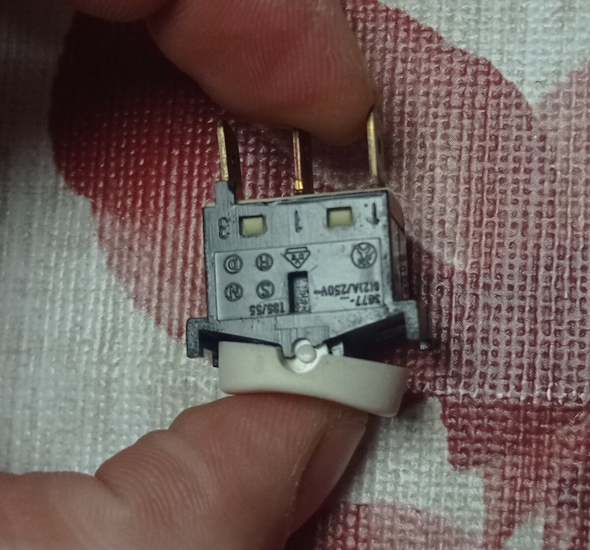

von Thomas B. (thombde)
Zeig doch mal den Frontplattenausschnitt.
Foto.
Eventuell mit Maße.

von Andrew T. (marsufant)
Da der Knopf in Ordnung ist soweit auf dem Foto erkennbar:
Was spricht dagegen, einen passenden Marquardt Schalter zu nehmen und
nur dessen Unterbau zu nutzen?

von Tim (timgabinski)
Ich habe sowas bei der Abzugshaube meiner Mutter mit ganz billigen
Schaltern von Pollin und einer Feile gelöst. Läuft seit 8 Jahren. Das
Ding ist inzwischen 40 Jahre alt.
Also entweder für 99 Euro eine neue Haube von Beko, oder für 1E plus
etwas Handarbeit reparieren. Option 2 verspricht längere Lebensdauer!

von Heinrich K. (minrich)
Der Schalter stammt von inter Bär aus Schalksmühle (interbaer.de)
Super, prima heraus gefunden!
Ich hatte mich auch schon gefragt, was das (nicht sehr gut erkennbare)
Logo auf dem Schalter bedeuten könnte - Wie Marquardt sah es nicht aus.
Im Nachherein: eher wie ein Bär ;-)

von Uli S. (uli12us)
Und wenn du dir jetzt ein Stück dünnes Blech nimmst, das passend
zurechtfeilst dann die Halterung vom Schalter wegschneidest und das
Blech
seitlich an den Schalter pappst. Dann noch den Aufnahmeschlitz etwas
erweitern, dass das nun etwas breitere Teil reinpasst?
