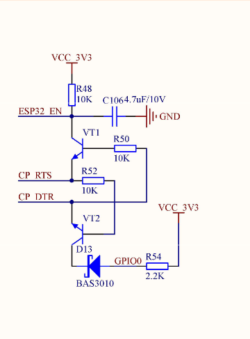

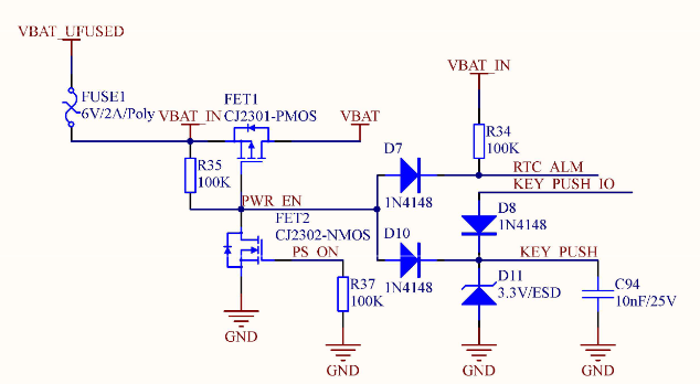

Ich habe den Schaltplan studiert und denke ich habe den Einschaltmechanismus verstanden:
Es gibt zwei Quellen:
  • RTC
  • Taster
  1. Diese schalten den Hauptschalter (Mosfet FET1) ein. (gedrückt halten)
  2. Damit schalten die beiden seriellen Spannungsregler (U8 5V und U17 3V3) ein.

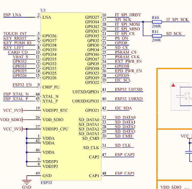

  3. Dies lädt den Kondensator (C106 S.7) auf und das Netz ESP32_EN aktiviert den ESP32 über den CHIP_PI Pin.
  4. Der ESP32 startet und die SW Bibliothek schaltet die Selbsthaltung über GPIO2 (PS_ON) ein.
  5. Nun kann der Taster losgelassen werden, oder das Interrupt in der RTC gelöscht werden.

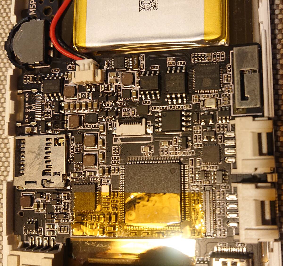

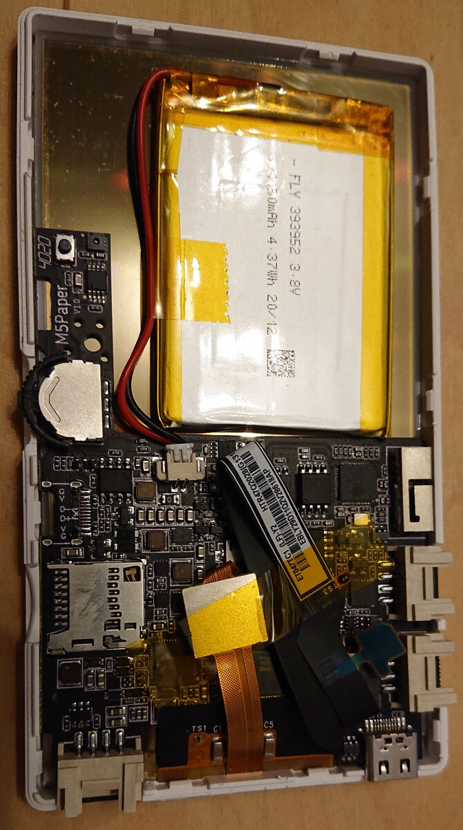

Nun habe ich zwei Probleme: Die Zeitkonstante von 4.7uF und 10k liegt bei 47ms und hat nichts damit zu tun. Selbst wenn ich einen anderen HW mechanismus finde, dann finde ich die Bauteile niemals auf der Platine.
Kann mal jemand mit in den Schaltplan schauen, wo die Einschaltverzögerung noch sein könnte?
Die Library würde ich ausschließen, da in M5EPD::begin() gleich am Anfang die Selbsthaltung aktiviert wird (Z.25 und Z.26): https://github.com/m5stack/M5EPD/blob/0e63f701929ca033f12233633ae8a395f5cb5ef1/src/M5EPD.cpp#L25
Wo liegt der Hund begraben?
Vielen Dank!
EDIT: Wenn ich alle Cs im uF Bereich suche, dann ist der genannte C106 der einzige, der einen Bezug zu einem Pin oder Ladewiderstand hat.

Definiere "es einzuschalten". Ist das so lange bis ein Bild kommt oder so lange bis die Selbsthaltung greift oder ...?
Wie lange dauert das?
Ich würde die Zeit gerne drastisch reduzieren auf einen Tasterklick. Ich sag mal 200-300ms.
Du brauchst ein Flipflop, das die Selbsthaltung auf Knopfdruck übernimmt.
Das passiert direkt als erstes in der Arduino setup() Funktion. Also direkt nach boot.
Lothar M. schrieb:
Flipflop
Und das muss dann deaktiviert werden im Betrieb, dass ich den Button auch als Taster nutzen kann (Missverständnis). Lieber wäre mir erstmal eine interne Modifikation, da ich so auch noch die Totzeit im Startvorgang eliminieren will.
Macht meine Beschreibung so Sinn? Kannst Du noch andere Pfade entdecken, die Einfluss haben können? Ich bin mit meinem Latein echt am Ende.
