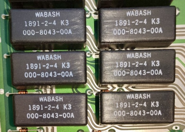

Ich habe hier eine Platine auf der einige, vermutlich Reedrelais,
aufgelötet sind.
Die Platine diente als "Scannerplatine" für Thermoelemente.
Daher vermute ich hier thermospannungsarme Kontakte.
Über die Suche bin ich zwar zur Erkenntnis gelangt, dass Wabash wohl
mittlerweile bei Coto unter die Fittiche genommen wurde finde aber zu
dem Relais nix.
Hat von Euch hier eine, vermutlich ältere DB-Quelle? Die Platine ist
mindestens schon 25 Jahre alt.
Danke schon mal für die Unterstützung.

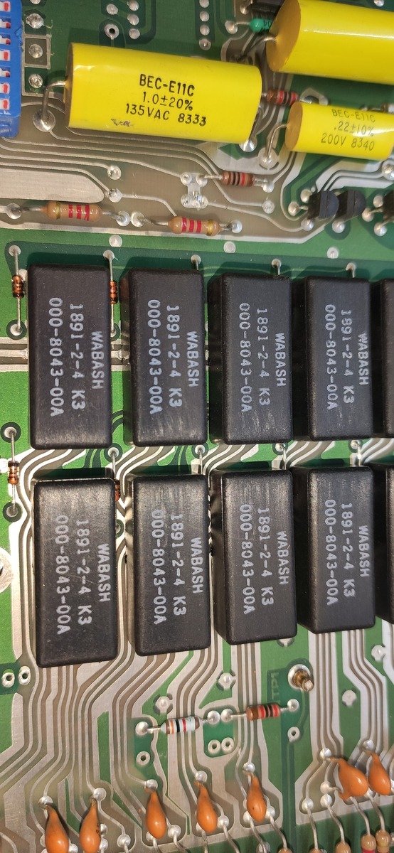

von H. H. (Gast)
Armin X. schrieb:
> Die Platine ist
Die Folienkondensatoren sind aus 1983!
von Achim M. (minifloat)
Die Relais sind dann aus 1980 :)
Frag' doch mal bei Coto nach einem Ersatztyp für deine Relais,
vielleicht hast du Glück und die haben eine Ersatztypenliste.
Welchen Footprint haben die Relais? Kannst du ein Foto von der
Unterseite der Platine machen?
mfg mf

Das Bild habe ich mal gedreht und etwas beschnitten. Die Bezeichnungen
hättest Du auch gleich in den Eröffnungsthread schreiben können, das
macht es für alle die helfen wollen etwas komfortabler.
https://www.mikrocontroller.net/attachment/621702/Wabash-Relais.jpg
WABASH
1891-2-4 K3
000-8043-00A
https://relayspec.com/catalog/rsicat/1Page/0468.php
https://cotorelay.com/resource-library/
Eine Serie die mit 1891 anfängt steht in keinem der Kataloge.
Coto nennt nirgends den Namen Wabash. Coto wurde 1917 in Providence,
Rhode Island gegründet, als Coto Coil. Heute sitzen sie in Mexiko.
Auf ebay immerhin ein 1871, aber das hat offene Pins
https://www.ebay.com/itm/145066580237?hash=item21c6a4590d:g:NVYAAOSwFZ1kVBG3
und noch ein paar alte Wabash-Reedrelays mit dreistelliger Anfangszahl:
https://www.surplussales.com/Relays/REReed-1.html
https://www.ebay.de/itm/122300795916
Den Namen Wabash gibt es in mehreren Staaten der USA, hier eine
Eisenbahngesellschaft:
https://de.wikipedia.org/wiki/Wabash_Railroad
die könnten natürlich auch irgendwann mit Relais zu tun gehabt haben.
Auf dem einen Wabash-Relais steht noch IND , das dürfte Indiana heissen
https://de.wikipedia.org/wiki/Wabash_(Indiana)

Aber mehr habe ich bislang nicht gefunden. Die Unterseite mit dem Layout
knipse ich morgen noch. Sie passt aber zu dem einpoligen Relais der
7000er Serie im relayspec Katalog.

Mouser hat Relais von Coto:
https://www.mouser.de/c/electromechanical/relays-contactors-solenoids/reed-relays/?m=Coto%20Technology
Hinkel hat einige die ähnlich wie Deine aussehen, allerdings nur wenige
und nur auf Anfrage.
https://www.hinkel-elektronik.de/shop/7846.html
> Die Unterseite mit dem Layout knipse ich morgen noch. Sie passt aber
> zu dem einpoligen Relais der 7000er Serie im relayspec Katalog.
Ich würde mal 2 oder 3 Relais auslöten. Die werden wohl nicht alle
defekt sein. Dann kannst Du zumindest den Spulenwiderstand messen und
die Kontaktart ermitteln.
Kannst Du anhand der Platine bzw. der Stromversorgung feststellen mit
welcher Spannung die Relais betrieben werden? Anhand der Bezeichnungen
auf den Relais kann man m.A.n. nicht auf die Nennspannung schließen, wie
es z.B. bei Finder i.d.R. möglich ist.
Ansonsten bleibt vielleicht noch die Möglichkeit Adapterplatinen zu
erstellen und auf andere Relais auszuweichen.
