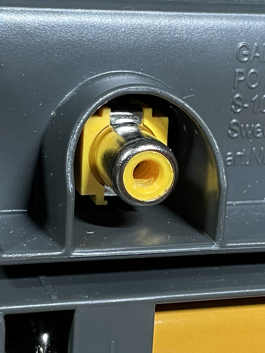

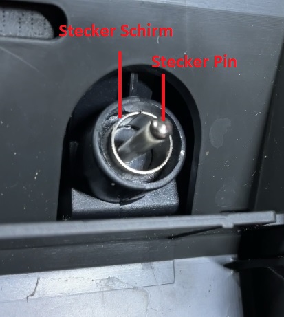

Ich suche diesen Stecker und Buchse. Es ist eine Schaltzeituhr für ein
Ventil einer Bewässerung von Gardena Select.
Der Hintergrund ist ich möchte damit das Signal abgreifen um die
Regentonnenpumpe anzusteuern.
Ein Antennenkabel hatte ich rumliegen passte aber nicht.

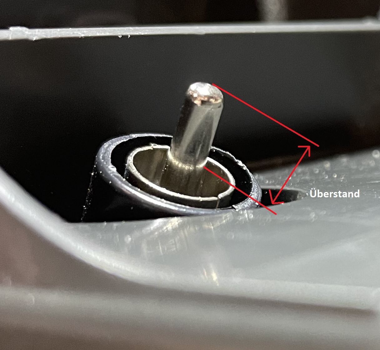

Buchse = Außen 8mm / Innen 3,4mm / Länge 8mm
Stecker Pin = Ø 3,2mm /
Stecker Schirm = Innen 8,5mm / Außen 9,5mm / Länge 10mm
von Martin S. (gibsea106)
Könnte diese Steckverbindung sein:
https://de.wikipedia.org/wiki/Cinch
Bei meinen Gardena-Teilen passen diese.
LG Martin

von Rainer S. (enevile) Benutzerseite
> LG Martin
Schön da bin ich nicht draufgekommen. Danke dir.

Problem ist auch eher ich habe keinen passenden Stecker gehabt um das
auszumessen und der hat nur "geschaltet", wenn das Ventil auch
angeschlossen ist.
