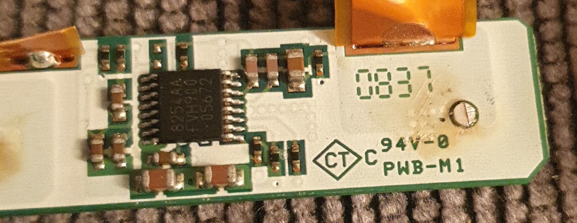

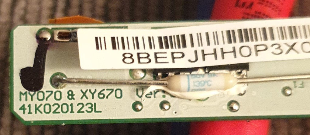

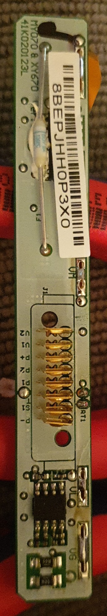

Kann ich diese Platine auf den Bildern weiterverwenden? Ich fänd das
sehr gut, denn alle Anleitungen sagen man soll ein BMS kaufen aber ich
habe ja eins und will das am liebsten verwenden.

jein. 8254 ist ein kein "BMS", sondern eine 2nd level protection.
Und es ist keine Ladeschaltung. Die muß extern davorgeschaltet werden
(war im Notebook)

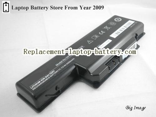

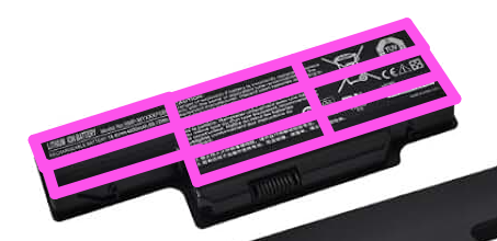

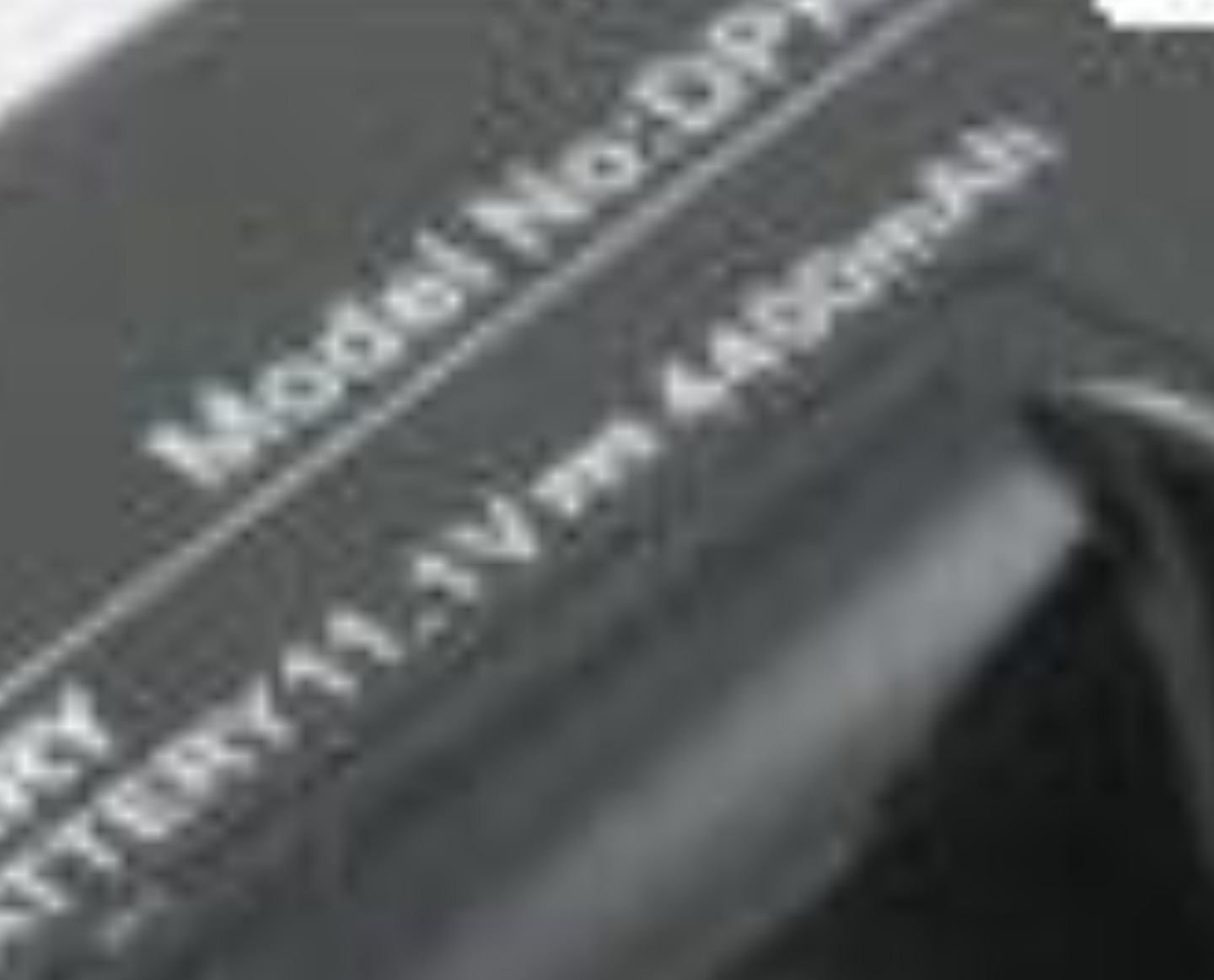

es ist ein Sanyo UR18650F M46C und es sind 8 Stück.
Ein Foto hätte da nichts gebracht, weil man das kaum lesen kann. Es ist
wohl unter der Plastikhülle auf dem Metall eingebrannt. Die Nummer die
hingegen auf der Hülle gebrannt ist, sagt nichts aus.
Ich denke es war eine 2p4s Anordnung, die erstmal 14,8V liefert und dann
aber von der Elektronik auf 11,1V gebracht wird, warum und wie auch
immer. Auf dem Akku stand aussen auf jeden Fall 11,1V drauf. 11,1/4
macht 2,77V pro Zelle. Vielleicht hält der Akku so länger im Sinne, dass
die Spannung von 11,1V auch noch gebracht werden kann, wenn die Zellen
bereits auf z.B. 2,8V runter sind?

Die Sanyo UR18650F ist eine typische 3,7V, 2,3Ah Zelle, als 3s
verschaltet also 11,1V.
Niemand benutzt bei Notebookakkupacks etwas anderes als
Nennspannungsangabe, als der Zellverbund hergibt.

NACHTRAG: Dein Akku ist wohl für Fujitsu Laptops gedacht und trägt
anscheinend die Bezeichnung SMP-MYXXXPSB8. Du hast einen Nachbau und es
scheint als ist in Fernost was mit der Beschriftung durcheinander
gekommen. Der Originalakku hat, wie du ganz richtig festgestellt hast, 8
Zellen und ist dementsprechend mit 14,8V angegeben:
https://de.aliexpress.com/item/32514163149.html
Es gibt auch Infos über Akkus mit 11,1V oder 10.8V. Aber das scheinen
kleinere Versionen zu sein.

Geschützt wird das ganze durch den 8254AA IC. Du hast Glück, das BMS hat
noch kein „cleveres“ SMBUS BMS, welches sich dauerhaft sperrt wenn die
Zellen mal tiefenentladen waren oder man die Verbindung kappt bzw es
stromlos wird (wie z.B. Lenovo Akkus >:( Aber selbst die kann man
teilweise noch einfach entsperren wenn man Zell+ an + des Akku Ausgangs
brückt. Warum auch immer das funktioniert..). Du kannst das Teil also
bedenkenlos weiterverwenden.

von Gio B. (sanshine)
Also so sah der aus: platz für 8 zellen.
von Mao D. (nanovolt)
Ja scheint genau der Fall zu sein. Auf dem zweiten Bild ist das Logo
geschwärzt. Denke die bauen Fake Akkus mit Fujitsu Logo :D
Also: 14,8V Nennspannung/4s2p

ich habe nur ein foto gesucht um ez zu zeigen. mein akku war von
siemens, original.

von Ricardo M. (ricardodidneineleven)
Doch wäre absolut möglich gewesen. Der IC hat alle Schutzfunktionen an
Board die man braucht.
Das hier:
> (war im Notebook)
klingt zwar hochgestochen, sagt aber im Endeffekt nur dass du noch eine
Ladeelektronik gebraucht hättest. Noch genauer: eine Strombegrenzte
Spannungsquelle oder halt einfach ein Labornetzteil.
Wäre ja auch Schwachsinn, warum sollte man das Ding nicht
weiterverwenden können sollen. Der Chip ist ein Battery Protection IC
und macht genau das: Die Batterie vor Schaden schützen. Noch dazu ist
eine Thermosicherung verbaut und die Lade/Entlade-FETs kann er auch
steuern. Das einzige was er nicht kann, ist balancen. Aber die Funktion
gab es in dem Akku ohnehin nie.
Aber gut, BMS sind ja mittlerweile spottbillig auf ebay und co zu haben.
Wobei ein entsprechend Leistungsfähiges BMS mit PD, USB-C und co auch
teuer ist, je nachdem was deine Powerbank können soll.
Trotzdem wäre es für dich als Anfänger eine gute Übung gewesen an der
Akkuplatine rumzubasteln, um sich mal mit Datenblättern, Akkus und
Schaltungen auseinanderzusetzen.

Also ich glaube nicht dass der Original ist... Da passt garnichts
zusammen :D
Die Nennspannung von 11.1V geht mit der Zellkonfiguration nicht. Noch
dazu sind jetzt LiIon Akkus verbaut, aber die Nennspannung spricht für
LiPolymer.
So ein Spritzgusswerkzeug kostet auch ein bisschen Geld. Da ist es nicht
verwunderlich wenn man in Fernost einfach die originalen Gehäuse vom
Zulieferer oder aus Altbeständen kauft.
Im Endeffekt wäre das aber auch egal, da du die Zellen ja eh
auseinandergerupft hast und sie neu verdrahten musst.
Ich frag mich nur woher du das mit den 11.1V weißt? Du hast das Gehäuse
ja anscheinend nicht mehr, da du Beispielbilder aus dem Netz schickst.
Wie kommst du denn darauf?
ich habe es gelesen. und es ist Li-ion. Das stimmt schon alles. Ich habe
das Plastik womöglich noch im Müll, mit all dem anderen Dreck, daher
will ich darin nicht wühlen. Es sind sicher 11,1V gewesen.

Okay, hab vielleicht auch vergessen dass du noch am Anfang deiner
Bastelkarriere bist. Da wird man schnell ungeduldig, aber natürlich
eigentlich zu Unrecht. Jeder fängt ja mal irgendwo an :-)
Wir haben hier ja eigentlich schon alles rausgefunden. In den Antworten
oben findest du alle Infos die du brauchst um das BMS in Betrieb zu
nehmen. Alle Bauteile auf dem BMS sind identifiziert, sowie Funktion und
eigentlich auch die Verschaltung der Zellen. Da würde ich mich einfach
mal frech auf die Branchenerfahrung verlassen und auf die 14.4V/4s2p
pochen. Das BMS ist ja auch genau dafür ausgelegt mit den 5 Messpunkten
bzw Anschlüssen an den Zellen ;-) Die Messanschlüsse die ich oben
erwähnt habe (VP, VH, VM, etc) werden genau in der Reihenfolge von Plus
nach Minus an die Zellen Angeschlossen. Also immer ein Messpunkt
zwischen einem Doppelpaket (2p). Quasi so:
VP    VH     VM       VL        VG
+ Zelle! +Zelle! +Zelle!  +Zelle -
Die Ausrufezeichen verdeutlichen hier die Abgriffe an den Zellen.
Für die Messpunkte VH, VM, VL reichen dünne Drähte, da hier kein bis
wenig Strom fließt.
VP und VG sind die Leistungspfade und ein dementsprechend dicker Draht
sollte hier dann verwendet werden.
Warum da jetzt 11.1V draufstehen ist immernoch fraglich. Aber es gibt
einfach keine sinnvolle Konfiguration für 8 Zellen bei der Spannung,
noch dazu kommt man auf die 11.1V nicht mit den 3.6V Nennspannung der
LiIon Akkus die jetzt verbaut sind.
Du musst jetzt einfach nur noch die Zellen so zusammenbringen.
Normalerweise nimmt man hier ein Punktschweißgerät. Aber Löten geht
schon, schau einfach dass du nicht so viel Hitze in die Zelle bringst
bzw einen Lötkolben mit ein bisschen Leistung nutzt. Also länger als 5-7
Sekunden solltest du nicht auf einem Pol rumbraten. Wechsel am besten
die Zellen durch nachdem du eine Seite gemacht hast, dann hast du einen
zusätzlichen Sicherheitsfaktor. Also zb erst an allen Zellen die
positiven Anschlüsse machen, dann die negativen.
Hast du schon ein Labornetzteil? Wenn du das Paket dann fertig hast,
kannst du mal mit den oben beschriebenen Daten den Akku aufladen.
Und dann gehts ans Eingemachte: Du musst dir überlegen was du damit
versorgen willst. Falls du die Spannung direkt irgendwo einspeisen
kannst (Geräte die vorher schon mit einem 14.4V Akku liefen), passt
alles. Ansonsten brauchst du noch eine Elektronik um die Spannung
passend zu wandeln.

So mache ich das.
Ja.
> Falls du mit Powerbank eine normale USB-Bank meinst, gibt es dafür viele
> fertige Boards auf Ebay und co. Mit der Spannung/Leistung die dein
> Akkupaket dann liefert, kannst du auch eine Powerbank mit
> Schnellladefunktion (Nennt sich QC - QuickCharge oder PD - Power
> Delivery) bauen. Die Boards sind dann etwas teuerer, dafür hast du dann
> aber auch was wirklich Praktisches gebaut.
1000 Dank für diese "Anleitung". Genau so werde ich das machen und dann
mal schauen wieviel Volt zwischen VG und VP anliegen. Im Zweifel sind
14,8V zu viel für die Platine und ich nehme das BMS das bald kommt.
Vielleicht läuft es aber auch direkt, was echt schön wäre. Ich werde
berichten🙂
Für meine Anwendung nehme ich die 14,4/14,8V direkt für ein
Verstärkermodul. Das verträgt bis 15V.
Gio B. schrieb:
> Im Zweifel sind
> berichten🙂
Das dürfte klargehen, laut Datenblatt kann der IC bis 26 Volt vertragen
