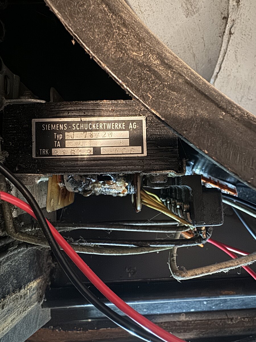

Ich bin auf der Suche nach dem Datenblatt für einen Stufentrafo
Hersteller: Siemens-Schuckertwerke AG
Typ: EJ 78/26
Trk: 31619 408
Danke für jede Hilfe.

Da würde ich mal ins Archiv im Keller der Schuckertwerke gehen.
Mit Glück hast du Nachkriegsware.
Offenbar ist der Trafo zerschmolzen.
Also brauchst du einen neuen als Etsatz.
Wenn du nicht weisst, welche Anforderungen das Gerät stellt, musst du
rausfinden was der alte Trafo konnte als er noch funktionierte.
Also abwickeln oder durchsägen und die Windungen zählen und den
Drahtdurchmesser notieren.
Wenn dir das zu viel Mühe ist: es gibt Firmen, die solche Jobs machen
wie https://ibk-knecht.de/

genau das ist mein Problem, leider habe ich keinen Zugang zu diesem
Archiv und auf das Wissen der Forumsgemeinde gehofft.
Das kommerzielle Bestimmen lohnt sich leider nicht für das gesamte
System.

78/26 sind schon mal die Kernmaße. Leistung bis 50VA. Ich finde EI78/26
aber EJ sagt mir so nichts. Vielleicht Kratzer im Alu?
Hat das geheime Gerät einen Namen oder gar Serviceunterlagen?
Und was ist ein Stufentrafo?
Arno
Wenn man nach EJ-Trafoblech sucht, stößt man vor allem auf EI-Kerne.
Aber das scheint es hier nicht zu sein.
https://www.jogis-roehrenbude.de/Transformator.htm
Aus den Tabellen hier sollte sich wenigstens eine Leistungsklasse in
Watt finden lassen.
Vermutlich gab es im Prägebuchstabensatz kein I, da hat der Beschrifter
eben ein J benutzt. Das EI bezieht sich auf die Form der beiden Bleche.
EI78/26 hat laut Tabelle max. 35 VA und braucht für eine
220V-Primärwicklung 1430 Windungen. Sekundärseitig 6,5 Windungen pro
Volt oder 156 mV/Wdg.
