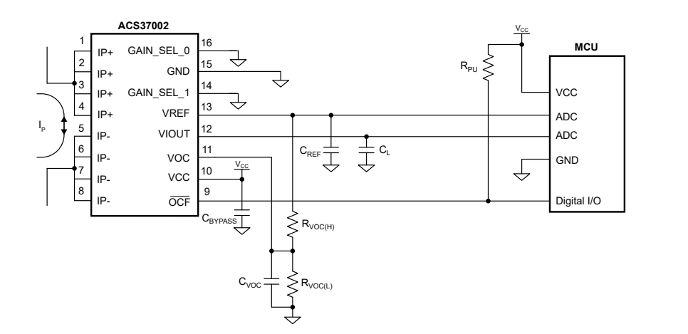

Ich bin gerade am integrieren eines CSA (current sense amplifiers) von Allegro, den ACS37002: (https://www.allegromicro.com/en/products/sense/current-sensor-ics/zero-to-fifty-amp-integrated-conductor-sensor-ics/acs37002)
Nun bin ich in zwei Punkten ein wenig verwirrt: 1.) Bei Vref und VIOUT sind zwei Kapazitäten im Pfad eingezeichnet, ich nehme an, dass sind parasitäre Kapazitäten oder liege ich da falsch? Zumindest bei VIOUT würde das den Verstärker ab einer gewissen Cload instabil machen.
2.) Auf Seite 35 ist die Konfiguration für VOC gegeben. Ich brauche in meiner Applikation keine Überstromdetektion, reicht es einfach VOC auf GND zu ziehen und nOCF offen zu lassen?
Grüsse Bert
