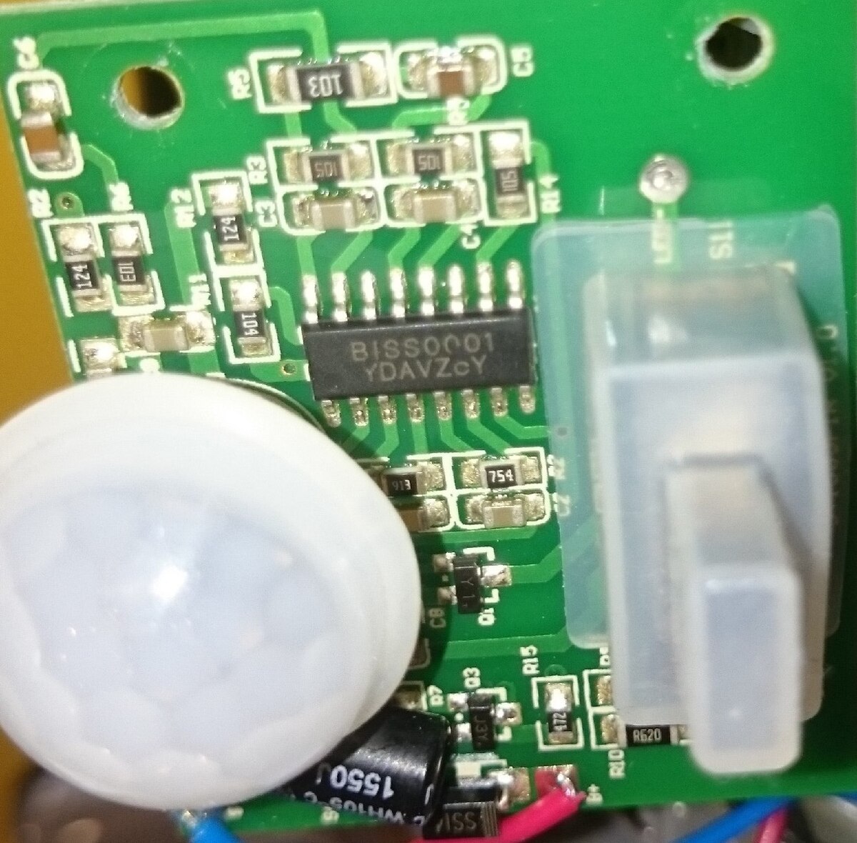

Moin,
wurde hier schonmal in anderem Kontext diskutiert aber vll weiß ja jmd
eine Antwort auf meine Frage, bevor ich das ding rev-eng muss.
-> Wie wird entschieden, wann es dunkel genug ist? Macht dass der
BISS0001 direkt über das Panel oder ist das eine diskrete extra
Schaltung? Geht mir nämlich etwas zu spät an bzw ist es in der Ecke
schon dunkel, wenn das Panel ein paar m weiter noch Licht sieht
(systemimmanent).
Klaus.
von Thomas B. (thombde)
Wenn da keine LDR  oder sonst was verbaut ist wird das
über das Panel  laufen.
Decke das Panel mal ab, dann kannst Du das testen.
Manche PIR haben auch den Fotowiderstand hinter der weisen
Fresnelllinse.
Sind da keine Trimmer für Reichweite, Helligkeit und Zeit vorhanden?
> Schaltung?
Üblich ist ein LDR, der am BIS0001 an Pin 9 endet und Teil eines
Spannungsteilers ist. Wird der LDR beleuchtet, sinkt die Spannung an Pin
9 und sperrt den BIS0001. Ich denke, das der LDR mit unter dem
Diffusorhäubchen steckt.
von Klaus R. (klaus2)
Kein LDR (nirgends), ja das geht über das Panel. Sry wenn das
missverständlich war.
Ich möchte den Aktivierungs-Level auf "etwas heller" verschieben.
Klaus.
...vll greift die Panelspg über einen Transistor oder so auf PIN9 zu.
Aber ich hoffte das wüsste vll jmd aus dem FF weil er sich mit dieser
recht oft verkauften Leuchte schonmal beschäftigt hat.
Klaus.

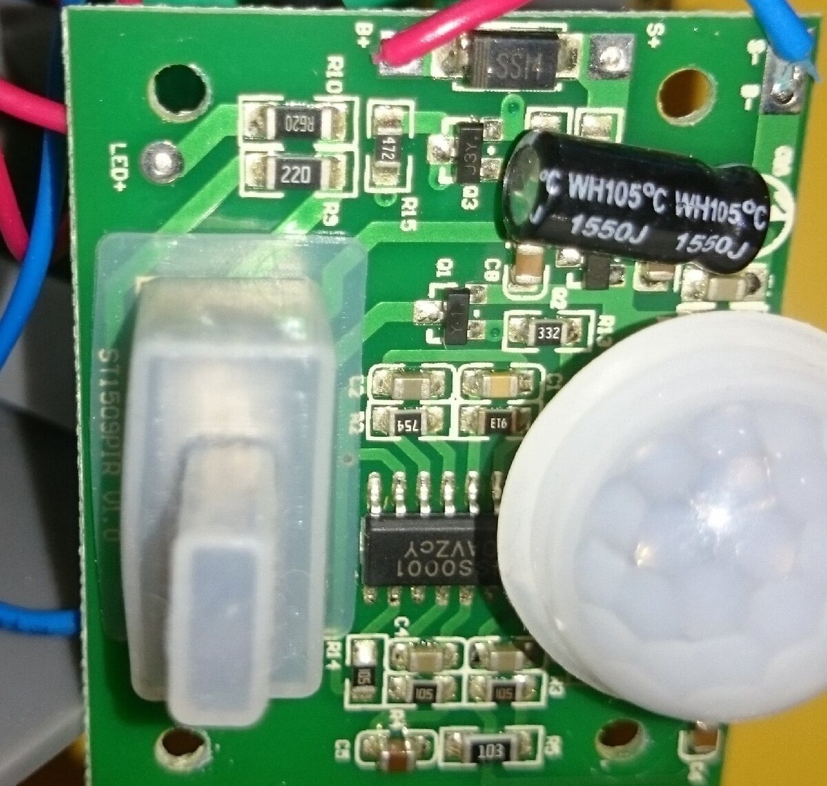

von Ralf X. (ralf0815)
Klaus R. schrieb:
> Das Licht geht per PIR auch Tags an, wenn man das Panel abzieht -
> Fragen? ;)
Ja.
Ist das Panel zwei- oder dreiadrig verbunden?
Wenn zweiadrig wird die PV Spannung ausgewertet, wobei sich die
Aktivierung des PIR bei Dämmerung je nach Ladezustand des Akkus
unterscheiden müsste.
von Georg M. (g_m)
Ja, das ist nicht schön, aber leider verbreitet.
der ist immer zml voll...muss selten an.
das war der beweis dass es nicht über LDR geht.
Klaus.

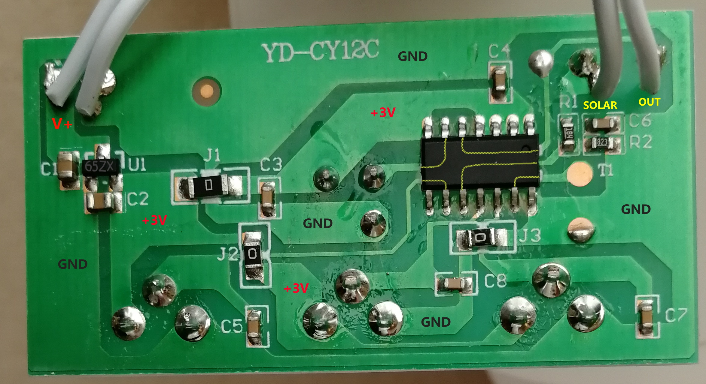

Sehe ich das richtig, dass man an einem BISS0001 nicht ohne weiteres
eine (Re)Trigger Aktivitäts-LED anbringen kann (so dass man auch
tagsüber sieht, ob der Erfassungsbereich passt / das Ding noch lebt)?
Denn dazu müsste man ja an den eingekreisten Punkt kommen oder gibts da
"Tricks"?
Danke.
von Carypt C. (carypt)
Man könnte vielleicht ein schwarzes Klebeband (oder Farbe) teilweise
Der Bewegungsmelder wertet ja nur ir-Bestrahlungsunterschiede zwischen
zwei Empfangskörpern aus, die sind helligkeitskompensierend.
ist jetzt vielleicht die Frage wie die Solarzelle ausgewertet wird.
Eigentlich müßte die ja auch noch eine Batterie aufladen. Möglich wäre
der Bewegungsmelder geht erst in bereitschaft, wenn die Laderegelung die
Batterieladung abbricht, wenn zu wenig Sonne. Daß also die
Helligkeitsempfindlichkeit vom Laderegler abhängt.
ich hab ja vorher wieder ziemlich unreflektiert reingepoltert
(abkleben), sry, der immanente Zusammenhang ist mir erst später
aufgefallen.
