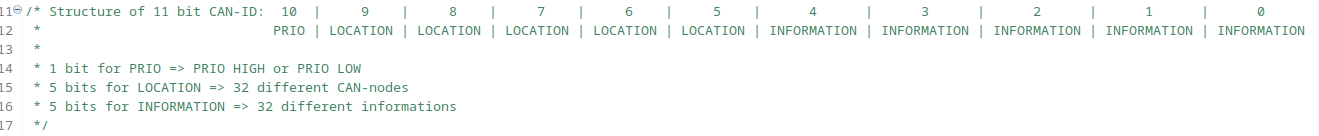

von Schwierig (ruelps)
CAN glaube ich grundsätzlich verstanden zu haben.
Bei den Überlegungen zu einem Hausbusprojekt bin ich jetzt am Punkt der
Festlegung von CAN-IDs. Mit dem Standard 2.0A (Also 11 bit identifier)
sollte ich da auskommen.
Das MSB der CAN-ID will ich für hochpriore Telegramme nutzen. Bleiben
noch 10 bit.
Die nächsten 5 bit sollen den CAN-Knoten selbst identifizieren => 32
eindeutige Knoten.
Bleiben noch 5 bit für Informationen => 32 Möglichkeiten.
Als Bild siehe Anhang.
Damit lassen sich bei mir wohl 95 % des CAN-Verkehrs mit Telegrammen
ohne Nutzdaten (DLC 0 byte) lösen (als Information z.B.
"Bewegungsmelder_aus", bleiben noch 31 weitere mögliche Informationen).
Und nun die Frage: Das ist ja jetzt ein sehr kleines Projekt und wird so
funktionieren. Zumal hier auch kaum ID-Filter gebraucht werden. Aber ist
das grundsätzlich der richtige Weg in echten/größeren Projekten? CANopen
ist mir bekannt; sowas meine ich nicht.
Wie bei allen Projekten muß man sich ja erstmal Gedanken machen und
nicht einfach drauflosprogrammieren.
von Helmut -. (dc3yc)
> eindeutige Knoten.
Das brauchst du eigentlich nicht. CAN ist ein Message-basiertes
Protokoll, da ist es egal, wer die Nachricht sendet oder empfängt; auf
den Inhalt kommt es an. Also z.B. Identifier 35 ist Fenster Schlafzimmer
offen und Identifier 36 ist Fenster Schlafzimmer zu. 37 ist Türe SZ
offen und 38 Türe SZ zu. Man kann die Zustände allerdings auch in den
Daten verstecken: ID 35 ist Schlafzimmer, Data 1 ist Türe offen, Data 2
ist Türe zu, Data 3 ist Fenster offen und Data 4 Fenster zu. Welcher
Sensor was sendet, ist dann egal, es kommt auf die Messages an. Und wie
du schon festgestellt hast, verwendet man normalerweise die ID, um die
Priorität der Nachricht festzulegen. Allerdings sollte (darf) es nur
einen Sender pro ID geben, sonst gibt es Kollisionen.
@Helmut
Danke. Die Grundlage, daß die CAN-ID den Inhalt des Telegramms
beschreibt, ist mir bekannt.
Irgendwie kann ich meine Frage nicht verständlich formulieren.
Meine Frage zielt eher einen Schritt später auf den Fall ab, wie in
einem "größeren" System die Anzahl der zur Verfügung stehenden Filter am
effizientesten ausgenutzt wird. Ein simpler Sensorknoten ist da ja nicht
das Problem, sondern eher der "Master" (den es ja nicht gibt, ich weiß).
Gemeint ist eher z.B. der Pi, der die allermeisten Telegramme auch lesen
und verarbeiten muß. Man kann ihn natürlich per Filter einfach alle
Telegramme akzeptieren lassen. Und dann in einer riesigen
switch-Anweisung weiterverarbeiten?
switch (CAN-ID)
      case 35: printf("Fenster Schlafzimmer wurde geöffnet"; break;
      case 36: printf("Fenster Schlafzimmer wurde geschlossen"; break;
Ich stelle mir das so vor, daß z.B.
- Schlafzimmer beginnt immer mit CAN-ID 0b011000.
- Wohnzimmer beginnt immer mit CAN-ID 0b011001
Die nächsten 5 bit codieren dann z.B. "Fenster geöffnet", "Fenster
geschlossen" usw..
Dann könnte ich nach dem Ort filtern, aber auch nach "Fenster geöffnet".
Also grundsätzlich irgendwelche (für mich) logischen Gruppen bilden.
Oder macht man es in großen Systemen anders? Ich will da eher die
Grundlagen des logischen "Designs" eines größeren Netzes verstehen. Und
da ist die CAN-ID ja das Schlüsselelement.
@Sebastian
Ja, Update via CAN habe ich auch vor. Das soll einer der o.g. 32
möglichen "Informationen" sein.
Ich habe nur Angst, daß mein System wächst und ich mit dem o.g. Design
dann an die Wand fahre und ein komplett neues KOonstrukt der CAN-IDs
machen müßte. Das ist der Hintergrund meiner Frage.
von H.Joachim S. (crazyhorse)
> geschlossen" usw..
Eine CAN-MSG hat nicht nur die ID, sondern im Standard-CAN auch bis zu 8
BByte Daten. Informationen, ob ein Fenster geschlossen wird oder
geöffnet gehören ins Datenfeld, nicht in die ID.
Prinzipiell kann man versuchen eine Systematik in die IDs zu bringen,
nötig ist das nicht. Man muss nur seine verwendeten gut dokumentieren.
Die Priorisierung ist manchmal praktisch, wird aber oft auch
überschätzt. Solange die Buslast rel. gering bleibt kommt eh so gut wie
alles im 1.Versuch an. Und wenn es ne wenige ms später wird spielt bei
dem was du vorhast keine Rolle.

von Rahul D. (rahul)
Schwierig schrieb:
> Auch das meine ich mit Designstrategie
Viel Erfolg.
von Thomas F. (igel)
Wenn du das doch alles weißt, dann löse dich gedanklich auch von diesem
falschen Verständnis von Mastern, CAN-IDs für Empfänger, etc.
Das ist Unsinn. Mit wievielen Hoch-Prio-Nachrichten rechnest du denn? 50
Stk? Dann reserviere die CAN-IDs 1-127 für diese.
> geschlossen" usw..
Falsches Konzept: Die Nutzinformationen wie "Fenster sofort öffnen" und
"Fenster offen" gehören nicht in die ID sondern in die Datenbytes.
Beim Lesen zweifle ich etwas.
von Rolf M. (rmagnus)
Ja, warum nicht? Alternativ geht auch ein Array aus Funktionszeigern.
> switch (CAN-ID)
Ich würde hier eher z.B. ID 35 als "Status Schlafzimmerfenster"
definieren und dann in den Nutzdaten übertragen, welchen Status es hat.
Außerdem werden CAN-Botschaften meist eher zyklisch übertragen. Wenn du
immer nur beim Zustandswechsel eine einzelne CAN-Botschaft versendest
und die verloren geht oder mal der Strom ausfällt und keiner mehr was
vom Zustand aller anderen weiß, bekommt der Empfänger den neuen Zustand
erst wieder beim nächsten Wechsel mit. Bei zyklischer Übertragung (+
sofort bei einer Änderung) synchronisiert sich der Status immer
automatisch.
Schwierig schrieb:
> Richtig. Es soll natürlich möglichst effizient sein, also so wenig Bits
> über den Bus wie nötig.
Das macht nicht so viel Unterschied, weil eine CAN-Botschaft recht viel
Overhead hat. Ein Nutzdatenbyte mehr ist da nicht wirklich viel.
Abgesehen davon funktioniert das nur, wenn du wirklich nicht mehr als
nur ein einziges Bit übertragen willst. Im Gegenzug "explodiert" die
Zahl der nötigen CAN-IDs. Wenn dein Fenster mal nicht nur "offen" und
"geschlossen", sondern auch "gekippt" sein kann oder der
Jalousien-Status dazu kommt, brauchst du haufenweise CAN-IDs, um das
alles abzubilden, statt einfach eine ID für "Status Fenster
Schlafzimmer" und ein Nutzdatenbyte, das alle Status-Informationen
enthält.
> Das ist hier zwar überhaupt nicht nötig, aber mir geht es hier um die
> Designstrategie bei grôßeren Netzen.
Du kannst davon ausgehen, dass sonst keiner das so macht, wie du es
planst.
Schwierig schrieb:
> Eine Statusänderung braucht es nicht
Ein einziges Bit sind auch Daten...
Deine Idee wird dich halbwegs zwangsweise in den Wahnsinn treiben.
Prinzipiell kann es mit sehr eingeschränktem Umfang so funktionieren wie
du das planst, sinnvoll wird es nicht.
Und das Effizienzgeschwurbel ist völliger Quark, rechne dir mal die
Prozente Gewinn aus....
Im Gegenzug dafür erhälst du ein völlig kastriertes Sytem.
Wirst du wohl alleine zu Ende bringen müssen.
von Harald A. (embedded)
Die Vorredner haben es ja alle schon formuliert, Du hast dich komplett
verrannt. Als jemand, der seit ca. 30 Jahren beinahe täglich mit dem
CAN-Bus zu tun hat, tränen einem wirklich die Augen bei dem Konzept. Es
fängt schon bei dem Prio-Bit an, bereits das führt das CAN Konzept ad
absurdum.
Gerne kannst Du alles so machen, die Du es möchtest. Aber wenn Du schon
hier nachfragst, wirst Du vermutlich nicht beratungsresistent sein
(wollen).
Wenn Du es einfach halten willst ist die ID der Teilnehmer und die
Information gehört in das Datenfeld. Jedes Gerät bekommt evtl. noch 2..3
weitere IDs im höheren ID Bereich z.B. für Firmware-Updates. Prioritäten
benötigst Du bei einem Hausbus nicht, die Verlagerung von z.B.
Firmware-Update-IDs in den oberen Bereich sorgt schon dafür, dass nicht

Wie schon oben mehrfach erwäht ist es keine so super Idee nur mit der
CAN-ID zu arbeiten.
Als erstes müsstest du wissen dass tiefere CAN ID's (kleinere Nummern)
höher priorisiert über den Bus übertragen werden.
Dann würde ich das Telegram so aufbauen (11 Bit)
10: 0=Wichtig / 1=Unwichtig
9..5: CAN Konten (damit könnte man 32 Devices haben)
4..0: Telegram je Knoten. (32 unterschieldiche)
Dann hätte man noch 8 Bytes Daten, das würde ich auf Addr 0 bei
"Telegram je Knoten" legen
0..3: bis zu 4 Bytes Daten (Bit, Byte, Integer, Float Werte)
4..5: 2 Bytes für eine Parameternummer
6:    1 Byte mit Info über Typ der Daten, Gültigkeit der Daten, oder Bit
der Leseanforderung
7:    1 Byte Reserve
Die anderen 31 "Telegram je Knoten" würde ich für indivituelle
Telegramme nutzen, indem man bis zu 8 Byte (64 Bit) an Infos
gleichzeitig übertragen kann.
Mit deiner ID Basierten Übertragung wären bei z.B. 64 Senoren 64 CAN
Telegramme nötig, das kann man bequem in 64 Bit eines einzigen CAN
Telegramms rein bekommen. Somit kann das Haus Projekt mit der Zeit
wachsen und man hat noch genügend "Luft" nach oben.
Ich kenne selbst gebaute Haus Projekte die haben mehrere huntert Werte,
Temperaturen usw. zum Austauschen. Da würde dein Prinzip schon zusammen
brechen und du müsstest alles von 0 beginnend neu erfinden. Daher mache
es gleich richtig.
von Martin L. (maveric00)
Es gibt jede Menge mögliche Design-Philosophien, wie man CAN-IDs
definieren kann.
Z.B. die klassische Methode als Message Identifier (wie z.B. im Auto):
Hier werden verschiedenen Nachrichten eine ID zugeteilt. Die Nachricht
wird von einem Busteilnehmer gesendet und alle anderen Teilnehmer
entscheiden anhand der ID, ob der Inhalt der Nachricht sie interessiert
(z.B. Message-ID 0x23: Fahrzeuggeschwindigkeiten, Message-ID 0x24:
Motordrehzahl, Message ID 0x82: Umgebungstemperatur). Die ID hat also
weder mit dem Sender noch mit dem Empfänger direkt zu tun.
Der gegenteilige Ansatz ist es, Sender und/oder Empfänger in die ID zu
kodieren. Damit kann man dann Topologien definieren, die anderen
Bussystemen wie z.B. KNX entsprechen. Die Daten der Nachricht enthalten
dann in der Regel einen Befehl mit dazu gehörenden Parametern. Also z.B.
MessageID 0x64: Sender 6 (Lichtschalter) schickt an Empfänger 4 (Lampe)
eine Nachricht, in der dann z.B. steht, dass das Licht auf 50% gedimmt
werden soll. In der Regel sind hier dann aber 11 Bit nicht ausreichend
und das extended Format (29 bit) wird verwendet.
Und dann gibt es noch alle Möglichkeiten dazwischen, inklusive
dynamischer Vergabe der Adressen beim Start des Systems (oder Hinzufügen
von Komponenten während der Laufzeit).
Wichtig ist, die für die eigene Anwendung sinnvolle Definition zu
finden. Dabei ist ein entscheidender Faktor, dass CAN Controller die
Möglichkeit haben, beim Empfang auf die ID (oder bestimmte Teile davon)
zu filtern. Dadurch müssen nicht alle Botschaften von jedem Teilnehmer
von der Software ausgewertet werden, was eine erhebliche Einsparung an
Ressourcen bedeutet.
Ihr, die ihr alle gegen mein Konzept seid, habt doch alle keine Ahnung
davon. Nur ich habe als einziger Ahnung davon.
Da die Wahrscheinlichkeit, daß viele einer Meinung, und nur einer seiner
Meinung ist, ist nicht so hoch. Also wird es wohl leider auch nicht
stimmen...
Mit einer Handvoll. Das MSB mit 1048 bit dafür zu opfern, ist wohl eher
der Einfachheit geschuldet gewesen. Sind ja noch 10 bit für den Rest da.
Aber genau das ist das Problem: Mit solchen Großzügigkeiten befürchte
ich, mir die Zukunft zu versauen.
Rolf M. schrieb:
Wohl wahr.
> alles abzubilden,
Das ist auch meine Befürchtung.
Harald A. schrieb:
> Es
> absurdum.
Siehe oben. Irgendeine Prio muß ja rein, und das geht bei CAN eben nur
über den Identifier. War halt der faule Weg.
> (wollen).
So ist es.
> Und wenn Du ein netter Mensch bist, denke insbesondere bei einer solchen
> Infrastrukturmaßnahme an deine Nachfolger bzw. Erben und gestalte es so,
> dass man es wieder zurück bauen kann.
Eigentlich will ich nichts steuern usw., nur Informationen übertragen.
Daher wäre Abschalten kein Problem. Das Wort "eigentlich" ist aber ein
sehr schönes Wort. Bekanntermaßen wird es am Ende immer mehr, als man am
Anfang geplant hat. Und da will ich mir nicht gleich alles verbauen.
> es gleich richtig.
So ist der Plan; drum frage ich.
Danke an (fast) alle. Ich werde das Thema noch ein wenig bebrüten.
Sebastian W. schrieb:
> 1. Bei meinem Hausbus kommen allein von der Zentralheizung so viele
> verschiedene Daten zusammen, dass ich mich entschieden habe, alle
> Sensorwerte textuell als JSON-Objekte zu übermitteln.
Kommen dabei nicht große Datenmengen (2 byte pro char) zusammen oder
habe ich das falsch verstanden?
Eigentlich (das schöne Wort...) hatte ich das mit dem verschmähten
PRIO-bit vor: Mit PRI_LOW hätte der CAN-Knoten eine höhere ID, mit
PRIO_HIGH eben eine Niedrigere. Auch wenn das für dieses Projekt wohl
nicht wirklich relevant ist, möchte ich das Prinzip der Priorisierung
schon grundsätzlich zu Lernzwecken einbauen. Und wenn ich die beiden MSB
für PRIO nehme, könnte ich auf diese Weise 4 verschiedene IDs pro Knoten
erzeugen. Somit wären die PRIO-bits doch "eigentlich" nur ein Werkzeug,
um systematisch diese unterschiedlichen CAN-IDs für einen Knoten zu
erzeugen, oder bin ich wieder falsch abgebogen?
Beim Erzeugen der CAN-ID für ein Telegramm würde ich der Funktion die
gewünschte PRIO einfach als Parameter mit übergeben.
Das die Idee mit den PRIO-bits wohl zu sehr beschränkend
(ID-verschwendend) ist, habe ich ja gefressen. Ich plane jetzt, diese
Informationen ins erste Datenfeld packen. Damit könnte ich dann schon
gleich 256 Informationen kodieren.
Schwierig schrieb:
> Harald A. schrieb:
>> Es
>> absurdum.
Muss sie wirklich? Es wäre erst mal zu klären, was für dich Prio in
diesem Fall bedeutet bzw. was du damit erreichen willst.
Beim CAN ist es am Ende so, dass im Falle, dass zwei oder mehr
CAN-Botschaften exakt gleichzeitig gesendet werden sollen, die mit der
höheren Prio (also niedrigeren ID) durchkommt und die anderen warten
müssen. Im Zweifelsfall ist also die mit der niedrigen Prio um eine
Millisekunde oder so später da. Und wenn der Bus hoffnungslos überlastet
sein sollte, so dass gar nicht mehr alle Botschaften durchkommen können,
dann werden auch die mit höherer Prio bevorzugt.
von Martin S. (mmaddin)
Ich würde die Prioritäten bei CAN so nutzen dass es hardwaremäßig Sinn
ergibt.
Prio
hoch Systemnachrichten intern
mittel Schalter/Lichtschalter
niedrig Fensterkontakte
Dann die Datenstruktur, IDs, Räume, Funktionen, Zustände in den ersten
Datenbits ansiedeln...
