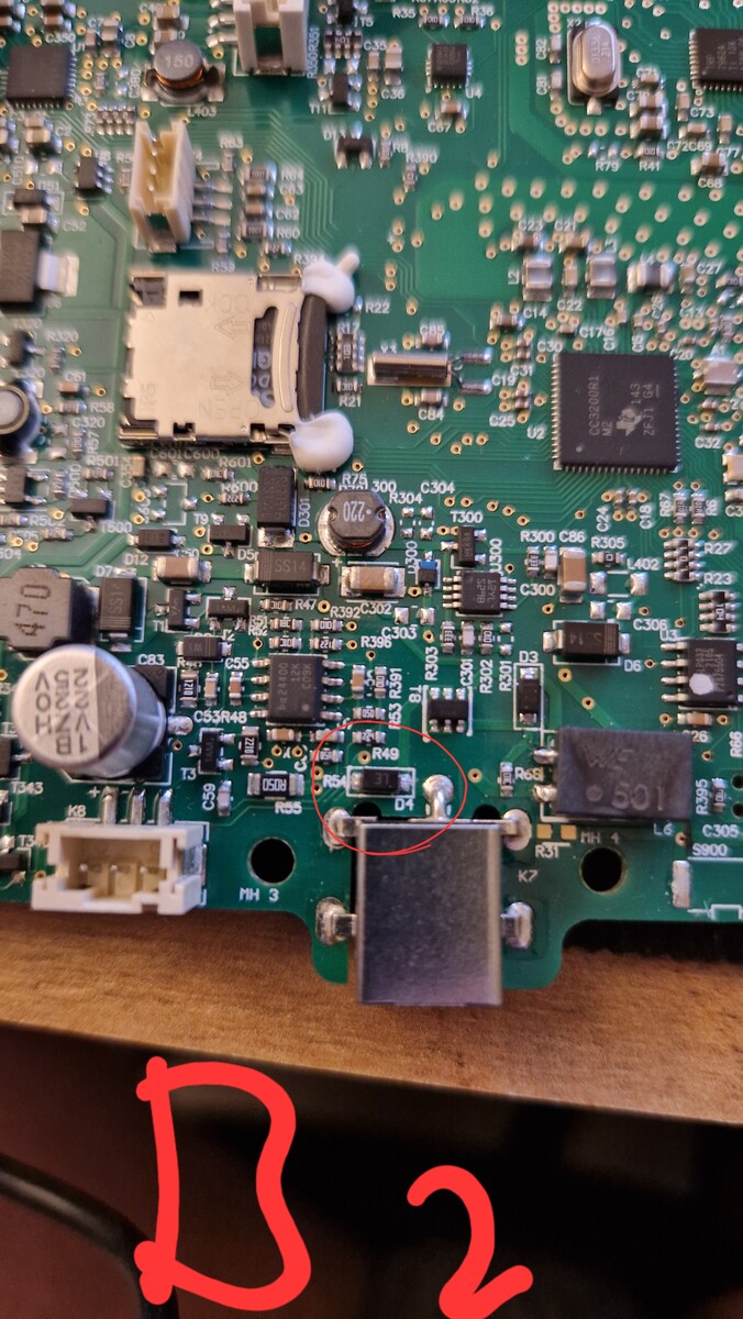

ich habe leider ein ähnliches Problem mit meiner Toniebox, die noch die
alte Platine mit der D4 Diode besitzt.
Wenn ich das Netzteil anschließe Messe ich bereits sehr komische
Spannung am Ladestecker der Platine. Hier liegen oszilierend 0,1 bis 0,4
V an. Im Leerlauf hat das Netzteil aber die korrekten 9 V.
Die D4 Diode hatte bei der Messung komisches Verhalten in beide
Richtungen gehabt, so dass ich diese ausgelötet habe. Leider hat es
keinen Effekt gebracht. Ich hatte zuvor auch den Line Filter L8
durchgemessen und eigentlich keinen diagonalen Durchgang festgestellt.
Gerade habe ich aber noch mal gecheckt und habe keinen völligen
Durchgang zwischen links oben und rechts unten, aber scheinbar doch
etwas. Aber zwischen links unten und rechts oben ist an L8 kein
Durchgang. Kann der Line Filter auch nur auf einer Seite kaputt gehen?
Spricht das Verhalten für einen Defekt? Dann würde ich den auch
tauschen. Kann ich den irgendwie Brücken, um sehen, dass die Schaltung
danach sauber ist? Im Moment verursacht der ja eine Art Kurzschluss
direkt am Netzstecker.
von Hmmm (hmmm)
Fotos Deiner konkreten Platine?
Moerlien schrieb:
> Hier liegen oszilierend 0,1 bis 0,4 V an.
Kurzschluss.
> Richtungen gehabt
Was ist "komisches Verhalten"? Wenn sie in beide Richtungen Durchgang
hatte, war sie defekt, und zwar ziemlich sicher durch eine Verpolung
oder Überspannung.
Was ist "diagonaler Durchgang"? Weisst Du, was eine stromkompensierte
Drossel ist?
Da es zwei Wicklungen sind, kann es theoretisch passieren, dass eine
durchbrennt und eine nicht.
Wenn ich mich recht erinnere, sitzt die TVS-Diode je nach
Toniebox-Version hinter der CMC, so dass letztere im Fehlerfall mit
durchgegart wird.
Wenn Du mal präzisierst, was Du genau gemessen hast - ggf. mit einem
Foto statt Prosa - kann man das evtl. beurteilen.
Moerlien schrieb:
> Dann würde ich den auch tauschen.
Wenn Du das einfach so tust, riskierst Du, dass die neue direkt wieder
stirbt.
Ja, zum Testen kannst Du das.

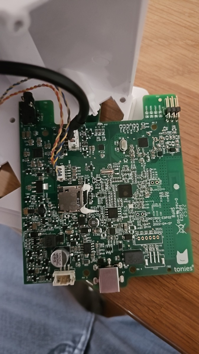

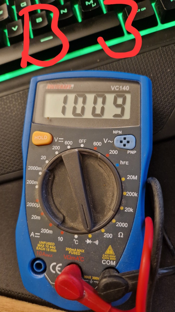

von Florian M. (florian_m814)
Hi ich habe das selbe Problem das die Box nicht lädt. Habe das Teil in
Bild 1schon getauscht.
Die Diode (D4)in Bild 2 hab ich noch nicht getauscht.
Komisch ist nur bei dem Teil in Bild 1 habe ich habe oben und unten
Durchgang.
Aber bei der Diode habe ich kein Durchgang, da wird mir auf dem
Messgerät ein Wert angezeigt womit ich nichts anfangen kann Bild 3.
Und hätte vielleicht jemand ein link für die Diode da gibt es ja so
viele.
von Hmmm (hmmm)
> Durchgang.
Das gehört so, ist eine stromkompensierte Drossel.
Du meinst doch von oben-links nach oben-rechts sowie von unten-links
nach unten-rechts, oder?
In beide Richtungen?
Sollte ich die Diode trotzdem wechseln auch wenn die kein Durchgang hat.
Und kann mir einer sagen warum da so ein komischer Wert ist beim messen.
von Hmmm (hmmm)
Florian M. schrieb:
> Nein der Wert ist nur in einer Richtung
Dann sollte die in Ordnung sein.
Spannungsabfall in mV.
Wenn sie kaputt wäre, wäre sie entweder niederohmig (-> Kurzschluss)
oder hochohmig (-> kein Einfluss auf die Funktion des Geräts).
Erzähl doch erstmal, womit das Gerät kaputtgemacht wurde.

von Ma P. (mapo3576)
Moin,
Ich bin fachfremd – ich würde mich trotzdem über eine Rückmeldung
freuen. Ich benötige für D4 das Bauteil – ich habe jetzt die SMAJ12A R2
DO-214AC (SMD) 400W 13,3V 91A bestellt, leider sind die größer als das
Bauteil … könnte mir jemand …
von Hmmm (hmmm)
> Bauteil
Sicher, dass Du die richtige geliefert bekommen hast? SMA (DO-214AC)
sollte schon passen.
Hmmm schrieb:
>> Bauteil
Naja – ich habe sie mir schon zweimal bestellt, und das Bauteil D4 von
der Platine ist kleiner als P4SMAJ15A und SMAJ12A. Vielleicht mag mir
jemand den Link für das Bauteil übermitteln? Freundliche Grüße
von Hmmm (hmmm)
Ma P. schrieb:
> das Bauteil D4 von
Passt denn das neue Bauteil trotzdem auf die Pads?
Hmmm schrieb:
>> Bauteil
von Roland E. (roland0815)
D4 ist doch die kleine Diode links neben der Eingangsbuchse. Zumindest
so weit ich das auf dem unscharfen Pixelbrei deuten kann. Das ist doch
keine DO-214AC. Das sieht für mich eher nach SOD-123 oder 323 oder so
aus.
U2(?) hat nen komischen Fleck...
von Hmmm (hmmm)
Roland E. schrieb:
> Das ist doch keine DO-214AC.
Der Spielraum für DO-214AC ist gross, lt. Diodes-PDF 3.99 bis 4.75mm
lang und 2.4 bis 2.83mm breit, der TO nannte "ca. 4x2mm".
Die Pads werden schon für SMA ausgelegt sein.
Hmmm schrieb:
Die 2x4 aber über alles, inklusive Anschlüsse. Denn wie gesagt, auf dem
Bild ist D4 niemals eine DO214. SOD-123 passt da eher...
PS: hab gerade mal in meine geschaut: D4 ist eine SOD-123 gestempelt mit
"LE".
von Hmmm (hmmm)
Die stehen nicht weit über.
> "LE".
Beim TO, der ein schärferes Foto hinbekommen hat, ebenfalls. Ich finde
für LE die 6.0SMAJ12A von Unsemi, der Rest passt nicht.
Aber stimmt, auf dem Foto des TO sieht man, dass die Anschlüsse recht
weit überstehen, was tatsächlich zu SOD-123 passt. Evtl. irgendwas
Exotisches, was man bei den üblichen Verdächtigen nicht findet?

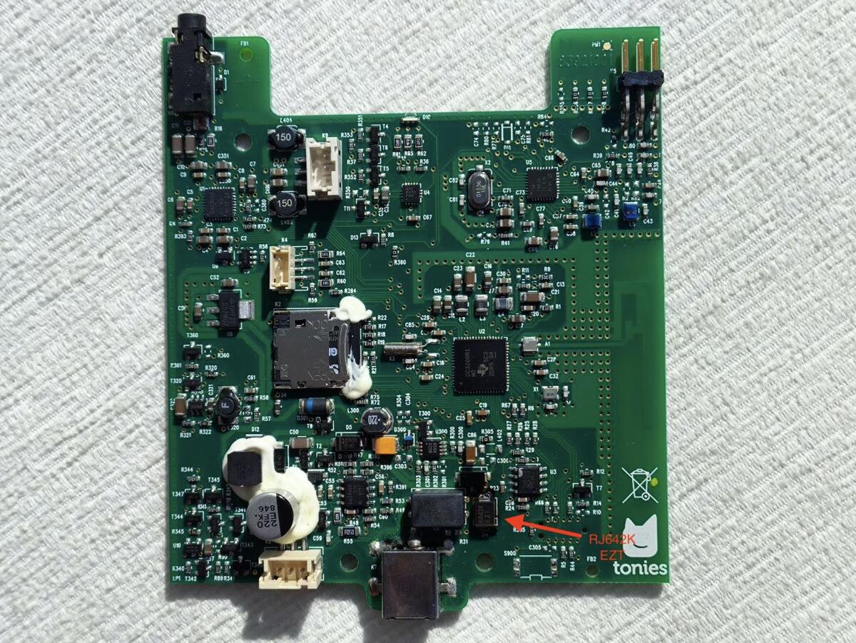

von Franc W. (franc)
Ich habe auch so eine defekte Toniebox, von (ganz ungefähr) 2017.
Also sie lädt nicht mehr. Netzteil war immer original meines Wissens.
Zuerst hatte ich den Akku gewechselt, zum zweiten Mal jetzt, beim ersten
Mal (10.12.2021) war der wirklich durch, dieses Mal hat es natürlich
nichts geändert.
Ich wollte schon einen eigenen Thread erstellen, aber da wurde mir der
hier vorgeschlagen.
Bei mir scheint auch die Suppressordiode (TVS) defekt zu sein, also D4,
siehe angehängtes Bild. Man sieht dass die Füßchen an der Platine etwas
angekokelt sind und auf dem Bild nur schlecht aber in Realiter
einigermaßen gut sichtar ist ein Riss auf dem Rücken von "RJ642K EZT".
Ich hatte erst nach RJ642K gesucht im Netz, aber da findet man ja
nichts, was eigentlich sonderbar ist.
Auf der Seite:
https://blog.fh-kaernten.at/ingmarsretro/2019/12/01/wenn-die-toniebox-merkwuerdig-riecht/
wird ja die TVS Diode SMBJ15A DO-214A vorgeschlagen als Ersatz.
Meine TVS (Suppressordiode) hat in beide Richtungen 31 Ohm, das dürfte
ja nicht sein, oder?
Der "Line Filter" L8 hat Durchgang von links nach rechts (also von links
oben auf rechts oben und links unten auf rechts unten gemessen) und von
oben auf unten die 31 Ohm, die auch die TVS hat, also scheint die
dazwischen geschaltet (damit sie durchbrennt, wenn zu viel Spannung
kommt).
Ich vermute also, einfach den TVS austauschen, erst mal auslöten zum
Testen, dürfte zielführend sein, oder?
von Jeno (tuner)
was für die Mülltonne vermutlich ...
Ja, die TVS opfert sich, wenn mal jemand das falsche Netzteil
angeschlossen hat. Zum testen kann man die mal runter nehmen.
Meistens kocht es bei der Aktion aber auch die Grossel danebem mit
durch. Die wird bei der Aktion zu warm und die Isolierung der Lackdrähte
leidet.
Wechsel die gleich mit.
von Hmmm (hmmm)
Franc W. schrieb:
> EZT
P6SMB15A.
Korrekt, die hat sich geopfert.
Genau.
von H. H. (Gast)
Hmmm schrieb:
> Franc W. schrieb:
>> EZT
> P6SMB15A.
ACK.
Franc W. schrieb:
> "RJ642K EZT".
Und nicht "RJ", sondern "PJ" für Panjit Semiconductor.
Tatsächlich! Genau schauen hilft :)
Ich hab den J-Bogen am P missgedeutet. Damit krieg ich auch sogar
Treffer im Netz, allerdings auch nicht arg viele.
Die P6SMB15A find ich bei ebay (196922724026) für 6.45 fünf Stück.
Also ohne defekter TVS lädt die Box wieder, aber verdächtig schnell ist
das grüne Ladelicht aus und sie hält auch vielleicht nicht so lange wie
sie eigentlich sollte. Aber auch lang genug, dass man denken könnte, es
ist wieder in Ordnung.
