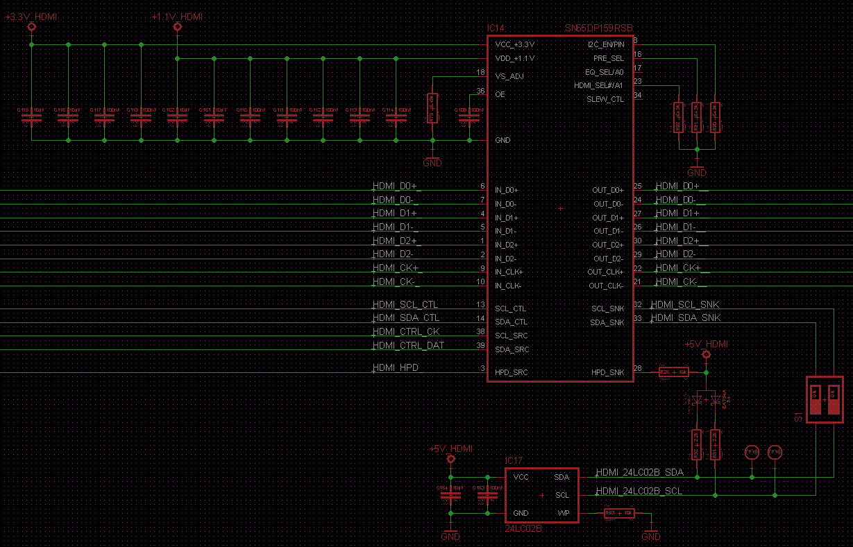

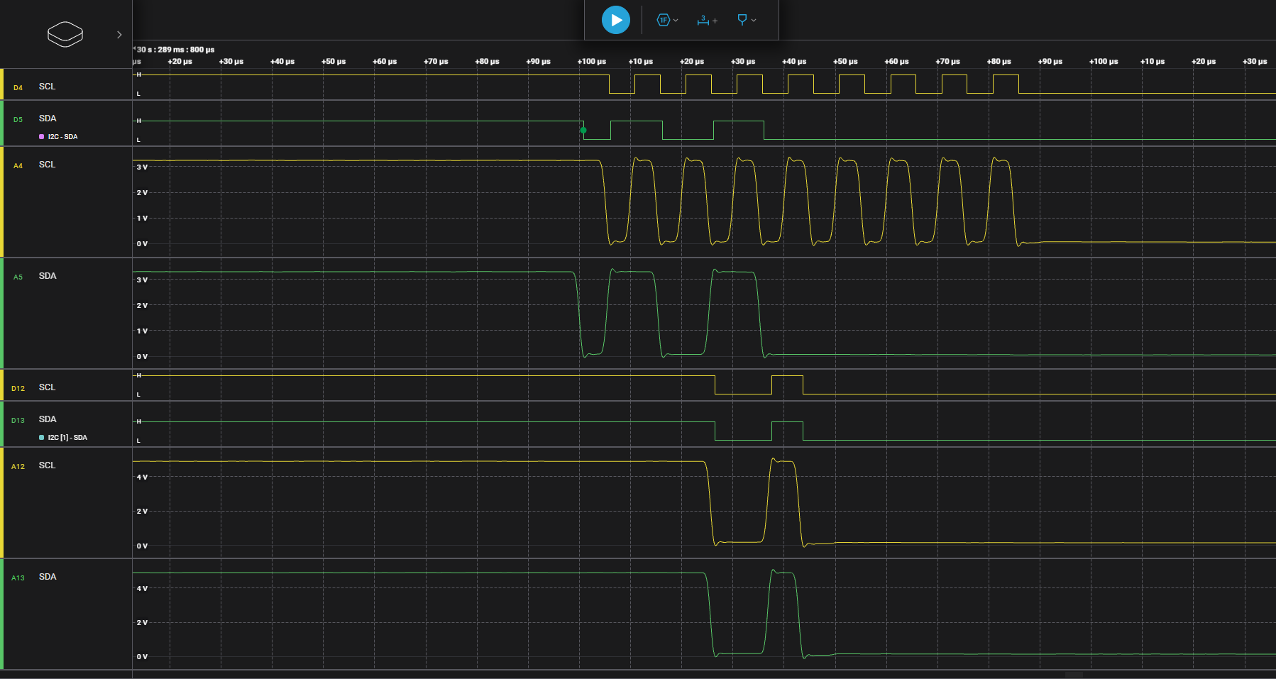

ich versuche, ein Display über HDMI zum laufen zu kriegen und habe dafür einen SN65DP159 verwendet. Nun scheitert es aber schon am auslesen der EDID Daten. Die Host-Seite sendet den I2C Request raus, aber der DP159 sendet ihn nicht korrekt weiter (Logic-Analyzer im Anhang: oberer I2C Bus ist Host-Seite an den Pins SCL_SRC (Pin 38) und SDA_SRC (Pin 39), unterer I2C Bus ist Device (EEPROM-) Seite an den Pins SCL_SNK (Pin 32) und SDA_SNK (Pin 33). Habe ich etwas übersehen? Btw: Dass ich die SCL und die SDA Leitung auf der Display-Seite am Switch vertauscht habe, habe ich bereits bemerkt und behoben - das ist also nicht das Problem.
Jemand eine Idee?
