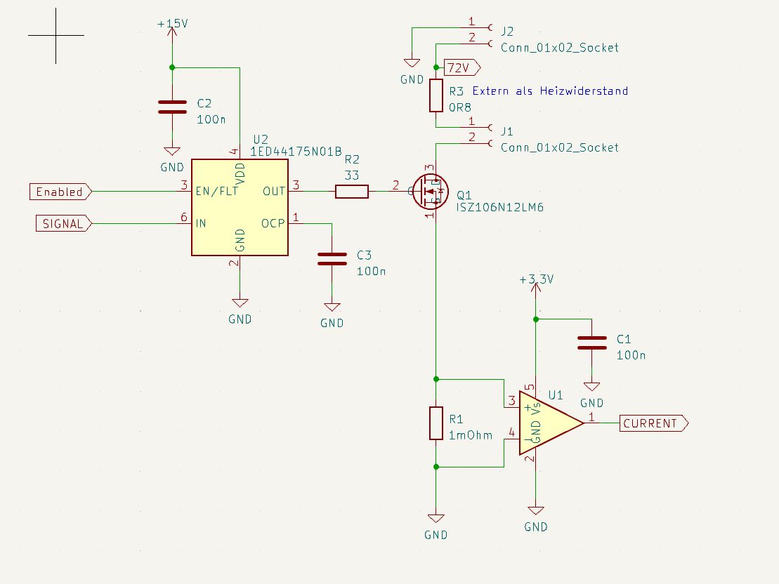

Anwendung: Alufolie mit einer Messingstange löchern bzw auch "Malen"
Ich habe diese Schaltung ähnlich wie auf dem Bild gebaut, aber mit einem
zufälligen Mosfet mit einem zufälligen Treiber und es hat funktioniert,
bis ich einen Kurzschluss hatte.(MOSFET tot) Dann habe ich den Strom mit
einem Hallsensor gemessen und bei Überlastung abgeschaltet. Es
funktionierte bisher besser, aber ich brauchte einen Heizwiderstand weil
der Hallsensor + Mikrocontroller manchmal zu langsam war. Dies ist
bisher nun meine funktionierende Lösung. Jetzt gehe ich direkt zu einer
PCB und einem widerstandsbasierten Strommessung um noch schneller zu
schalten.
Der Teil mit dem MC hab ich wegelassen.
ENABLED-> Treiber an/aus
SIGNAL -> etwa 20khz Signal MC
CURRENT -> geht an einen Analog Eingang des MC's
Ich würde gerne fragen ob jemand Tipps und Tricks für die oben gezeigte
Schaltung hat oder meint ich geh den falschen weg.

Wie schnell/oft willst du denn schalten? Oder besser: was soll da
geschaltet werden?
Alexander L. schrieb:
> ich brauchte einen Heizwiderstand weil der Hallsensor + Mikrocontroller
Ich mache niemals Notabschaltungen über Software, wehe da komt ein
schlecht programmierter Interrupt oder ein Breakpoint...
So eine Überlastabschaltung würde ich in Hardware machen und dem µC dann
nur mitteilen, dass abgeschaltet wurde.
> geschaltet werden?
Möchte zwei Zustände erkennen: "es funktioniert/brennt weg" und "totaler
Kurzschluss". Im Moment ist es für etwas dickere Alufolie ausreichend,
aber ich möchte später meine eigene EDM bauen mit Draht. Derzeit
verwende ich ein einfachen 3D Drucker für XYZ und RP Pico + Halbgelötete
PCB/Breadboard Lösung Power Platine für die Anode. (wir reden bitte
nicht über emv hust)
https://en.wikipedia.org/wiki/Electrical_discharge_machining

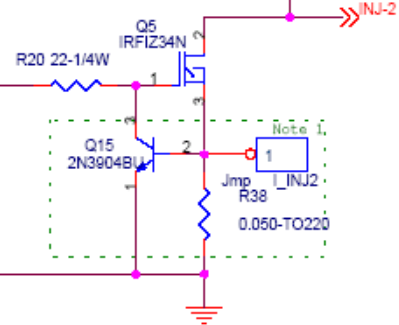

von Thomas (kosmos)
Hier mal ein ganz einfacher Schutz gegen Überlast.
Wenn der Strom einen gewissen Wert übersteigt fällt die Spannung vor dem
Widerstand R38 nicht mehr ganz ab, wodurch ab 0,6-0,7V die Basis des Q15
angesteuert, dann zieht dieser Transistor das Gate des Mosfets Q5 gegen
Masse wodurch dieser sperrt.
Mit R38 kannst du den Spannungsabfall und damit die Stromschwelle für
die Überlastabschaltung verändern.

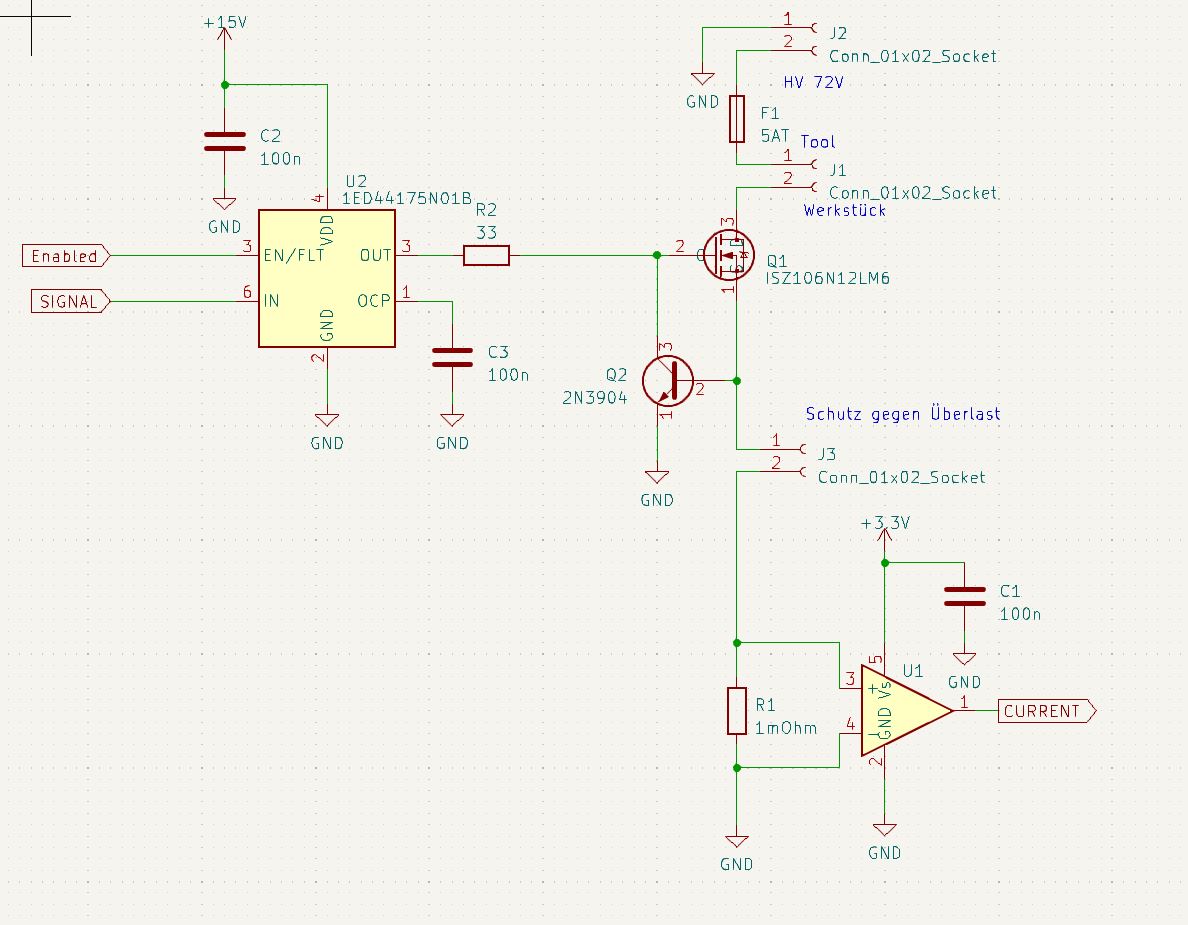

von Alexander (alexander_l683)
Vielen Dank Thomas
Jetzt, wo ich deine Antwort sehe komme ich mir dumm vor, weil ich die
Schaltung kenne. Ich gehe davon aus, dass der Heizwiderstand noch
benötigt wird, weil die gesamte Last permanent über R38(bei mir J3)
fließt bei einem Kurzschluss. So lange, bis auch der MC dies auch
bemerkt und schließlich abschaltet/einen Fehler meldet.
> weil ich die Schaltung kenne.
Aber offenbar nicht ihren großen Nachteil.
> die gesamte Last permanent über R38(bei mir J3) fließt
Mal abgesehen davon, dass nur ein Strom fließt, eine Leistung dber
anfällt, fallen an dem Shunt nur 0,7V ab. Die restliche Spannung (und
damit auch der Großteil der Leistung!!) fällt am Mosfet an.
> So lange, bis auch der MC dies auch bemerkt und schließlich
Bis dahin hat dann wegen eines Hotspot im Mosfet schon die
Siliziumschmelze begonnen.
Wie gesagt: mit einem Shunt erkennen, ob ein Kurzschluss vorliegt, und
dann damit ein Flipflop (Abschalten und per Software zurücksetzen) oder
ein Monoflop (automatischer Neustart, Hiccup) triggern.

Was hat der Mikrocontroller mit der Überlastabschaltung zu tun?
Wenn die Überstromabschaltung zu langsam ist, gibt es zwei
Möglichkeiten, um Abhilfe zu schaffen: Entweder macht man die
Abschaltung schneller oder man macht den Stromanstieg z.B. mit einer
Induktivität langsamer.

von Wf88 (wf88)
Das geht noch einfacher. Man kann den RDSon dafür nehmen. Ist allerdings
ein Balanceakt zwischen "hält die Hitze noch aus" und "zu wenig U über
RDS".
