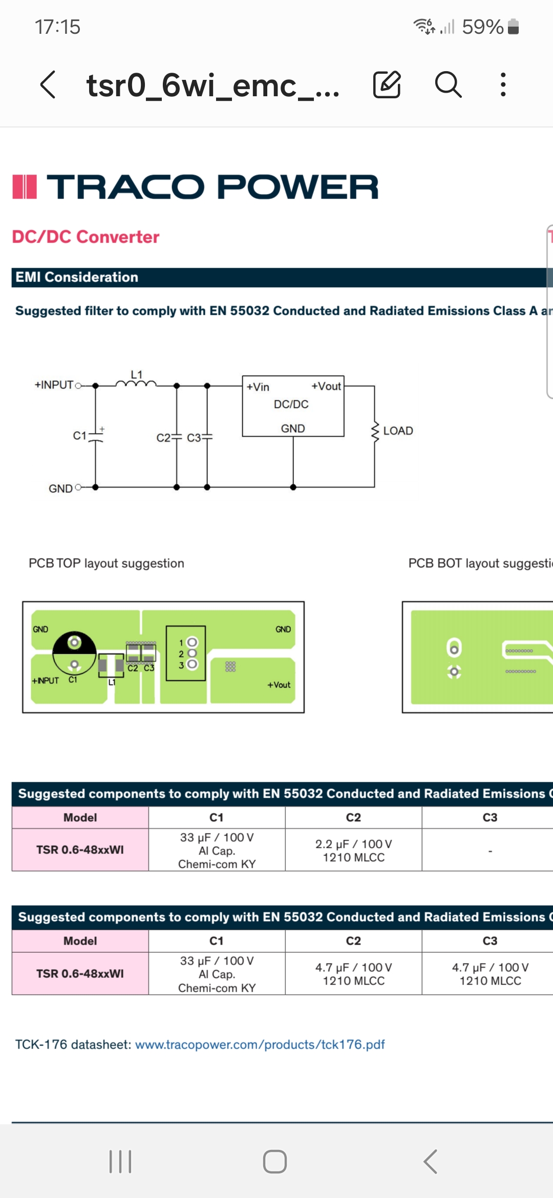

Wie sollte der Eingangsfilter beim TSR 0.6-48120WI aussehen, wenn man von einer mittels Brückengleichrichter gleichgerichteten Wechselspannung(24VAC Trafo) kommt? Hier brauche ich ja zunächst einen größeren Elko (etwa 2700 qF), um die Spannung zu glätten, oder? Den C-L-C Filter dann zusätzlich, oder kann man sich hier das erste C sparen? --Alex
OP #7585546
μF waren gemeint. Was ist ein MLCC? Also, zuerst z.B. 2700μF Elko zur Glättung und dann parallel noch ein kleiner C und dann Spule und wieder C? Was bringt die Parallelschaltung von grossem und kleinen Kondensator? Ausgangsspannung muss nicht glatt sein, hängt ein HmIP-MOD-OC8 (https://de.elv.com/elv-homematic-ip-komplettbausatz-modulplatine-opencollector-8-fach-hmip-mod-oc8-fuer-smart-home-hausautomation-150850) dran, der hat selber nochmal einen Spannungswandler auf seine 3.3V, und die Spulen der 12V Relais werden vom Traco gespeist. Also, bezüglich Welligkeit keine grosse Anforderung.
Das sind die Multi-Layer-SMD-Keramik.Kondensatoren.
Ja.
Die kleinen MLCC buffern höhere Frequenzen besser, wo Elkos eher schlechter sind. Hilft der EMV. Der Filter sollte möglichst nah am TSR sein, während der dicke Elko auch weiter weg sein kann (in Bezug auf Leitungslänge).
Naja, es ging auch eher um die Welligkeit der Eingangsspannung. Aber da der Regler ohnehin nur max. 0,6A am Ausgang liefert, daher auf der 24V-Seite eher nur knapp ein halbes Ampere, und der TSR die (auch größere) Welligkeit weitgehend wegregelt, reichen die 2700µF lässig aus.
