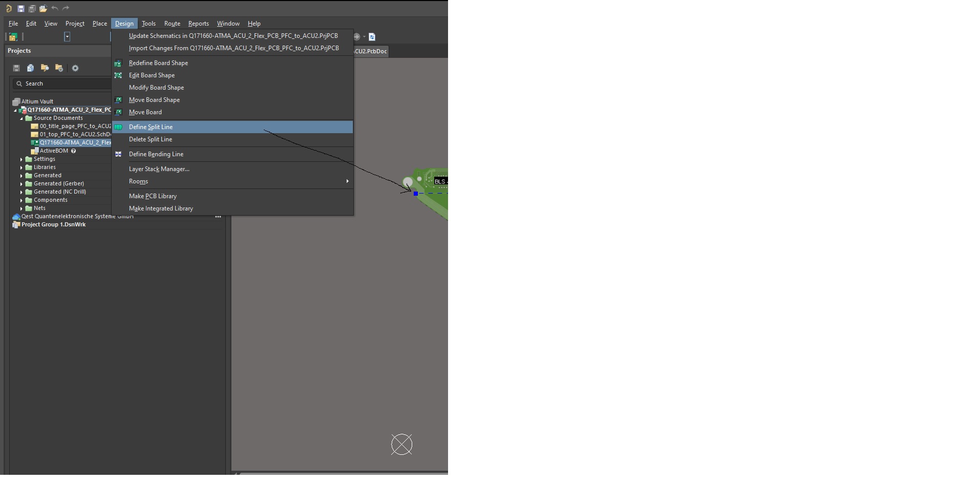

ich habe ein Projekt mit Rigid/Flex. Ich möchte die Definition Split Line wie im Bild zu sehen definieren. Kann aber die Menü>>Design>>Define Split Line nicht finden bzw. fehlt der Eintrag in der Menüleiste?
Ich gehe wie folgt vor:
  1. File>>Open>>......PrjPCB öffnen, danach .......PcbDoc
  2. View>>Board Planning Mode
  3. Design>>........sollte Define Split Line ersichtlich sein.Die Menüleiste fehlt??
Das im Bild ist ein anderes Projekt, dient nur zur Veranschaulichung!
Vielen Dank im Voraus.
Besten Grüße Muro

Hallo Muro
was für ein Flex-Design ist bei dir im Layerstack (Design -> Layer Stack Manager) eingestellt? Ich habe die Erfahrung gemacht, das nicht alle Optionen freigeschaltet werden, wenn man nur "Rigid/Flex" eingestellt hat. Hier kann es helfen, wenn man "Rigid/Flex (Advanced)" einstellt. Um das zu ändern muss man rechts oben auf das kleine Symbol mit den 3 Balken klicken bzw. Tools->Features
Gruß Rainer
